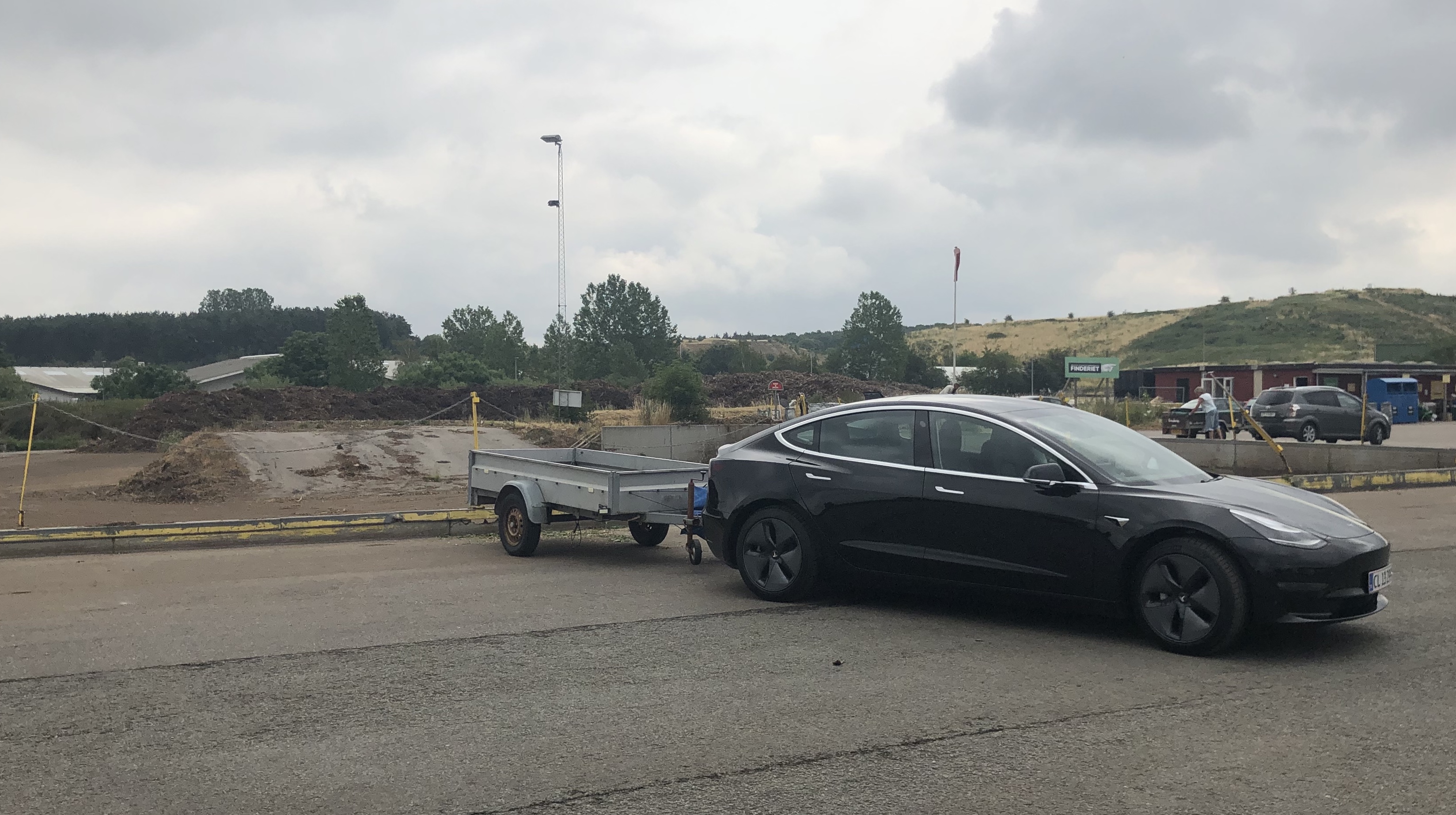

Man kan hverken se eller mærke havetraileren. Jeg kigger om den stadig er der, hver gang jeg drejer.
Jeg tror ikke du kan se hen over traileren med bakkameraet men kan ikke huske det.
Det lykkedes dog at bakke uden at blive helt til grin på genbrugspladsen...
