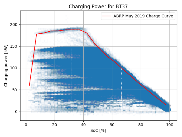

Men er det ikke fuldstændigt identiske battericeller, der er i SR+ og LR? Hvis cellerne (96 grupper á 46 stk. = 4416 celler) i LR kan holde til en C-rate på over 3C, så burde de samme celler i SR+ (96 grupper á 31 stk. = 2976 celler) vel også kunne holde til samme C-rate. Så når LR kan klare op til 250 kW, burde SR+ alt andet lige kunne klare op til 168 kW. Er der signifikant forskel på kølingen eller er der andre forklaringer på, hvorfor man ikke bare skruer op til samme C-rate på de samme celler?

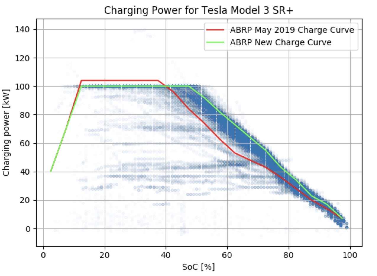

Jeg troede faktisk at batteriet i SR+ var blevet software-opgraderet til 120KW.
Men det er måske ikke tilfældet?
Den flade profil på SR+ ladekurven ovenover ligner godt nok en ren kunstig softwarebegrænsning. Ligesom at 100 kW er et godt "marketing tal" - nemt at huske etc.
Det er som skrevet en ladekurve som os med de gamle modeller,som har fået beskåret ladekurven kraftigt, kan længtes efter. Håber snart de får den begrænsning fjernet igen......
LR lader med ca. 150kW ved 50%, hvor SR+ lader med ca. 100kW ved 50%. Det er jo sådan set lige præcis hvad vi forventede. Det betyder også at SR+ ejere nok ikke skal forvente at hastigheden over 50% ændrer sig.
Der er dog plads til forbedring op til 50%, hvor man godt kunne have forventet 120kW, hvilket er 20% højere end den nuværende. Og ligesom LR har vist potentiale til et 250kW peak, så burde SR+ også få et 160kW peak. Det er dog forholdsvist begrænset hvad det reelt betyder for ladetiden, og det kræver at man ankommer med et driftsvarmt batteri i den helt rigtige SoC.

Ja, 170 kW med den næste softwareopdatering bekræftes nu mange steder.
En fantastisk forbedring af SR+, som gør indstigningsmodellen endnu mere attraktiv.
Tesla boosts Model 3 Standard Range+ Supercharging power to 170 kW
