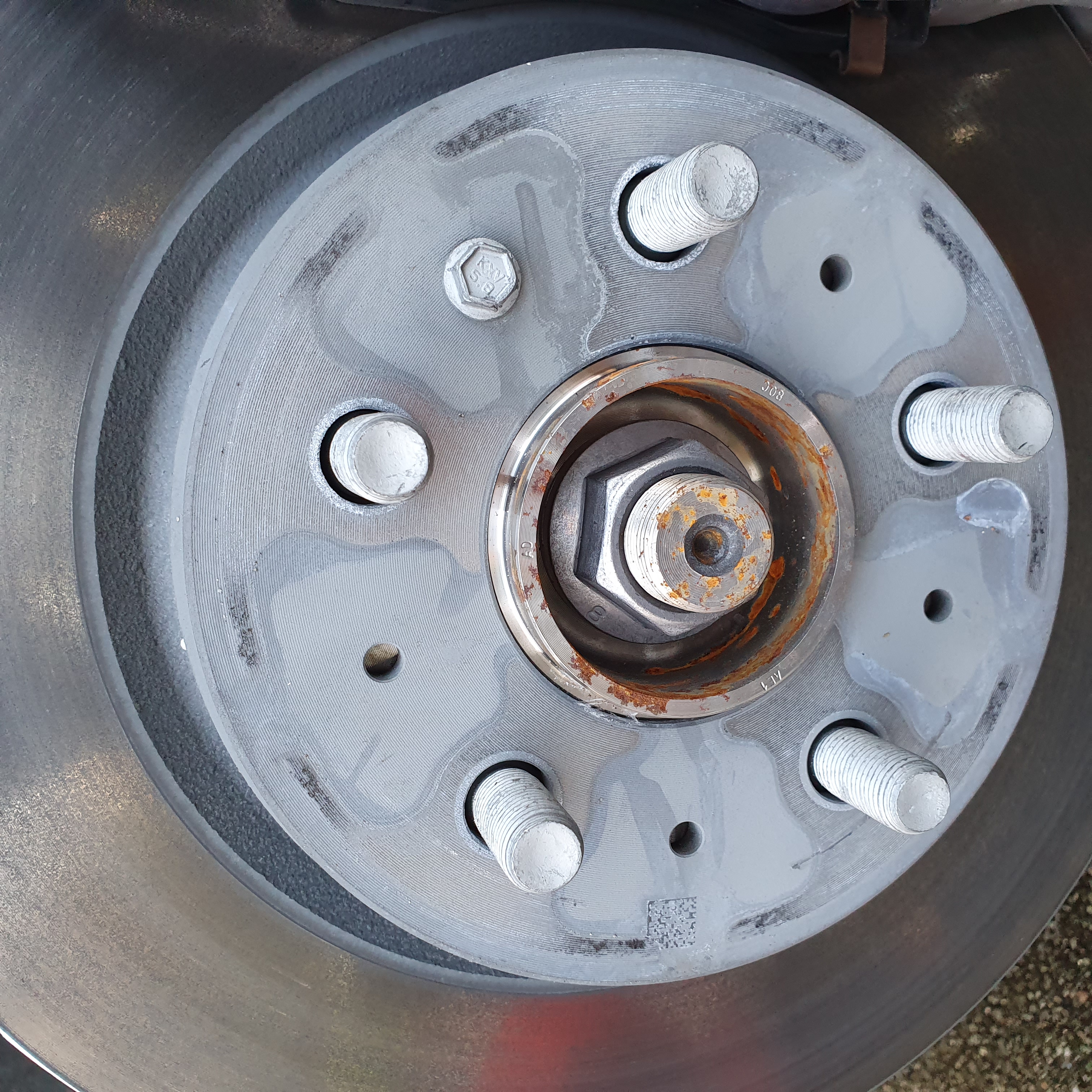

Den holder bare skiven så den ikke falder af når fælgen er væk så den kan vel undværes evnt kan du undersænke hullet og sætte en undersænket skrue i.
Normalt er det denne lille skrue der holder bremseskiven på plads mens hjulet ikke er på.
Har ikke lige lagt mærket til den på vores S'er, men på vores Fabia var den forsænket, så den lå plan
