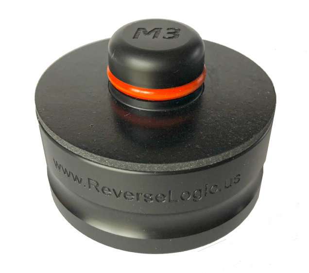

Os derhjemme kan have en fordel i, at have en hockey puck , med den der lille knop, så bilen ikke skrider på donkraften.
Værksteder, der løfter bilen løfter som regel 4 steder på en gang, hvis den kommer på en lift. Så de løfter mere lodret op, og der er minimal risiko for, at den smutter for dem.
Så ingen grund til at være insisterende. De har sikkert skifte hjul på mange biler på samme måde.
Man kan sagtens løfte i de egnede løfte punkter uden den lille styre tap, for alt vægten ligger alligevel på selve den store flade. Ganske som hvis de "bare" bruger deres sædvanlige gummiklodser.
En model 3 er endda nemmere at løfte, da batteriet sidder en del højere end løfte punkterne, så der er lidt mindre risiko for at trykke på batterikassen ved den model, frem for ved en S eller X.
Så stol du bare på fagfolkene. Med lidt hjælp fra dig om, at du fortæller, at de ikke må løfte i batteriet.
PS. De er egentlig ganske gode i kvaliteten de der løfte hjælpere. Men lige netop den der er til Model 3 skal man have version 2 af. Den har en udskydelig magnet i toppen. Den er videreudviklet, fordi der er forskel på højden (frigangen) inde i vangen, og er knoppen for høj, eller frigangen for lav, så støtter pucken ikke på den store trædeflade, før den har trykket en bule op inde i vangen.
