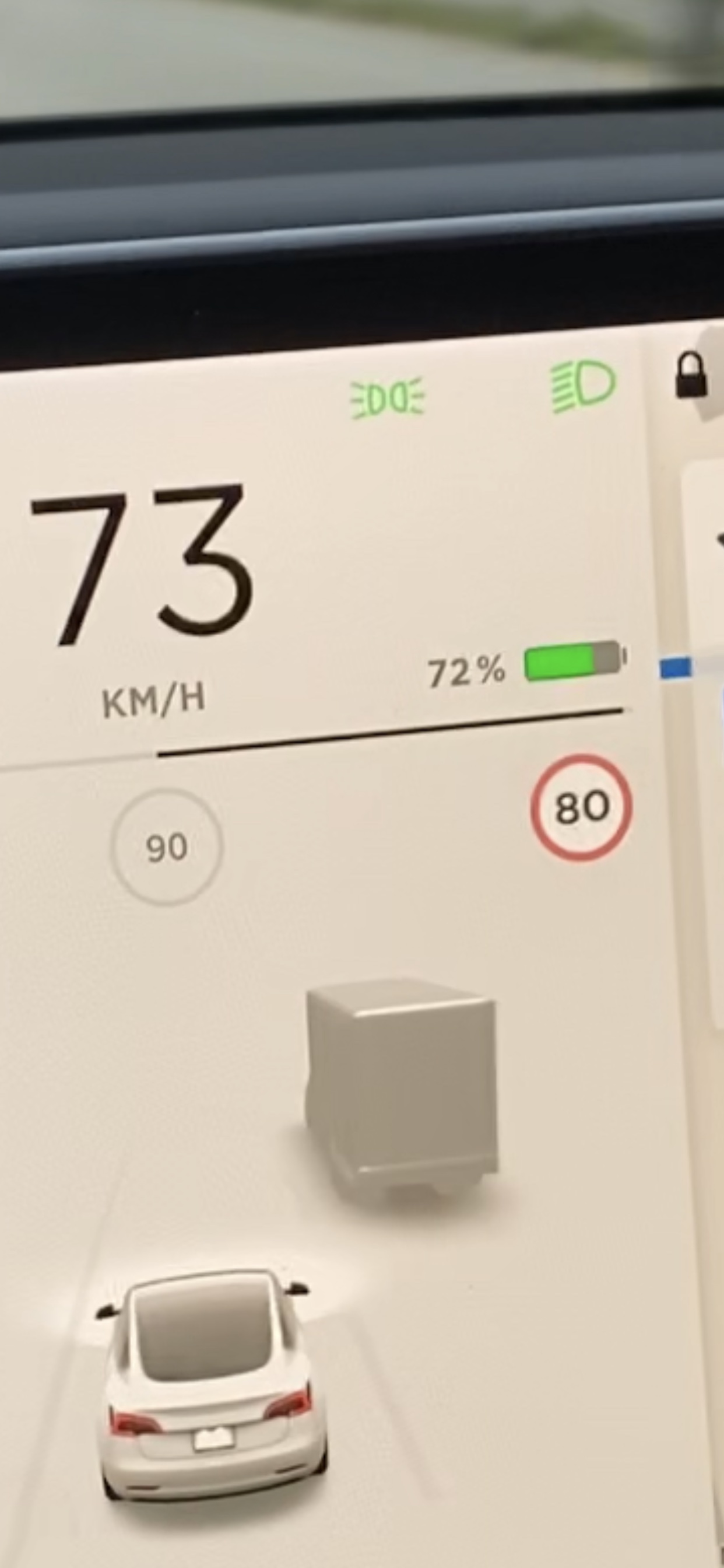

Tak @Mizzle. Havde ikke lige overvejet de manglende 3,5 km/t :) Så målingen i sommers var OK i guess. Men de seneste 3.6s lyder af meget synes jeg givet at bilen med de 5% bedre performance burde ligge på 3.27s -- måske jeg skal prøve med samme SoC for at kunne sammenligne bedre.
Mht omgivelserne, burde det så ikke være reflekteret i accelerationsbjælken hvis det er begrænset? På min seneste måling på 3.6s var den fuldt optrukken (ingen punktering). Jeg lagde dog mærke til at baren aldrig blev helt fyldt op som den gjorde i sommers under samme test. Se følgende:
Er det normalt?

Det kræver op til en times kørsel eller en del supercharging at få batteriet varmet rigtig godt op til den slags rekordforsøg.
Batteriet har med næsten 100% sikkerhed ikke haft den optimale temperatur og den relativt lave SoC har også en betydning. Det er trods alt tiendedele af et sekund, vi snakker om her, så selv små ting er af betydning :-)
Der er i øvrigt målt 0-60 mph på M3P på under 3 sekunder efter den nye opdatering. Det var ikke nemt at opnå, og ganske vist også kun med nogle få tusindedele af et sekund, men det er lykkedes - så det skulle bestemt være muligt at ramme 0-100 på omkring 3,2 sekunder :-)

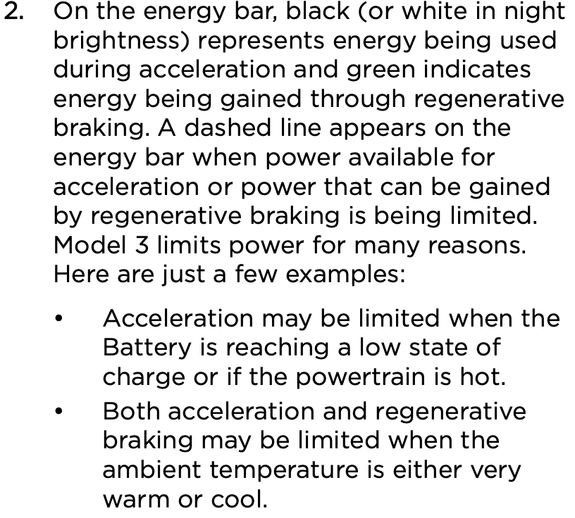

@Mizzle, @fmm1000 jeg er godt med på temperatur mm påvirker batteriets effektivitet, men burde det ikke reflektereres i accelerationsbjælken hvis det er tilfældet? Manualen siger:
Eftersom der ingen "dashed line" er på accelerationen i mit screenshot må det vel betyde at disse faktorer ikke spiller ind. Man må antage at accelerationen derfor ikke er begrænset, og dermed er det kun er fx dæk, vejr osv eksternt til bilen der kan påvirke resultatet. Jeg har dog svært ved at se hvordan dette skal kunne bringe bilen fra 3.44 til 3.6s alene.
Det er nok mere plausibelt at bilen ikke altid viser om acceleration er begrænset eller ej. Jeg har før oplevet de "dottes lines" på accelerationsbaren, men der har det været frost. Mit gæt er at Tesla enten ikke viser eller ikke har en god nok algoritme til at bestemme bilens præcise ydeevne endnu. Jeg synes selv jeg kan mærke en ret stor forskel i hvor sløv bilen er nu i forhold til i sommers, og efter en 20 min supercharge er der meget mere knald på igen. Der er altså en klar diskrepans mellem hvad bilen selv mener den kan yde og hvad den faktisk kan yde. Håber Tesla retter det i en opdatering, det kunne være rart at se om den preheating man fx laver om morgenen har nogen effekt uden at man behøver hamre speeder i bund når man kører for at "mærke efter".

dashed lines er BMS der laver batterisbeskyttende foranstaltninger pga f.eks temperatur eller lav SoC.
Batterispænding er en funktion af SoC. De større pakker er fuldt opladet ved ~400v og lukker ned ved ~300v.
Ved 72% SoC har du 'kun' givet motoren ~375v spænding, for samme effekt vil bilen efterspørge flere ampere der resulterer i ledningstab.
Fenomener omkring batterispænding, battericellernes træghed ved kulde (indenfor operating conditions) og sikkert en hel del flere er ikke en begrænsning der vises ved dashed lines
Skulle de gøre det ville bilen være en stort advarsels disco.
Vil du ha rekordforsøg, få batteriet op på 25-30gr og lad til 95%.
batteriet er oftest deroppe i varme hvis du har ladet op i nogle timer inden på stærkstrøm/SuC.
Hver opmærksom på at vejen SKAL være knastør, så en solbeskinnet eftermiddag er et must.

@RobertJ tak for info. Jeg prøver igen til sommer under samme conditions som tidligere, og ser om jeg ikke kan få den under de 3.44 :-)
Jeg synes dog stadig bilen burde vise de tilfælde du nævner hvor acceleration er limited. Det gør den jo fx allerede med regen, hvor der nærmest konstant er dashed lines for tiden. Det gør den i mine øjne blot mere pålidelig.

Det kan også tænkes, at Tesla ikke viser en evt. begrænsning, hvis den er lille (f.eks. < 10%).
Jeg har selv den oplevelse i min Model S, at de gule stiplede linjer pludselig forsvinder helt, hvis regen er > 50 kW, selvom skalaen ser ud til at gå til ca. 70 kW. Under 50 kW trækker de gule stiplede linjer sig langsomt og gradvist tilbage i takt med at batteriet bliver varmt.
