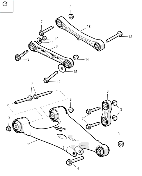

Min mekaniker siger at jeg skal have udskiftet de bagerste øverste bærearme.
Der er delen der hedder "16" på tegningen. Reservedelesnummeret er 1021418-00-B Fik endelig fat på Tesla igår der strake sendte en regning på 7200? Det viser sig at det var med montering. Hvorfor fanden sender de en regning før de har udført noget som helst? Nå men de to bærearmes rå pris er ca 3500,-
Jeg kiggede lidt rundt på nettet og fandt disse bøsninger der er beregnet til montage i de omtalte bærearmene.
Er det noget der er nogen af jer der har erfaringer med disse dele? Jeg tænker at de gamle bøsninger skal presses ud og de nye presses i. Regner med at få den lokale mekaniker til af udføre dette. Jeg overvejer at få skiftet bøsninger i begge de øverste bærearme #8# og #16# når jeg er igang. 8 bøsninger koster ca. 1200 med porto. Hertil et par værkstedstimer. Hvad tænker I - er det en fjollet ide?
