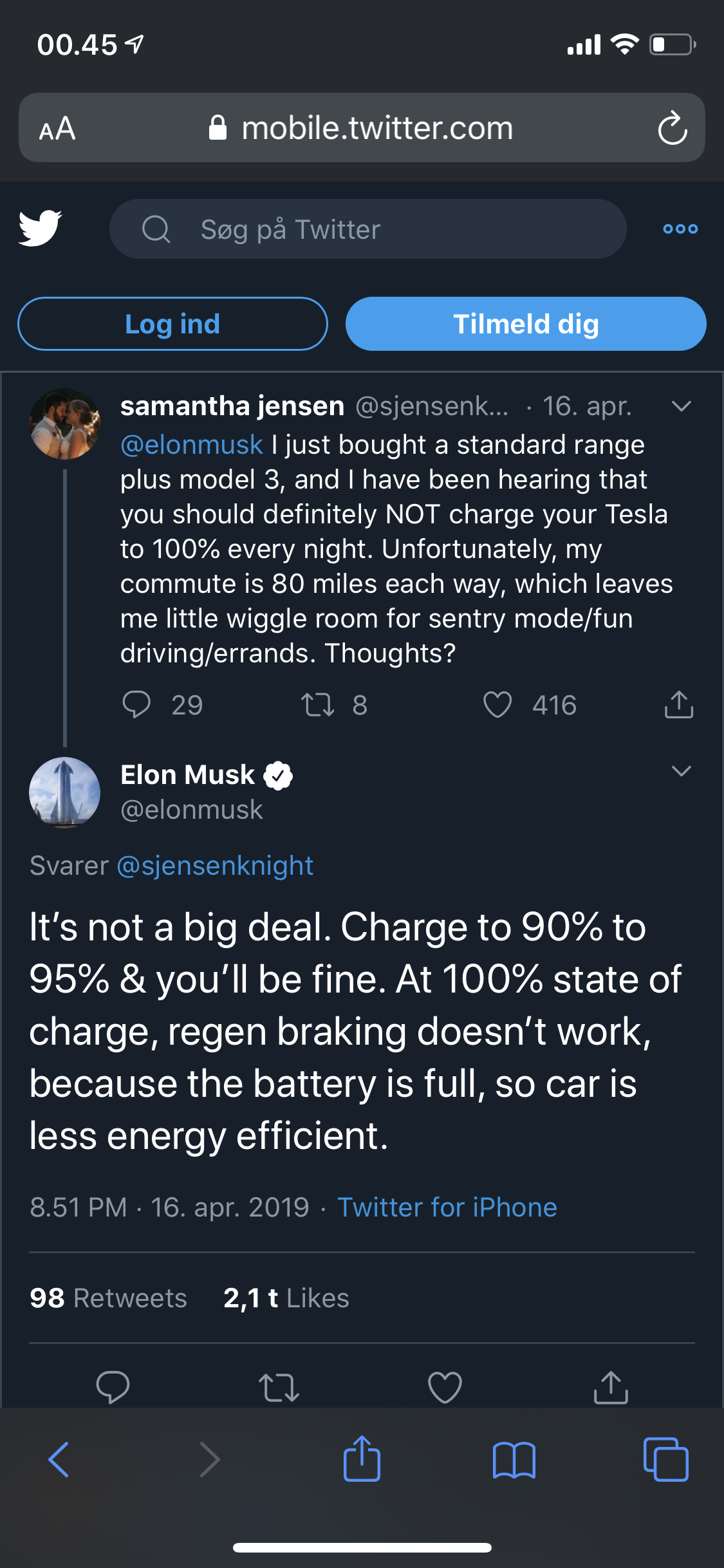

Jeg må sige at efter turen i går, hvor vi for første gang i lang tid startede ud med SoC på 98%, så er jeg overbevist om at man skal langt under 95% nu for at få regen - selvom vi startede ud med en batt. temp . på 18 grader.
Så det med mellem 80-90% - VAR hvad de anbefalede engang. Det tvivler jeg på de gør mere med den aggressive "afbrænding" af strøm der foregår når man lader over ca. 85%, og lader bilen stå.

Og hvorfor tror du det? Engang var så i april 2019?Jeg må sige at efter turen i går, hvor vi for første gang i lang tid startede ud med SoC på 98%, så er jeg overbevist om at man skal langt under 95% nu for at få regen - selvom vi startede ud med en batt. temp . på 18 grader.
Det tweet kommer så 1 uge før den første brand i Kina (21/4) , og 1 måned før 2019.16.2 FW updaten
Du har ret - jeg har bare ikke set en anbefaling siden. Og det der med ‘anbefalinger’ på Twitter har jeg det også lidt stramt med. Kunne godt savne en officiel udmelding?Det tweet kommer så 1 uge før den første brand i Kina (21/4) , og 1 måned før 2019.16.2 FW updaten
