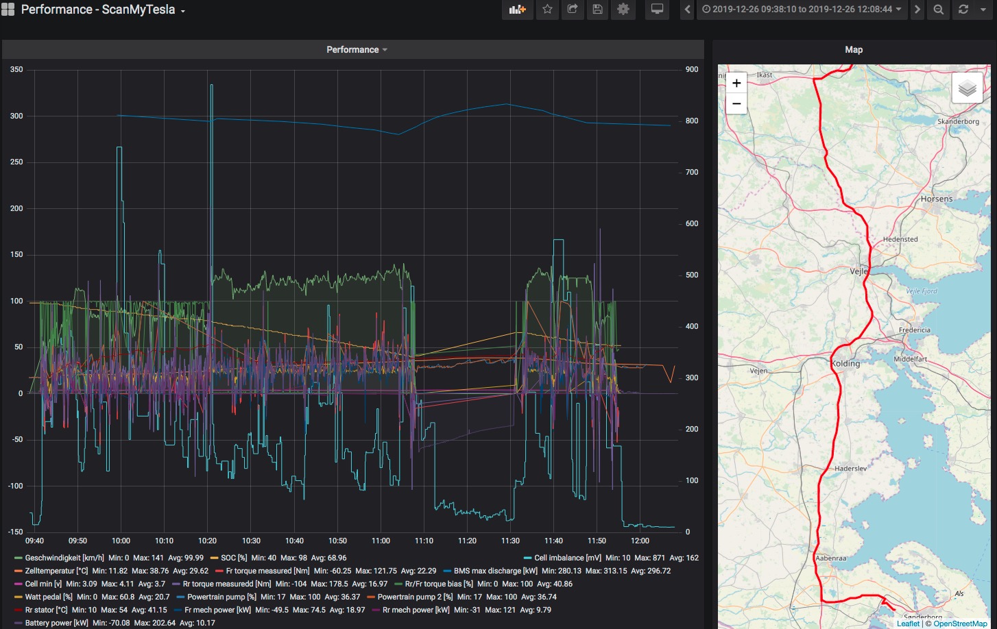

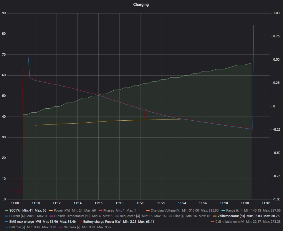

Her data fra API'en - TeslaLogger kombineret med ScanMyTesla - som nu er integreret (ScanMyTesla kan nu streamer data hjem).
Ankom med 41% og en gns. celle temp på knap 36C (den stiger faktisk ikke under opladning). Vi kører efter 22min og har kun fået 25% - 16,61kWh
45% =56kW
50% = 51kW
55% = 45kW
60% = 39kW
65% = 35kW
PS her hvad der eller kan ligge af data efter sådan en tur (man kan fjerne de enkelte dataserier for at gøre det mere overskueligt - det er gjort ved ovenstående)
