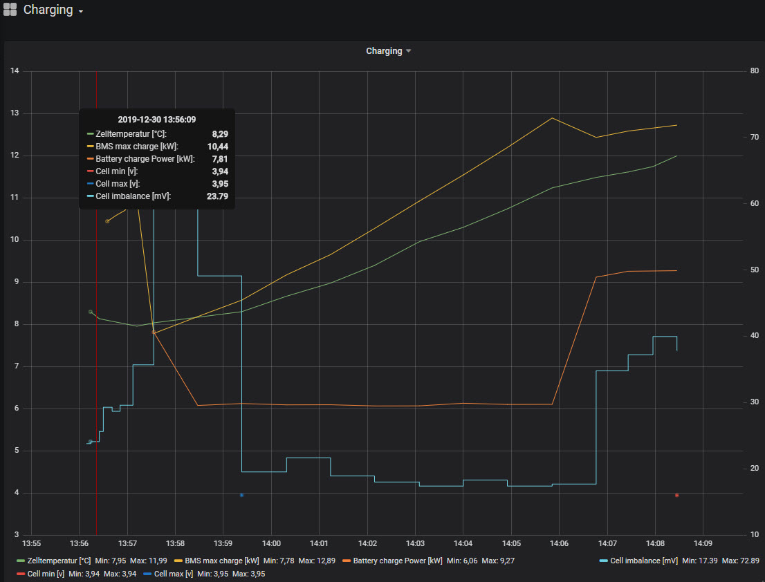

Problem: I går eftermiddags kom der en uhyggelig melding: “Maximum battery charge lever reduced” samt et forslag om at bestille service....
I dag forsøgte jeg så at lade på en clever stander og bilen vil kun lade til 22% ! Så stopper den. Jeg har lige kontrolleret batteri kølervæske niveau, det er helt ok.
Jeg har i et par uger afvist seneste opdatering (40.2.3) men her i nødens stund satte jeg den så til at opdatere. Efter 2 timer var den kommet 10% .... med opdateringen.
Det lykkedes mig at lave reset på den store skærm og bilen kunne så køres hjem. Jeg ville ikke så gerne have den stående på ladepladsen nytårsaften.
Nu holder bilen så her udenfor mit hus med 21% strøm på batteriet og vil ikke lade højere.
Gode råd, ideer eller nogen der har oplaget det samme?
