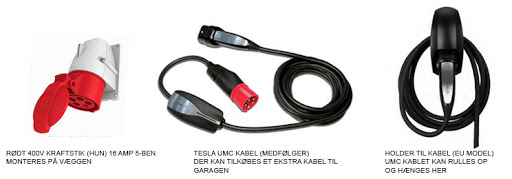

Jeg har boet i hus og har haft et rødt stik til min model S fra december 2015. Det har fungeret perfekt. Og brugt det medfølgende kabel fra Tesla.   Er ved at flytte i lejlighed hvor der er rødt stik. Men da jeg vil oplade kom et lille glimt i det røde stik og det var dødt.   Jeg skriv til ejendomsmægleren (der skulle snakke med elektrikeren) og fortalte "En standard Tesla Model S bliver leveret med en lader, der fra et Rødt CEE 16 Ampere stik, kan lade med 11 kW". (Info taget fra Tesla).   Ejendomsmægleren svare: "Jeg har talt med elektrikeren, der har monteret stikket. Han siger at man på Tesla’en kan stille ladestationen til 400V, 16amp, hvis man ikke gør det vil sikringen gå på stikket. Jeg prøver at få adgang til tavlerummet med elektrikeren eller viceværten for at se om sikringen er ok eller om den slog fra da vi prøvede at tilslutte bilen."   Jeg totalt tumpet til alt der har med EL osv. Så please er der nogle der kan hjælpe med hvad jeg skal til elektrikeren for at få den rigtige løsning. Synes det lyder mærkeligt at jeg indstille noget på bilen. Det gjorde jeg aldrig der hjemme.
