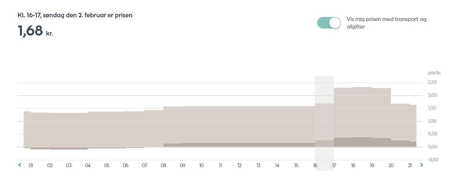

Hej alle, her et indlæg mens jeg venter på min M3 SR+. Et skærmbillede af el-priserne hos ØRSTED i dag. Den mørkegrå nederste del er priserne for el, det ovenover er transport og afgifter, men uden faste abonnements priser, målerafgift ect. Her er tale om et alm. time afregnings abonnement. Så det er vist ikke så svært for Modstrøm at levere gratis el om natten.

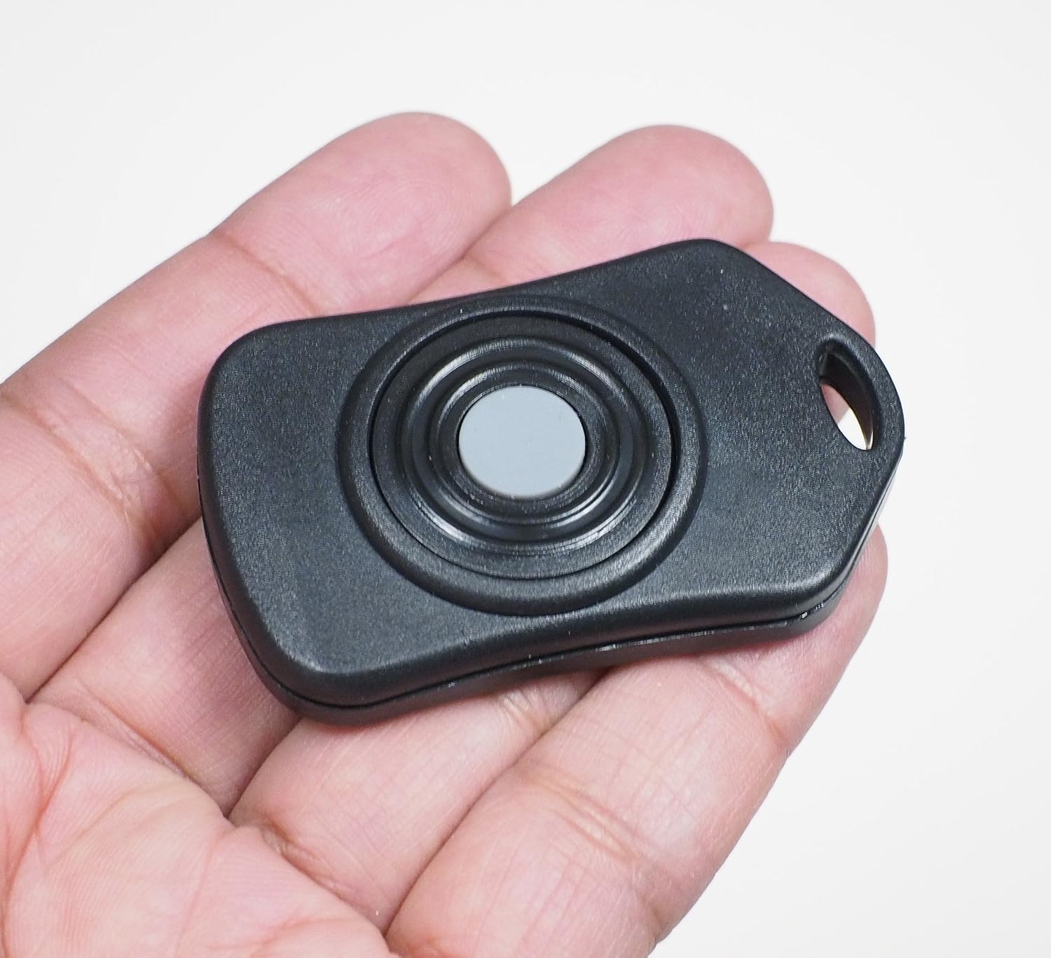

KimT Feb 3 '20
For en del år side kom der sådan en i handlen - men har ikke set dem i lang tid. :
https://www.amazon.co.uk/EV-Cables-Charge-Remote-Opener/dp/B01HC2HKSI
