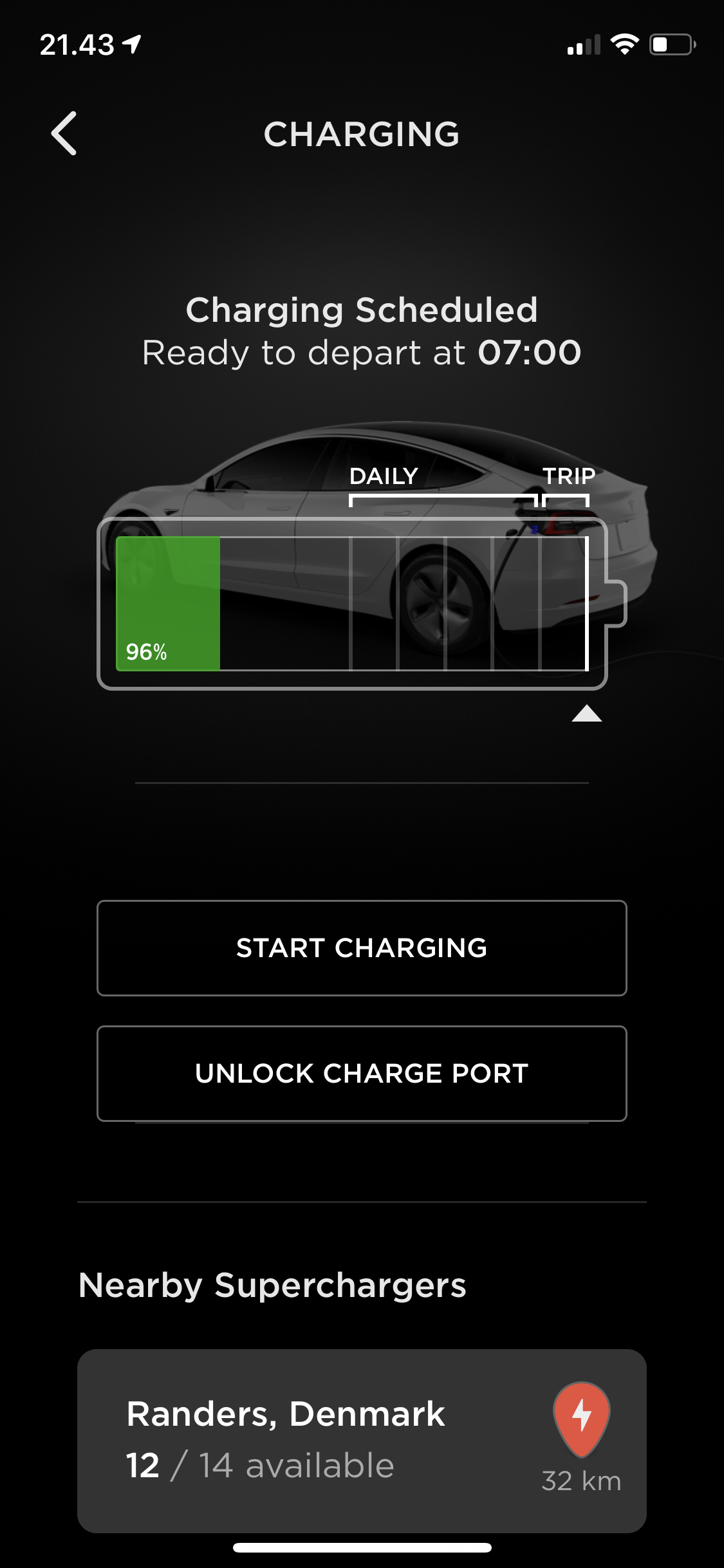

Jeg har lige oplevet det samme som dig, med appens batteri visning som forskydes.
Jeg skulle sætte bilen til ladning, og den står altid til 80% i appen. Men nu her til aften hedder den så 76% og hvis jeg flytter bar’en op til fuld opladet, som jo normalt er 100%, så er fuldt opladet nu kun 96% ???
Meget mystisk :-(
