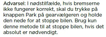

På model S med separat bremsekaliber til parkeringsbremsen kan man sagtens gøre som NeLarsen foreslår. Bilen var aldrig blevet godkendt hvis den ikke kunne tåle det. Tesla skriver selv at det også er en nødbremse. Se venligst nederst på siden, sakset fra instruktionsbogen.
Men det skal kun gøres sommetider og ved lav hastighed da der kun bremses på baghjulene og hvis vejen er glat/våd kan man risikere en baghjulsudskridning da ABS ikke virker på parkeringsbremsen.

@TorbenS - nej. bilen og dens parkeringsbremser er ikke godkendt eller udviklet til det som NeLarsen siger.
Som Tesla skriver er det til nødstilfælde og kun hvis det er absolut nødvendigt. Hvis de mente at folk kunne hygge rense skiverne for vand, så havde de skrevet det. Prøv at lave en nød nedbremsning som beskrevet der og du skal med overvejende sandsynlighed have nye parkeringsbremser. De er godkendt til at virke i nødstilfælde på samme måde som en airbag.
Hertil kommer at med mindre du holder park knappen inde, så slipper den omgående igen, da det ikke er meningen at parkeringsbremsen skal bruges på den måde, så du når ikke engang at få renset noget væk. Det er en klassisk internet forum skrøne. Det er ikke kaliperen som er problemet, det er el motoren der kommer på overarbejde, da den kun har to indstillinger on eller off.
Træd på bremsen hvis skiverne er våde.
