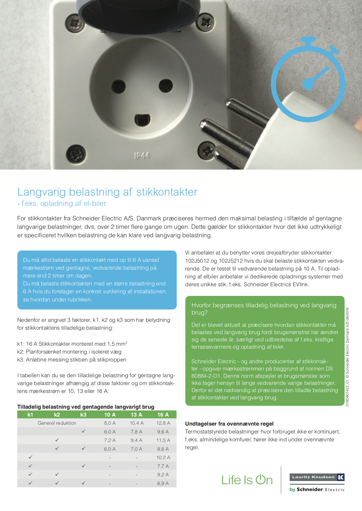

Sikke noget fis de har fortalt dig. Men man kan ikke belaste en normal 220/230/240v stikkontakt med fuld ampere i lang tid, så hvis man ikke kender installationen i detaljer så kan man ende med en brand.
Hvis jeg skal lade på 230v så begrænser jeg ladningen til 6amp i bilen så burde de fleste installationer kunne følge med, men så tager det også lang tid at lade :(
Bianco Mar 5 '20
"Du må altid belaste en stikkontakt med op til 6 A uanset mærkestrøm ved gentagne, vedvarende belastning på mere end 2 timer om dagen."
