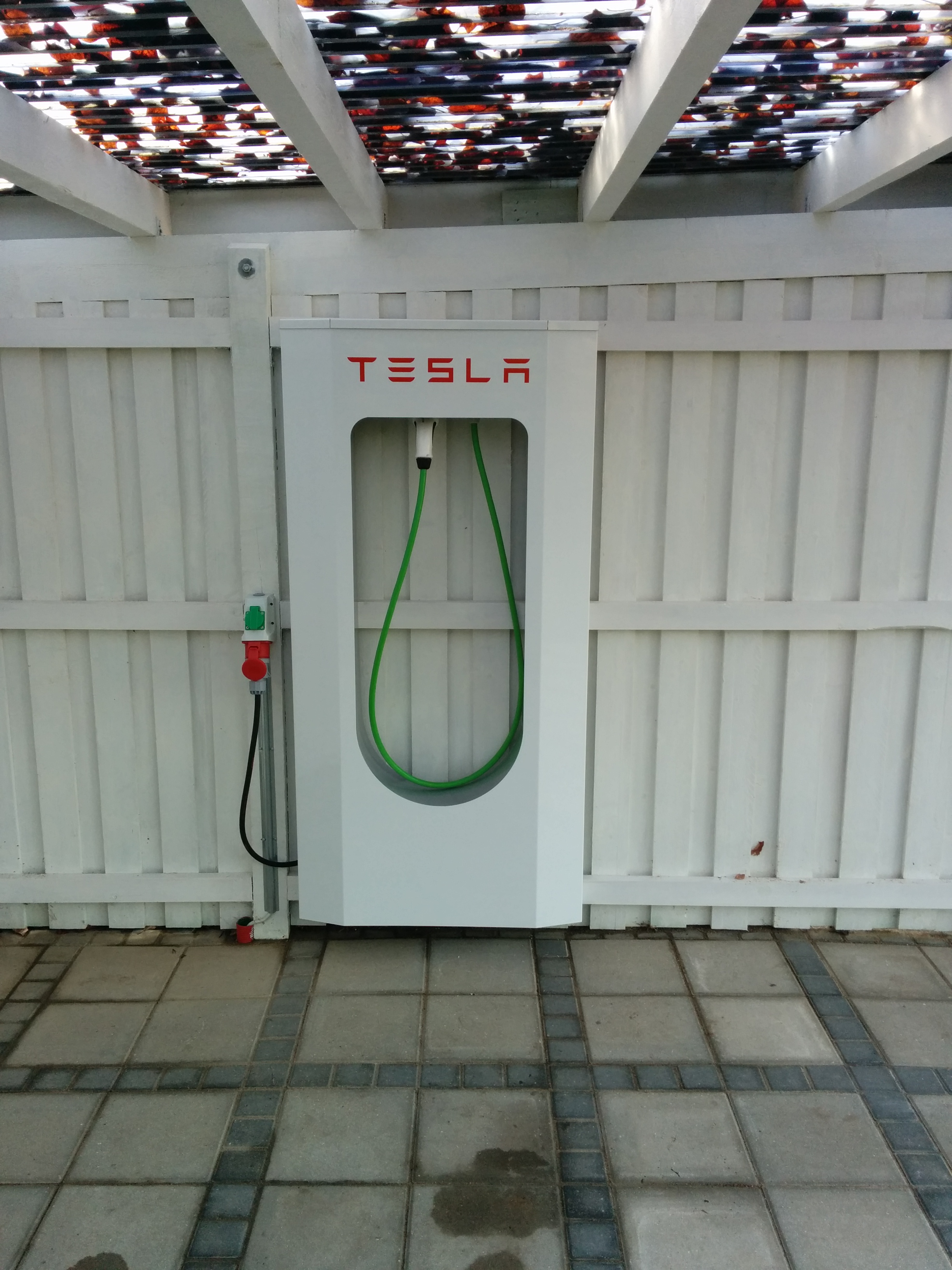

Det billigste er selvfølgelig den hjemmebyggede boks, som du snildt kan pakke ind i Claus' smukke kabinet (boksen er gearet til 32A (selv om jeg kun har ført 16A) og du får en permanent løsning uden abonnement):
Ej hvor er den max fed :D Jeg havde ellers sat mig op efter sådan en http://shop.teslamotors.com/...power-wall-connector men den der ser da maks sprød ud at have stående :-)
