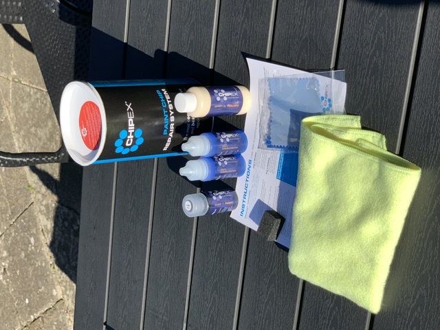

Jeg har prøvet det. Det virker rigtig godt på ensartede farver. Det er også super til stenslag med afgrænset kant. Stenslag kan fjernes så man skal have virkelig stærke briller for at se reparationen. Til gengæld er den ikke så god til:
Fine ridser. Malingen vil ikke rigtig binde i små ridser.
Metal lakker. Det er næsten umuligt at ramme det omgivende metal glans. Men farven er matcher normalt godt. Men det kan altså ses ganske tydeligt.

Tak, det handler vel mest om - om det er pænere eller værre end de 7-8 stenslag som jeg efterhånden har på min front :))
Har bestilt fra Tyskland. Har ikke modtaget det endnu så jeg ved ikke hvor godt det er men de har såvidt jeg kan se alle model 3 farverne.

Midnight silver er jo en mørk metal lak og selvom jeg kun har ganske få stenslag, der er så store, at de er nemt synlige, så må det alt andet lige dække bedre og pænere end lysgrå grunder.
ChipEX matcher stort set alle farver. De giver garanti. Hvis ikke farven passer sender man blot et fotografi og beskriver forskellen så sender de nyt sæt UB med korrektion af farven. Det er et dyrt sæt men kundeservicen er helt i top. Håber ikke jeg lyder som en reklame men jeg synes jeg har fået super behandling.
