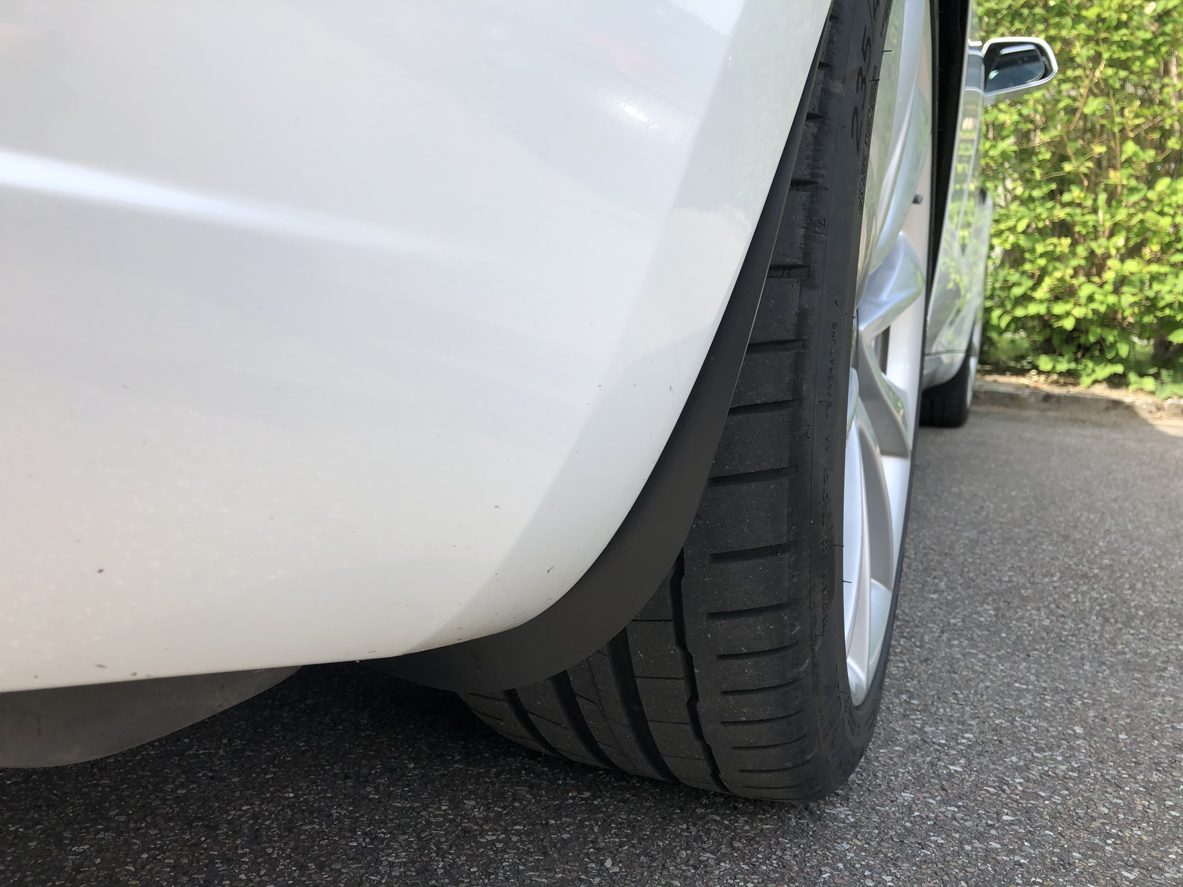

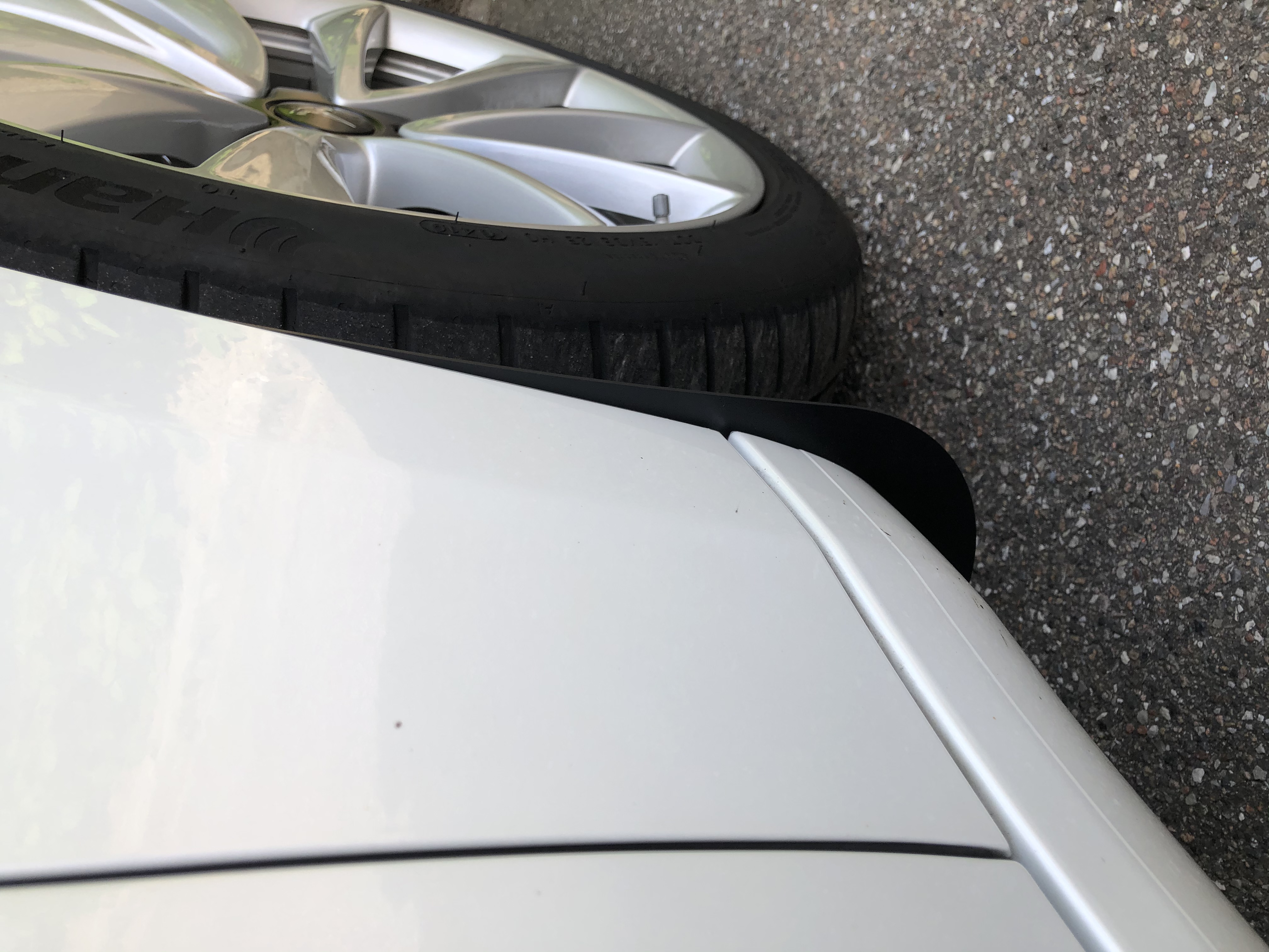

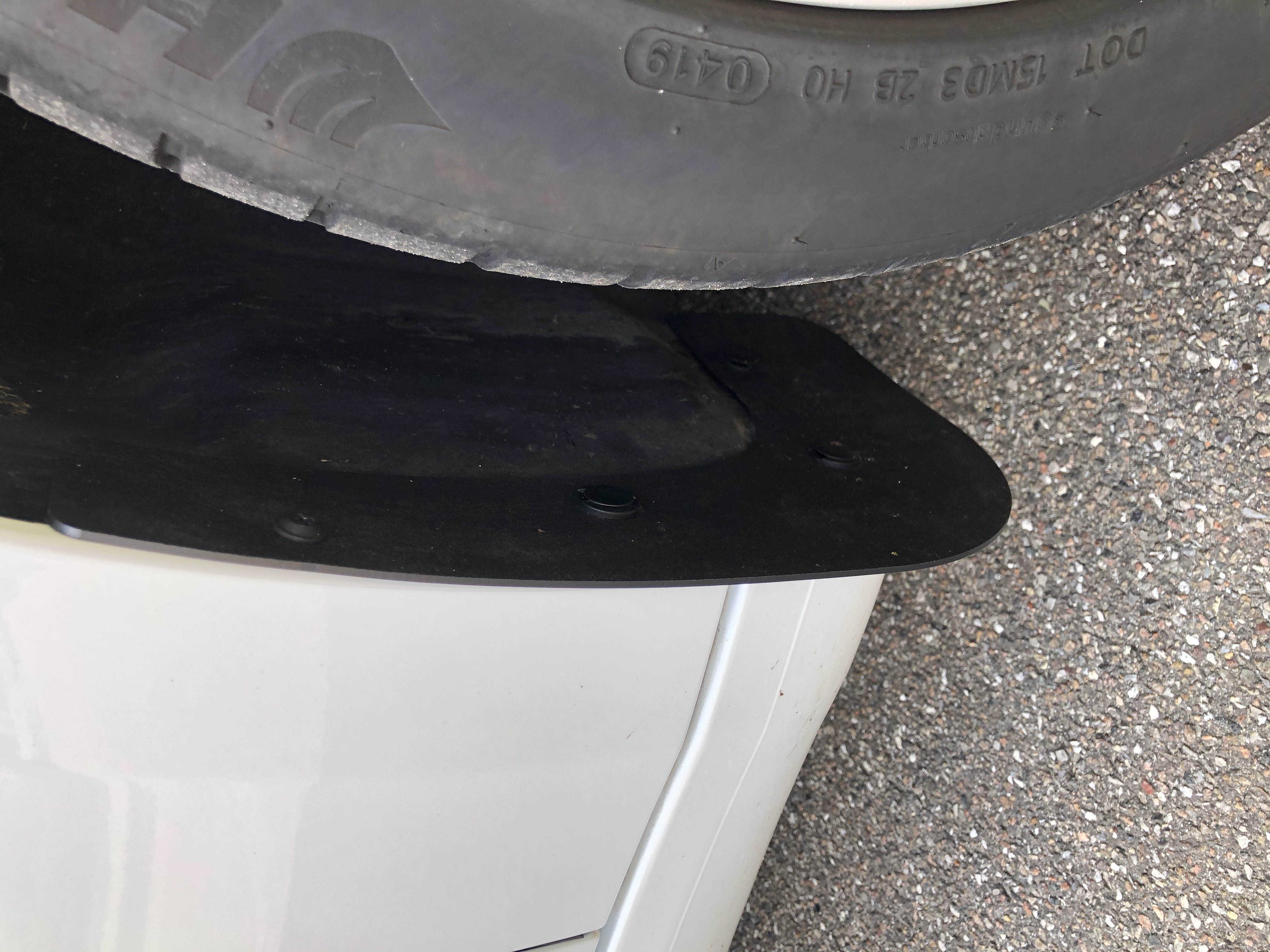

Her foto af dem jeg bestilte. Dyre ja - men fra de fleste vinkler ligner det en rigtig fabriksmontering!
Der fulgte en ppf film (eller hvad det hedder) som sidder på lakken bagved.
Klar anbefaling herfra om at pille af og på minimum en gang om året for rens.

Husk det er canadiske dollar så helt så slem er prisen ikke. Er ret simpelt men også ret god kvalitet og det eneste man ødelægger er at bore er eneste hul i inderskærmen. I deres installationsmanual ser det ud til de har boret et lille hul i den hvide inderkant ved bagskærmen men det lavede jeg ikke. Sidder fint fast uden.
Dem jeg har på ser det ikke ud til de har på lager? Det er en model der hedder “California Edition” som var mindst.
Jeg købte ligeledes “Midwest Edition”. Synes de så lidt store ud men tænkte de var til vinterbrug når jeg snart får skiftet til vinterdæk.
Men må selvfølgelig tjekke om de bliver for lave til de høje kanter vi skal op og nedad lige nær vores bopæl.
Fik lavet en aftale med firmaet at de kun skrev det ene sæt på pakkassen så slap billigere i import told.
Monterede selv. Du har ikke brug for vinkelstues medmindre du monterer med hjulene på.
Det er kun den der ppf film der driller lidt. Jeg klippede en smule af indersiden af hver ved baghjulene for de stak lidt længere ind end hjulet var bredt.

I sidste del af videoen kan du se et lille hul i det hvide af bagskærmen før han sætter flappen på. Det er det jeg ikke har boret. Så de bagerste sidder kun med 2x klips og en skrue men har holdt fint siden juni 2020.
Da konen gik ud til bilen efter jeg havde monteret så undrede hun sig over hvad i alverden jeg havde brugt 1-2 timer på... De er virkeligt pæne og diskrete.
Husk husk virkeligt at få krænget særligt forreste inderskærme ud i bunden - der hvor flappen skal mod. Der var en håndfuld grus/jord bag hver og bilen var kun 1 år gammel på det tidspunkt.
