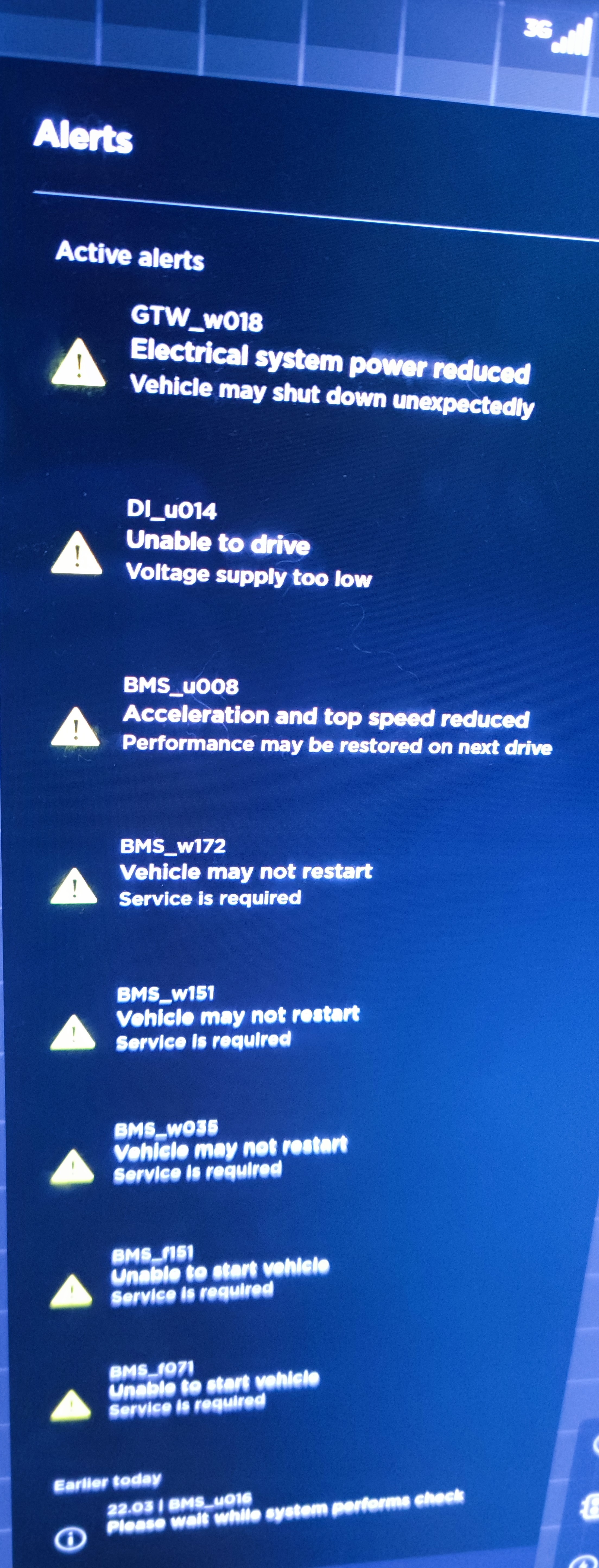

Nogen der har et bud på hvad dette betyder?
MOS Mar 14 '23
Den mangler sprinklervæske ;-)
MOS Mar 14 '23

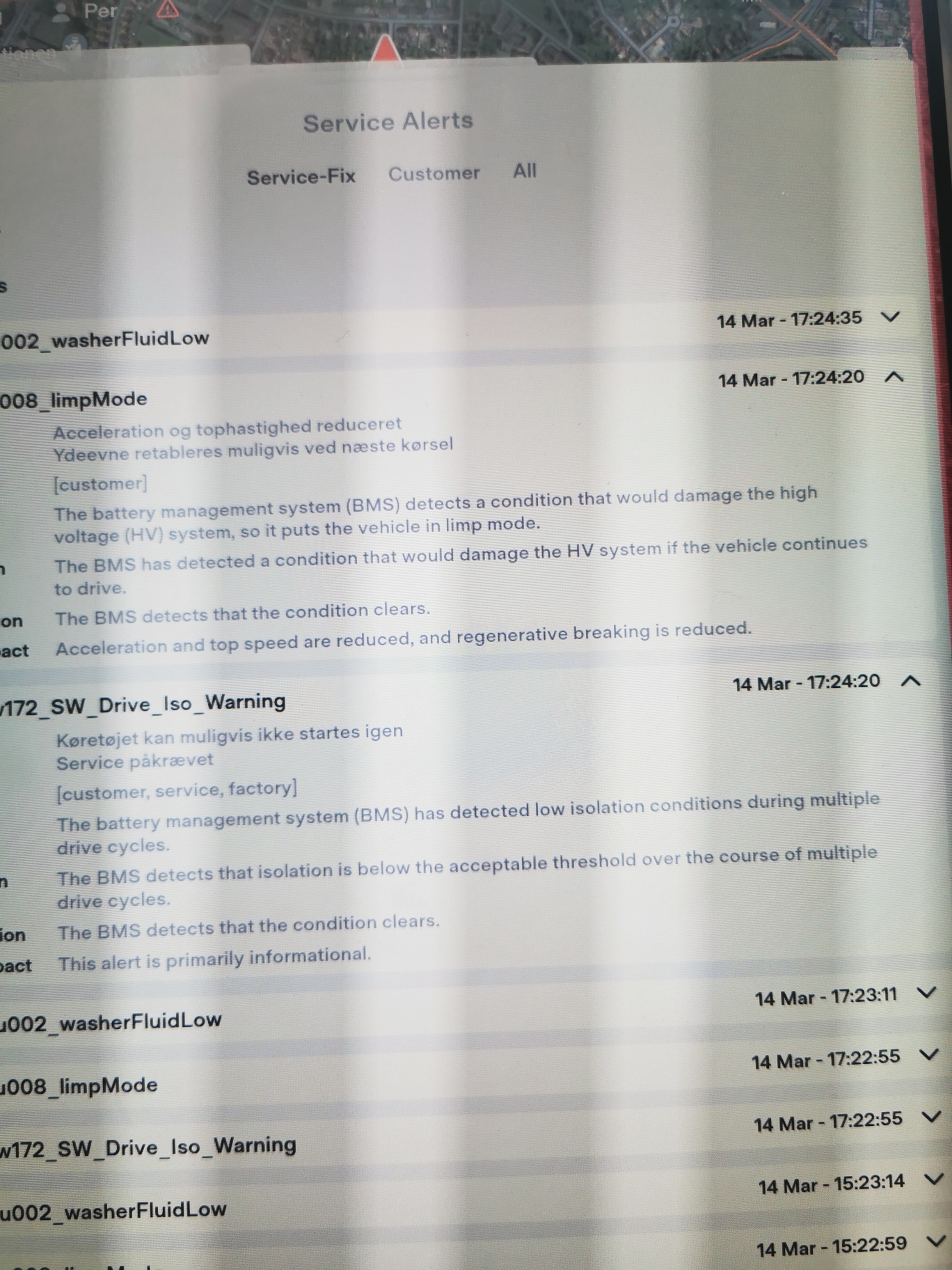

BTW, det ser ud til, du har et issue med dit HV-batteri. "Low isolation condition" lyder lidt som "næsten kortslutning" eller noget i den retning. Jeg ville være bekymret. Men heldigt for dig, at det sker lige på dagen før garantiudløb.

MOS. Ja med mindre at Tesla siger at garantien udløb i går den 13. marts. Når jeg tjekker min garanti står der at den udløber den 14. marts, ved ikke om det betyder den 14 marts inklusiv eller eksklusiv. Lidt spændende.
Det kunne tyde på fugt, specielt når den skriver at 'the condition clears'.
Men jeg tror stadig batterivarmer

Nu har jeg ikke set på, hvad der ville stå i "Service alerts" (det sidste billede du sendte). Men det første billede (Alerts), ligner meget min bil i sommers. Der var det motoren der skulle skiftes.
Det skal så også siges, at omkring 12 timer senere, stod bilen helt stille, og kunne ikke engang starte op med skærmene.

Har netop fået en besked fra Tesla. Der kommer ingen ranger fordi de kan se at det er en HV fejl så den skal til Århus.
tintin
tintin Mar 21 '23
Lige en opdatering: Det var den bageste motor der var gået. Har fået en model 3 som lånebil. Der vil gå flere uger inden jeg får min tilbage fordi motoren skal bestilles i Holland. Den iøvrigt meget flinke dame fra Tesla mente at jeg måtte side i held fordi motoren gik i udu den sidste dag hvor jeg stadig var dækket af garantien og hun foreslog at jeg købte en lottokupon. Den bageste motor til en Tesla P85D koster 36000 kr. Hvorfor sidder jeg alligevel og ærger mig over at det ikke var batteriet ;-)
