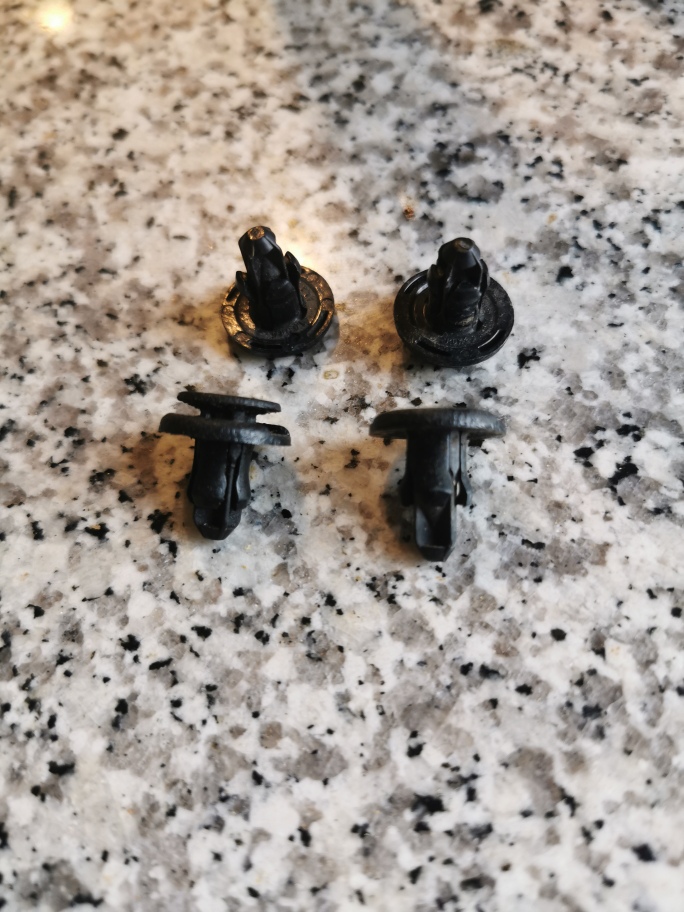

Jeg fik skiftet bageste motor hos Tesla i Odense og hentede den for 3 dage siden. Opdagede i dag at der i funken lå disse 4 plastikdimser og to gummidutter. Det var tydeligt at se hvor gummidutterne skulle sidde men er der mon nogen blandt jer der selv har haft hænderne oppe af lommerne der kan fortælle mig hvor disse plastikdimser skal sidde?
Ice2EV Mar 31 '23
Uden at have skilt en S bagmotor og foring deromkring ad. Så tænker jeg montøren har brugt nye. De koster ikke alverden.
https:///...w-120-stk-2000047638
