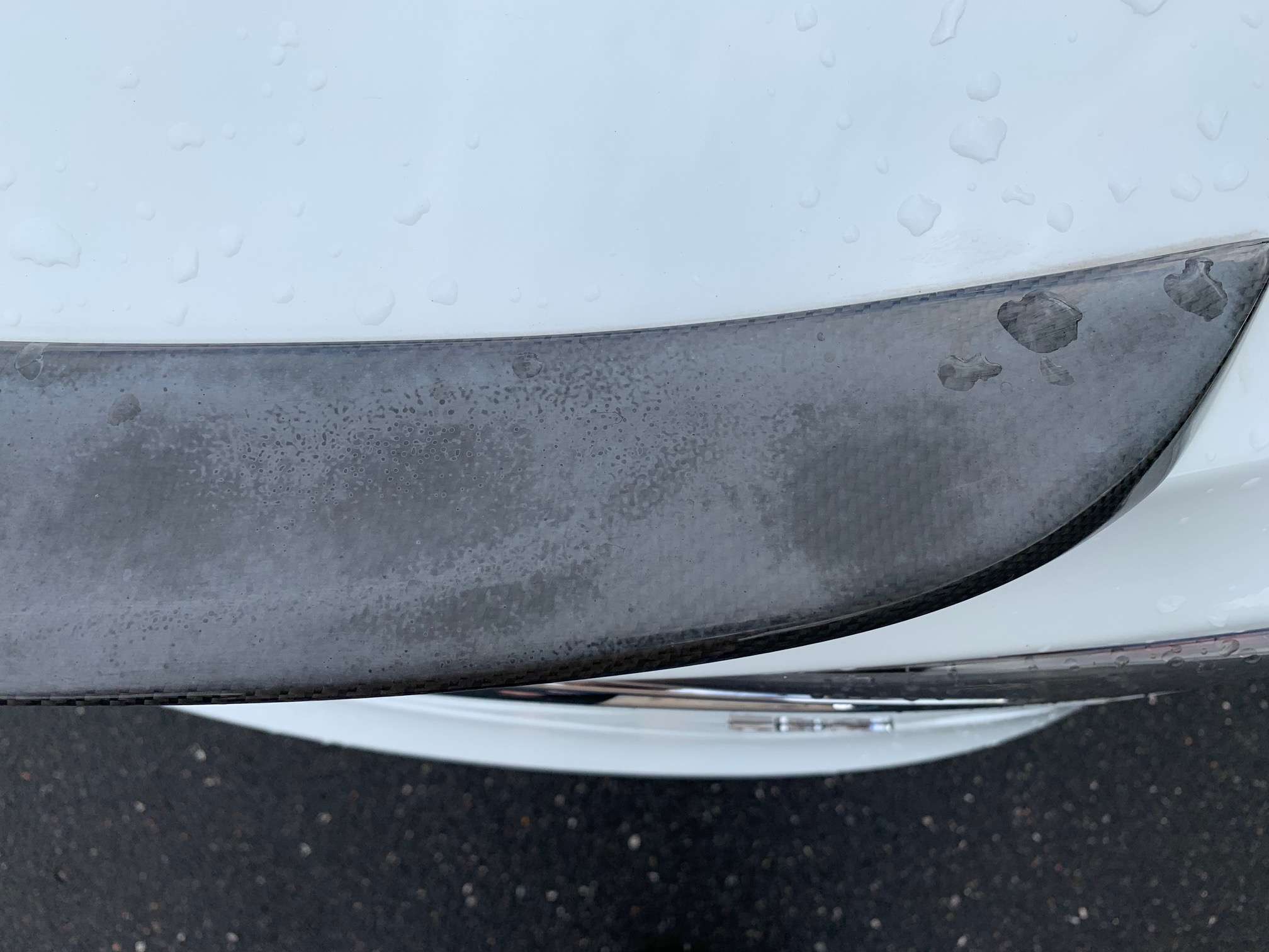

Vi var jo nogle stykker der købte uorginal spoiler fra Kina igennem FredirikC tilbage i '16.
Min ser efterhånden sandblæst ud - den har jo en blank overflade, så er der nogen der ved hvordan man får den poleret op igen ?

Jeg arbejder meget med kulfiber til hurtige biler. Slib den med sandpapir korn 1500 ( bestemt ikke korn 150) på excentersliber eller rystepudser. Hvis det er slemt, start med korn 1000. Hold dig fra at slibe på kanterne. Der sliber du let igennem. Derefter med fin slibemasse på roterende polerskive. Hilsen PoulS
