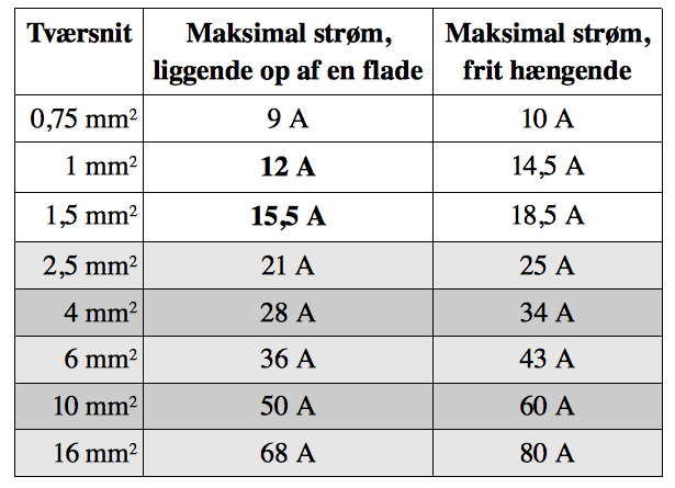

Ved vedvarende belastninger bør der altid overdimensioneres.

Som jeg læser din tabel, så er 2,5mm2 stadig tilstrækkeligt, selv ved vedvarende belastning eller misforstår jeg tabellen?

Forudsat at kablet kan komme af med varmen, så er det ikke noget problem at det bliver LIDT varmere end omgivelserne, fordi der vil altid være et energitab i ledninger - des mere overdimensioneret des mindre varmetab. Det du skal bekymre dig om er smeltning og kortslutning af kablet, hvilket normalt kun sker hvis kablet er rullet samme i f.x. en tromle hvor det slet ikke kan komme af med varmen.
