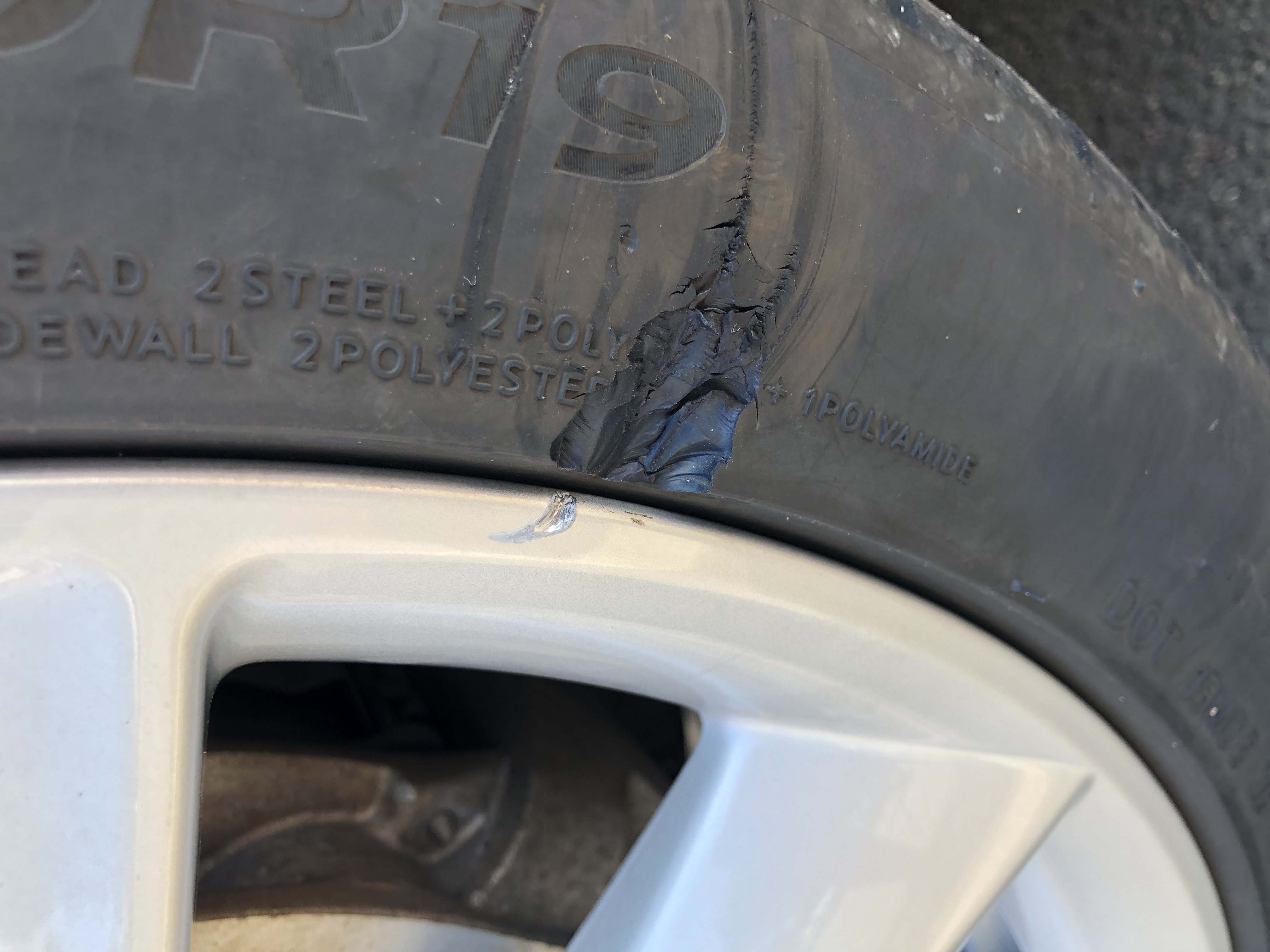

Overvejede indtil for få dage siden om jeg skulle beholde Hankook på 19”, da jeg var tilfreds med dem, og købe et sæt vinterdæk... men... da jeg vaskede bil for et par dage siden opdagede jeg at ydersiden af dækket har fået en ordentlig skraber + lille chip på kanten af fælgen øv! Må have været noget skarpt der lige præcis er kørt op af. I tvivl om hvor tyk sidevæggen er men ikke lyst til at køre lange ture med det. Gider ikke købe 2 nye sommerdæk også... så helårsdæk it is.
I forbindelse med dækskifte må jeg få ordnet chippen - er der nok er værksted der kan som også skifter dækkene (kom gerne med anbefalinger omkring Tåstrup)!

Euromaster mente jeg bare kunne køre videre på det lettere skadede dæk så det gør jeg nogle måneder mere...

Jeg ville nok ikke give den max havre med den sideskade.

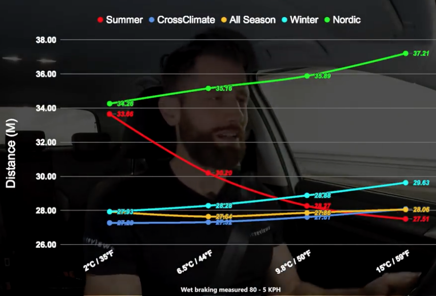

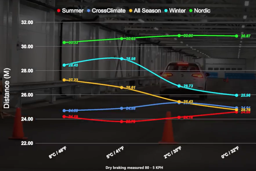

CrossClimate ser ud til at være fine til vinterbrug, og først blive overhalet af sommerdæk når temp er 10-15  grader. Kan desværre ikke huske kilden...

Interessante grafer!
Uanset ja så bliver det nok helt sikkert CrossClimate som vinterdæk. Jeg må gå og tygge lidt over om det også skal være helårsdæk (nu jeg alligevel er lidt tvunget til at udskifte sommerdækkene pga skaden).

Bianco, kilden er her: https://www.youtube.com/watch?v=bKtnczk8Mxk
Jeg synes også det er meget interessant, at de sammenligner ved flere temperaturer.
