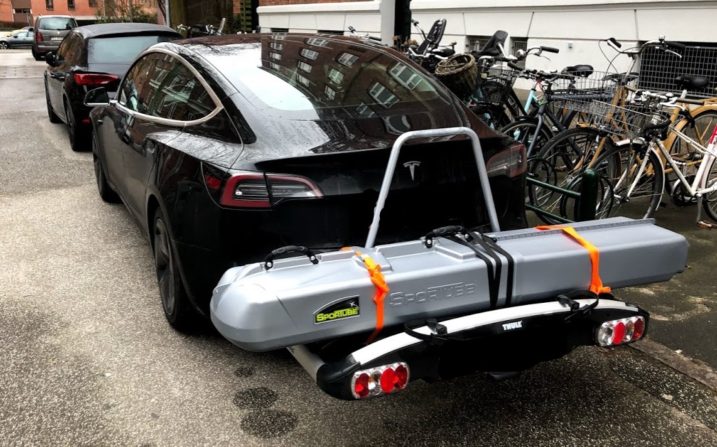

Vi kørte til Østrig sidste vinter med en sporttube series 3 liggenden på tværs på en thule cykelholder. De længste ski var 183, så boksen var ca. ligeså bred som bilen. Satte boksen fast med 3 spænderemme.
Man kunne både se lygter fra bil og lygter fra "cykelholderen". Samt man kunne bruge bakkameraet.
Cykelholderen har vippefunktion, så man stadig kan åbne bagagerummet.
Der var ikke mere vindstøj og vi brugte lige under 200 wh/km i snit fra KBH til Sölden
Eneste mindre minus, er de steder hvor man skal bakke ind til superlader. Der skal man lige lære hvor langt man stikker bagud.
Medgiver at det ikke er lige så elegant som MFT Backbox løsningen. Men fungerer til gengæld som cykelholder resten af året. Og sporttube boksen har også været brugt på flyferie. Så en lidt mere fleksibel løsning.
