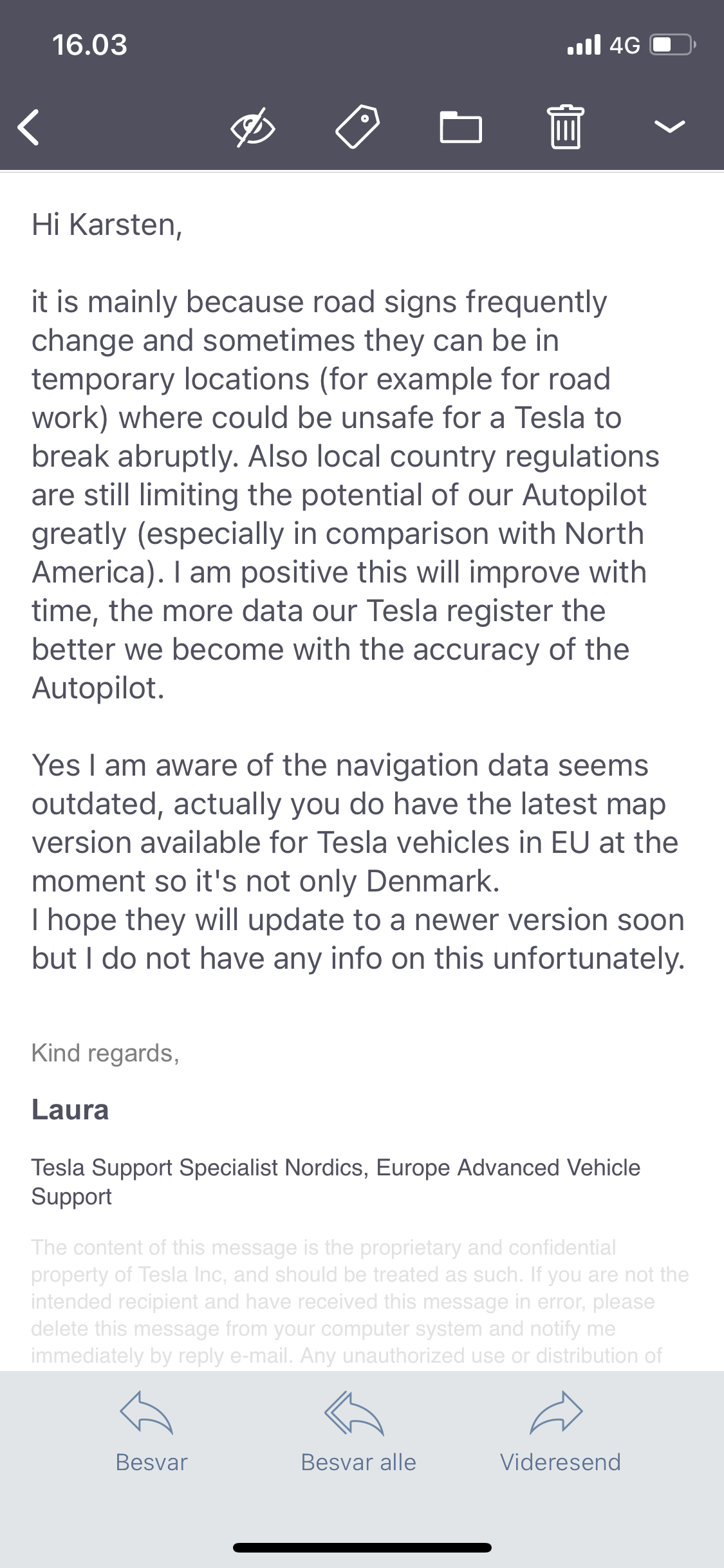

Til dem der er interessede så har forvirringen været at jeg klart troede at min Model 3 (FSD HW3) kunne og burde justere hastighed efter skiltegenkendelse.
Efter adskillige mails frem og tilbage til Tesla Support + en GoPro film, så har de meddelt mig at min bil udelukkende automatisk justerer hastighed efter GPS data. Skiltegenkendelse er KUN rent optisk og for at give mig en advarsel, og evt nem mulighed for at prikke på tavlen på UI.
Når jeg har troet det virkede så var det når GPS data perfekt matchede med at man passerede skilte. Skuffende...
Andre nyere biler i EU har skiltegenkendelse. Er det det samme?... kun en genkendelse og ikke en auto korrigering?
Vedhæftet Teslas svar på mit spørgsmål om “why?”
Bianco Mar 8 '21
Så Tesla support siger at det er Teslas bevidste valg at IKKE følge den skiltede hastighed, fordi det kan være farligt at sætte hastigheden ned???
Jeg er temmelig sikker på at det er supporterens frie fantasi.

De lader til det virker... men ifølge support er det fordi at DER hvor det ser ud til at virke så er det faktisk fordi GPS materiale matcher skiltningen.
