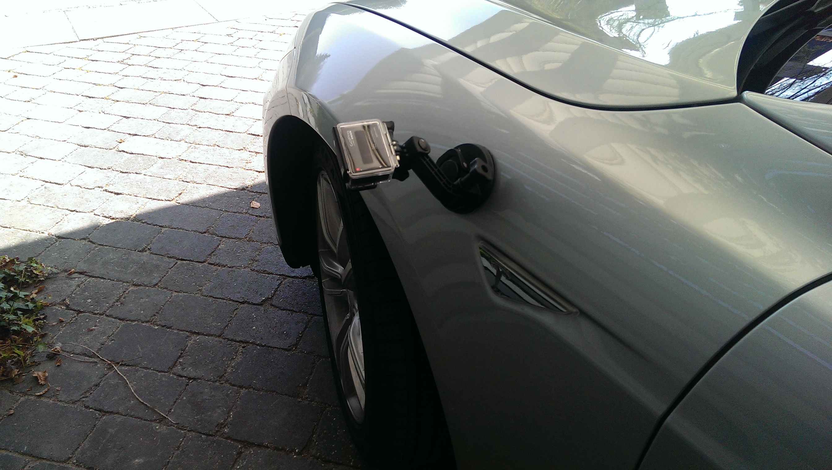

Jeg har et "sjovt" problem, den første kilometer, så "ryster" bilen og derefter er det helt væk!! - det sker kun, hvis bilen har stået mindst en hel nat (d.v.s. hver morgen). Jeg har en teori om, at et eller flere dæk bliver deforme i løbet af natten og ved kørsel "retter" de sig hurtigt ud - er der andre med et lignende problem?
Jeg planlægger at optage hjulbevægelserne med GoPro, men det tager 4 dage, før jeg er rundt om bilen.
Larsen
Larsen Apr 19 '14
Det er helt normalt at dækkene får flade pletter når de står. Nogen gør, og andre gør ikke, men som du siger, så forsvinder det igen efter nogle kilometer.
