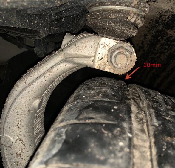

Ang. vinterdæk på M3P, satter jeg fornylig Alpin 5 på 19" fælge fra Hinnerup.Jeg var ude efter at gøre den lidt smallere og højere i profil og gerne lidt større diameter, da den jo ikke er alt for høj til vinterkørsel efter den blev sænket. Som i kan se på billede, er der i praksis 10mm på radius at gøre med fra de originale 20", så ideen med at hæve den lidt på vinterhjulene blev ligesom ikke til noget.
Støj fra Alpin 5 er udtalt i områder 93-98 ish, hvor de synger temmelig meget, vil IKKE købe dem igen.

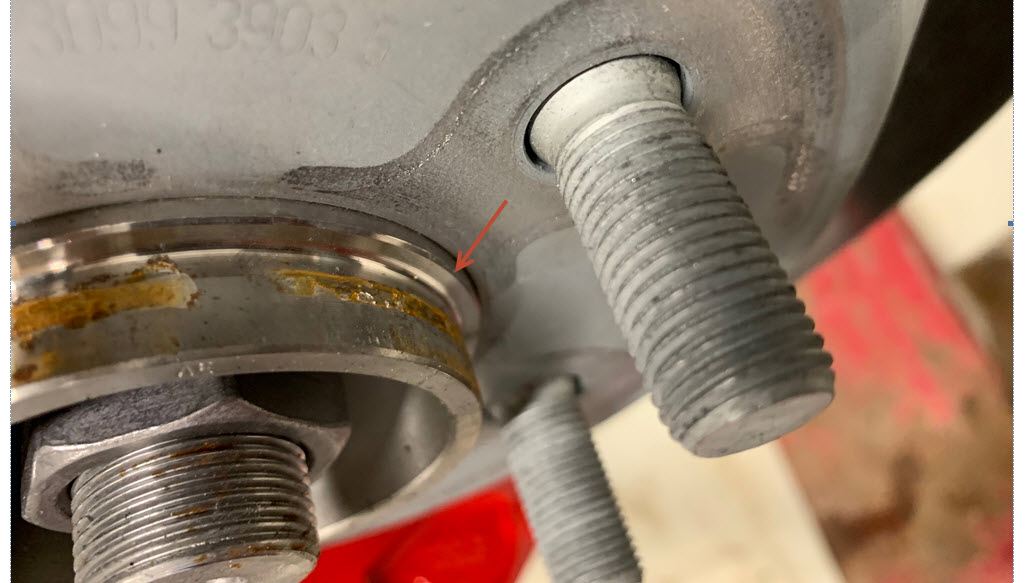

Hvis I har performance modellen, kan I godt købe fælge fra Hinnerup mindre end 20", de har tilsyneladende alle drejet ind til den navrecess der er på Performance navet, og som er den egentlige forskel fra de øvrige '3 mht fælge ( forduden Performance har mindre indpresning (35 vs 40)
