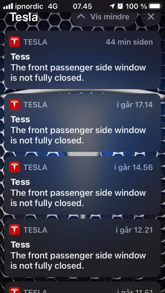

Hej Er der nogen af jer der har erfaring med at man pludselig ikke kan åbne forreste passagervindue fra panelet ved førerdøren altså højre fordørs vindue? Det kan godt åbnes fra passagerdøren! Dette problem udløser en påmindelse på telefonen om at vinduet er åbent, hvilket det ikke er... Jeg har haft skilt døren ad og det er ikke selve modulet med knapperne til åbning af vinduer der er i stykker (har prøvet med et fra en anden S'er). Og det er kun knappen til det ene vindue der ikke virker - de andre virker fint. Det er heller ikke dør control unit'en den har jeg også haft ude og prøvet en anden... Nogen af jer der har en idé om hvad det kan være, det ville fantastisk. Hilsen Jesper
