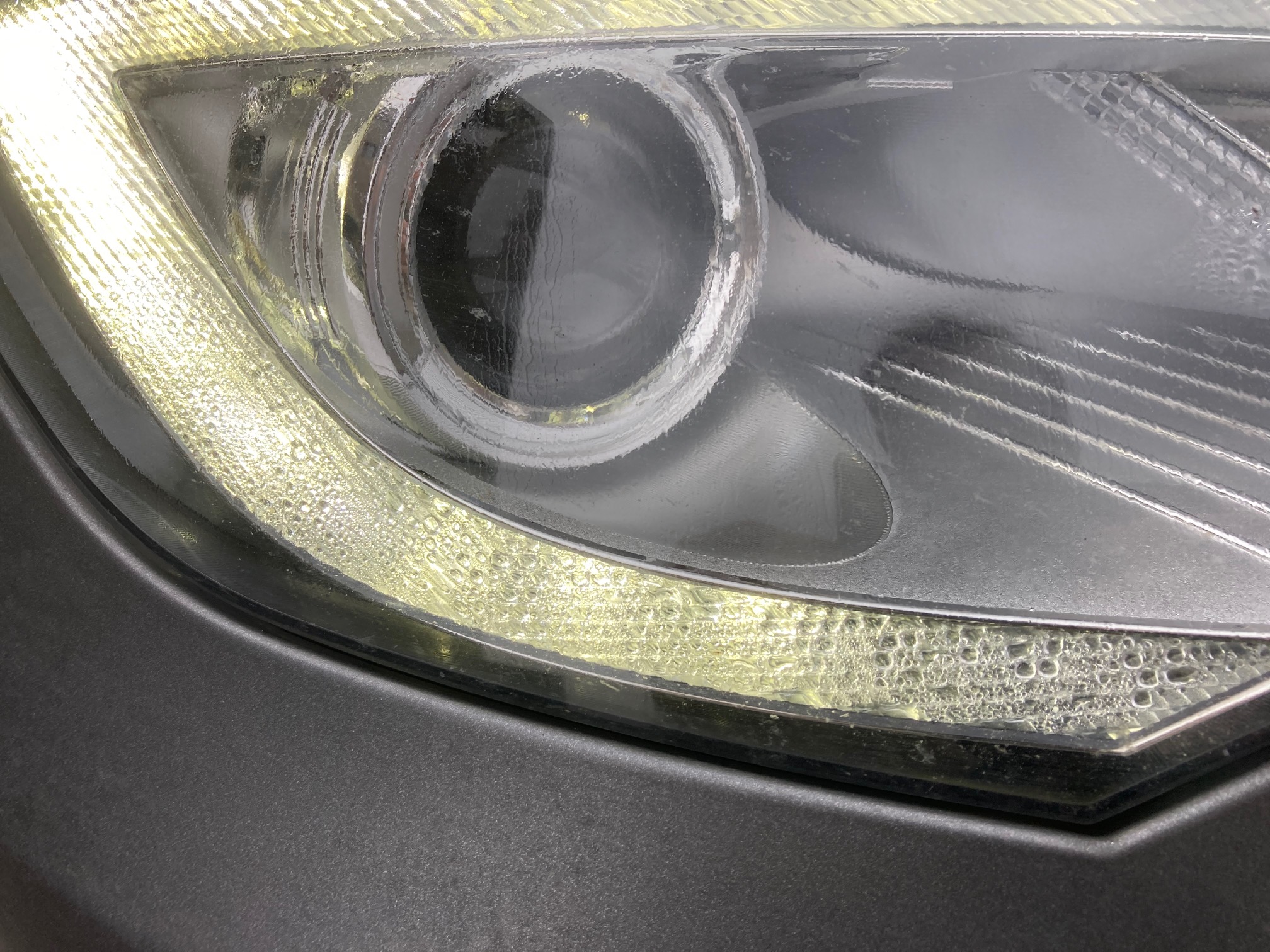

Accent light, eyeliner i forlygten på min model S er stået af. Ca halvdelen af striben er gået ud efter at have blinket et par uger. Det går desværre også ud over blinklys som stiger i frekvens som på en gammel Fiat.
Å
rsag er helt klart fugt, LED stribe til både kørelys og blink er meget dugget.
Ingen garanti så står selv for udgift til:
- ny komplet lygte (kan ikke skilles ad ifølge Tesla Vejle)
- eller kan den måske alligevel? Kan være det faktisk er elektronikboks til LED
som sidder i lygtehus der er defekt - Gode råd modtages gerne hvis nogen har erfaring med adskillelse
Bedste hilsner fra et endnu ikke nedlukket Kolding

Varmepistol så limen bliver varm, så kan du få dem fra hinanden

Ok, for 10k bliver jeg ekstra kreativ, især når lygten nu ikke fejler noget ellers.
Fandt selv lidt info på på nettet til afmontering - løsne inderskærm og skruer til kofanger sidestykke, måske muligt herefter at løsne de 2 nederste bolte der holder lygten uden at afmontere kofanger helt.
Plastramme i frunk fjernes, derefter er der adgang til de 2 øverste skruer.
Adskillelse af lygte foregår ved at fjerne en skrue i midterhul bag på lygte, derefter efter en 15-20 min i ovn v ca 70-80 grader så lim løsner og 'glas' kan fjernes, imens man forsigtigt løsner clips rundt om glasset.
'Elektronikboks' er tilsyneladende en fuldstændig blottet prinplade i bunden af lygtehuset. Mit gæt er korrosion på print eller stik til LED'erne...det her bliver et prblem på de fleste S'er på et tidspunkt. Det er jo et ligeså ringe design som print på generation 1 dørhåndtag...holy moly, de er dygtige til elektronik ved Tesla, men ikke meget forståelse for det miljø omkring delene der er udsat for fugt på en bil.
Anyway, Det må prøves inden den store udskrivning.

Opdatering på lygte issue: købte brugt på eBay med defekte holdere, formentlig efter frontskade. Som Weber skriver, så koster de ikke meget.
Adskillelse var rent helvede, den skal være over 100 grader inden glas kunne ‘brækkes’ det kræver knofedt!
Lygte kan ikke være i alm ovn. Jeg tog papkasse som den ‘nye’ kom i, lavede hul til varmepistol, stak digital ovntermometer ind forskellige steder for at sikre temp under ~110-120 grader
Som antaget var print fuldstændigt korroderet.
