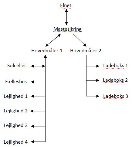

Man kan oprette en ny hovedmåler på sin stikledning. Altså, den skal sidde udenfor ens egen måler, som afregner hus og solcelle anlæg.
Med en sådan ny hovedmåler, forsyner man så sit elbil lade anlæg.
Så kan alle lave en afgifts refusions ordning, hvor man får afgiften retur efter forbruget.
Det koster så et årligt måler leje gebyr hos sit forsynings selskab, men det kan holdes på de samme hovedsikringer ude i vejen.

Hvad sker der i følgende scenarie: Antag en solskinsdag, hvor alle beboere har meget lavt elforbrug og vores solceller producerer mere strøm, end der bliver brugt i fælleshuse + lejligheder. Det forekommer nok meget sjældent, hvis overhovedet. Men skulle det ske, så ville den overskydende strøm fra solceller, der ikke bliver brugt, normalt blive sendt tilbage ud i elnettet. Hvis vi så sætter ladebokse op og der bliver brugt strøm til dem, vil den overskydende solcellestrøm så ikke bare i stedet blive sendt ud til ladeboksene? Og kun hvis der er yderligere overskudsproduktion, vil der være nok til både fælleshuse, lejligheder, ladebokse og så resten tilbage ud på elnettet?
Jeg er ikke helt med på, hvordan man kan garantere, at solcellestrømmen ikke bruges til ladeboksene, men at evt. overskydende produktion sendes tilbage ud i elnettet, samtidig med at forbrug til ladeboksene kommer fra elnettet og ikke solcellerne. En ekstra hovedmåler imellem gør vel ikke nogen forskel? Eller har jeg misforstået noget?
CanEl Dec 23 '20
der sidder 2 målere på samme stikledning, ligesom et dobbelthus.
d.v.s. at alt ubrugt solstrøm sælges til nettet, og alt ladestrøm købes af nettet.
MOS Dec 23 '20
Altså noget i denne stil?
Vil man med dette setup så kunne få refusion af elafgiften for den del, der måles med hovedmåler 2?
CanEl Dec 23 '20
det vil jeg mene.
har forespurgt på lignende løsning her i midtjylland, hvor det var muligt.
muligheden for 2 målere på samme stikledning er vist for at opdele afregning, hvor en privat har erhverv derhjemme. og så må de jo også afregne afgifter for hver måler.
men spørg den net leverandør, om det er rigtigt forstået.
