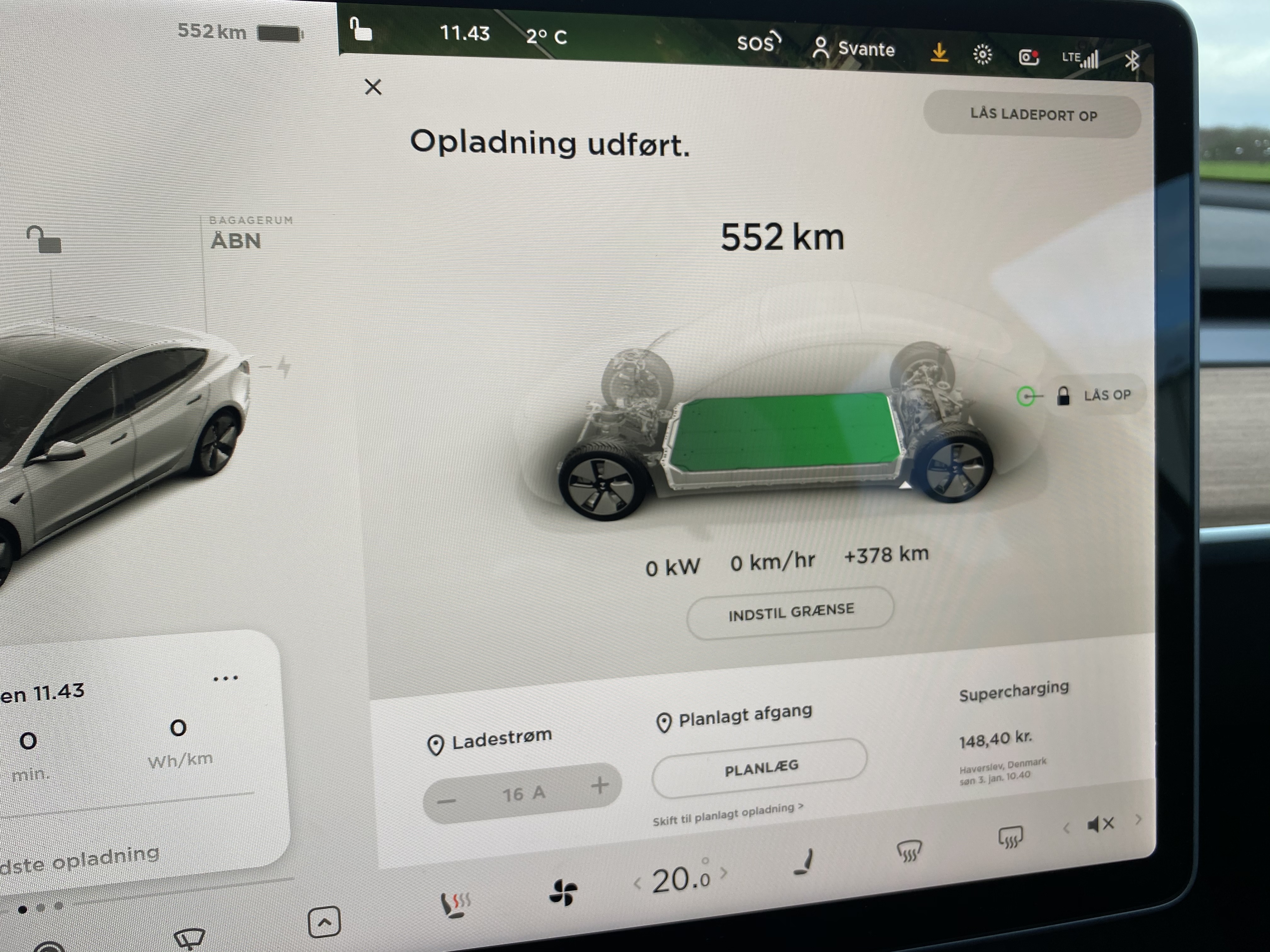

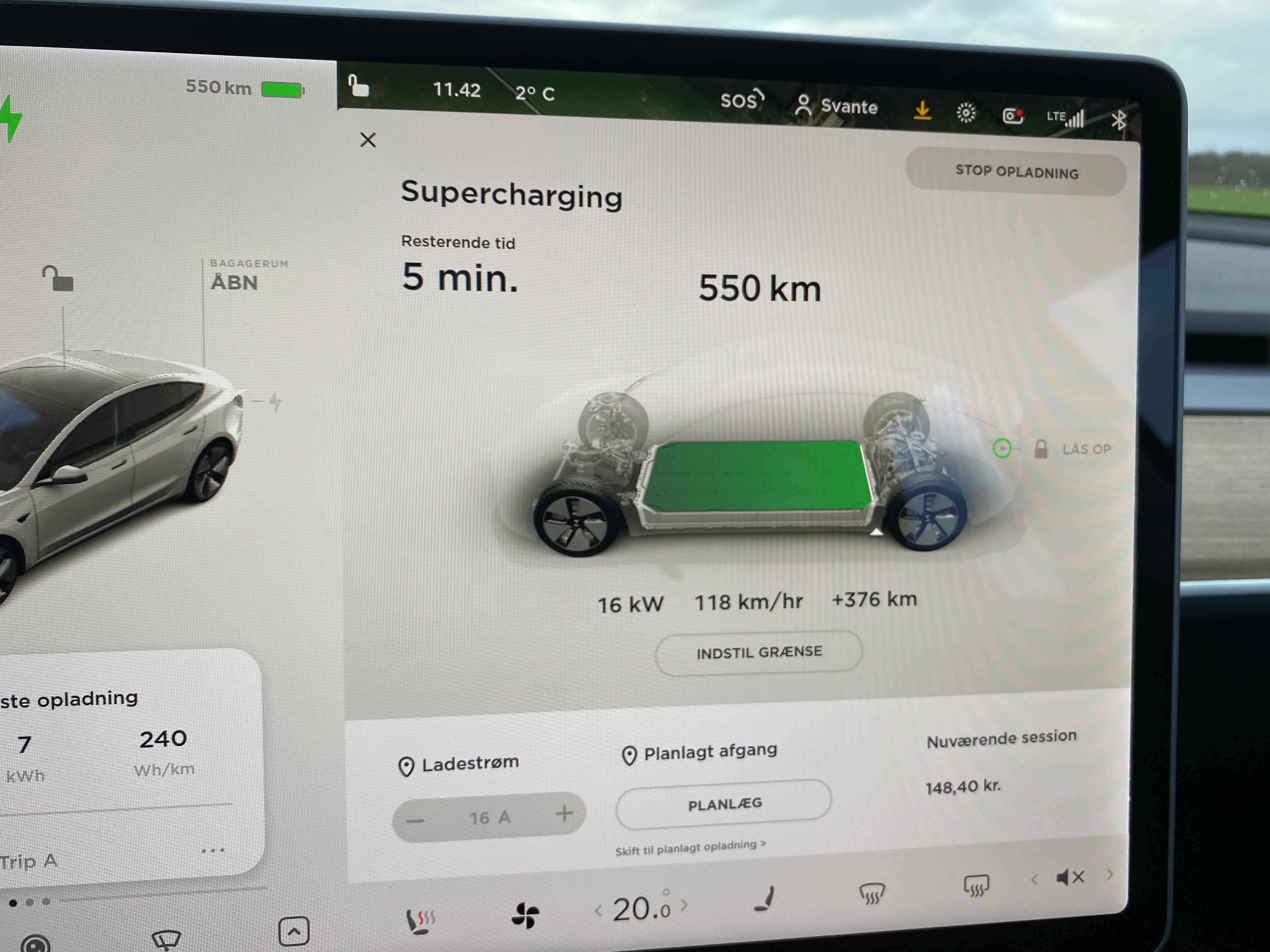

Jeg har supercharged en 2021 LR med E3D (Panasonic?) på registreringen til 100%. Ladehastigheden var stadig 16 kw, da den slog fra og var 100% opladet/552 km. Den stoppede brat uden at lade ekstra længe til sidst.

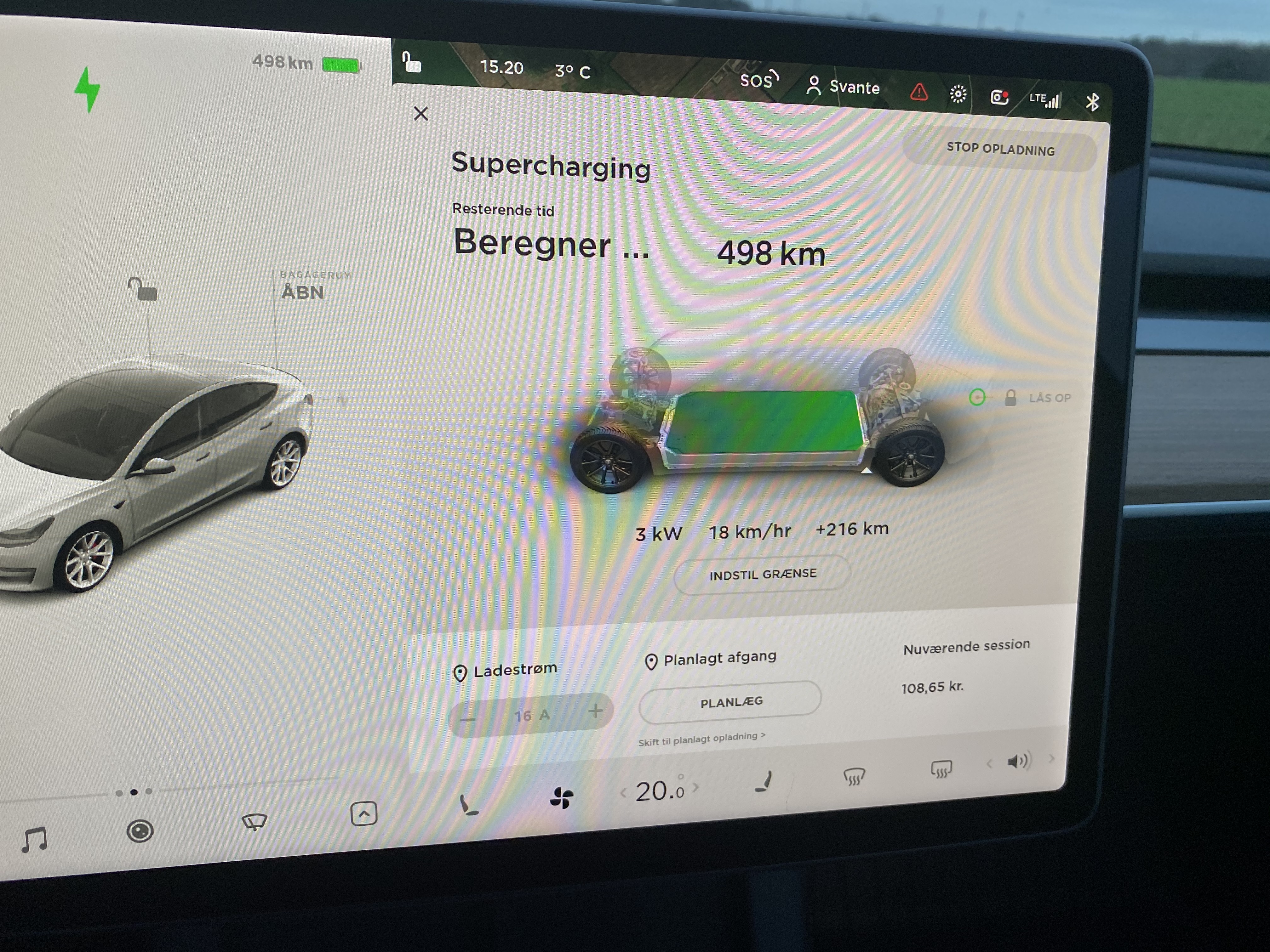

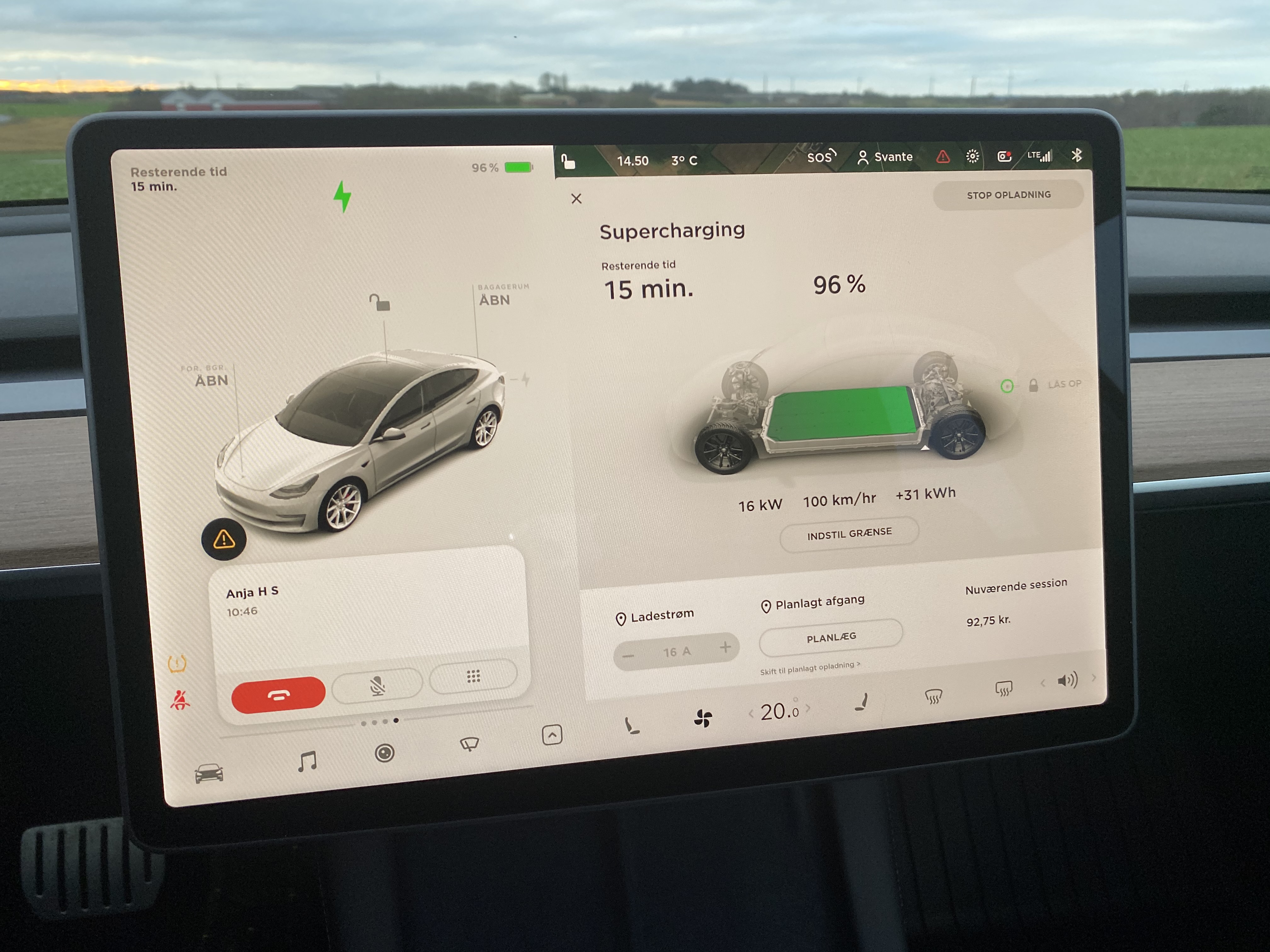

En 2021 Performance (med angiveligt 82kwh batteri) lader med 16 kw når batteriet er 96% opladet på supercharger. Det tog ½ time for de sidste 4% til 100% (499 km)
Dette "kunne" indikere en øvre bufferkapacitet i long range Panasonic versionen på ca 4%
