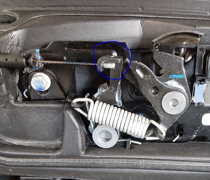

FYI!
I marts 2020 fik jeg en LRM3 og bruger mest frunken til tasker og indkøb og blev så irriteret på især på lukning af frunk. De mange YouTube videoer lokkede mig til at købe Hansshow frunk auto lift som jeg fik installeret fint i Juni måned. Den virkede fantastisk og blev brugt flittigt. I november måned kunne jeg ikke åbne frunk på nogen måde og det kunne Tesla heller ikke, så den eneste måde at få frunk åbnet på var at skære hul i frunk hjælm. Den første lås som er styret af Tesla motor og kabel var ifølge Tesla blevet overbelastet på en eller anden måde så stål kablet til første låsen var trukket over og ifølge Tesla var det sket på grund af den Hansshow lift jeg fik installeret. Så, jeg skulle betale for en ny frunk hjælm og Tesla betalte for ny Tesla motor og kabel og afinstallerede Hansshow Lift på mit ønske. Det skal siges at frunk er meget nemmere at lukke nu manuelt efter der kom ny frunk hjælm på. Da jeg bestilte Hansshow  frunk lift var jeg udmærket klar over at der kunne blive problemer i tilfælde af frunk ikke kunne åbnes, men hvorfor skulle det ske - men det skete :-)  Hvis I har installeret en frunk lift - så check det stål kable der styrer første lås jævnligt - hvis det på nogen måde bøjer eller ser beskadiget ud så kan I risikerer samme situation at stålwiren knækker. Jeg kan ikke forklare hvorfor den knækkede.

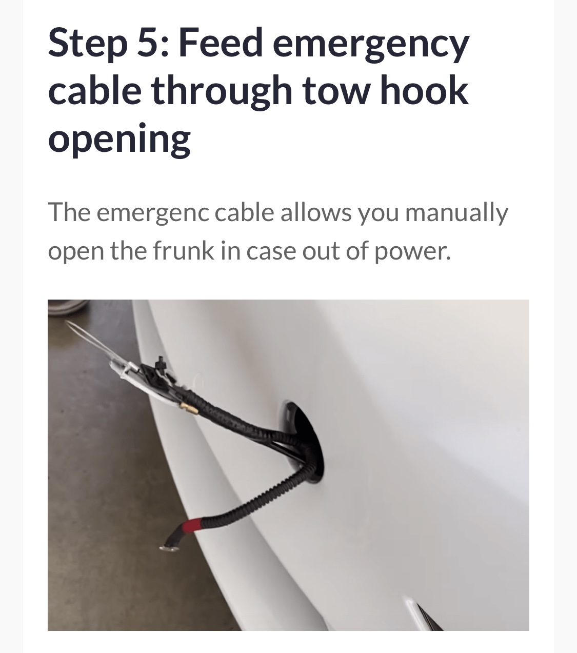

@Derider: havde du ikke monteret back-up release wire? Den som man trækker ud gennem hullet, der hvor man kan montere “øjebolten” i tilfælde man skal trækkes. Eller ville den ikke have hjulpet i dit tilfælde?

Derider
Derider Jan 3 '21
Jo, den var installeret - men det kunne ikke bruges da førstelås/tap ikke kunne rykkes via det originale Tesla stålwire. Tesla stålwiren var flosset/knækket  og ude af site leje som du ser i den blå ring herunder på billedet der viser hvordan kablet skal se ud originalt. Hansshow kablet virkede som det skulle, men kunne ikke få frunk hjælmen op.
