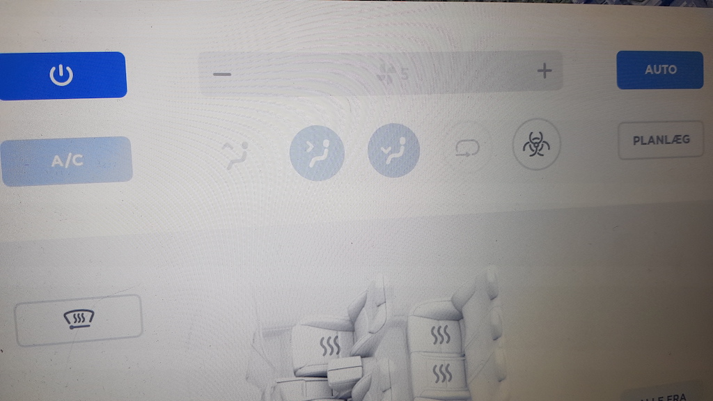

Har indsat billede af hvordan den typisk står... jeg har den altid på auto.
Blæser står på 6 når jeg kører. På billedet holder bil stille.
Men ellers er det samme billede når den kører.
jeg undrer mig over at den ikke sender luft op på forruden i auto.
Endnu ikke set det i auto kun hvis jeg manuelt tænder den.

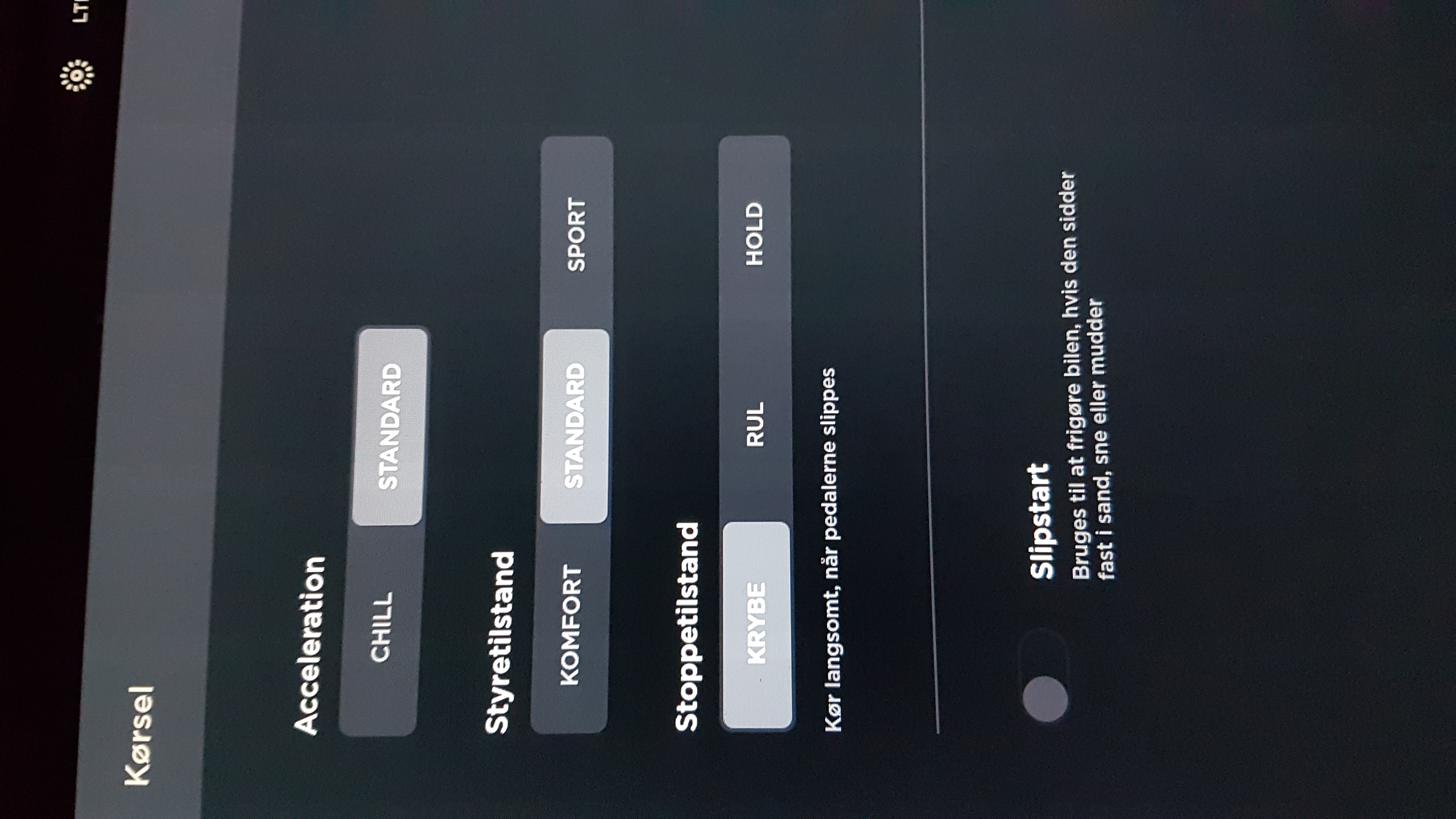

Når vi nu er ved det så har min heller ikke regenererings modes... min "motorbremser" som en alm. ICE og slet ikke som min gamle S hvor jeg i øvrigt kunne justere det samme sted som range mode.
Lidt ærgeligt da jeg godt kunne lide den kraftige opbremsning jeg habvde sat den til.
https:///...ing-options-new-evs/
Sådan ser min "driving" ud i dag
Forummets indlæg er redigeret af cth Jan 12 '21
P85DK Jan 12 '21
Tror den er flyttet til undermenuen 'Vehicle'
