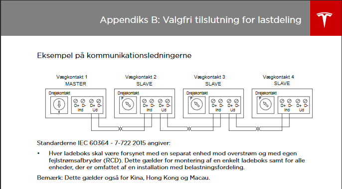

Citat fra DenseH @Captainchaos. Man må ikke køre fra lader til lader med samme forsyning. Uanset loadsharing. Forsyningen til hver lader skal gå direkte til eltavlen. “ Installationen skal kables direkte til eltavlen uden andre forbrugere eller sløjfer undervejs.”
Så man må ikke køre loadsharing i Danmark under de givne regler?

Mon ikke det skal tolkes som; medmindre det er dimensioneret specifikt til det. Formuleringen er der formentlig for at undgå at laderen sættes på enden af en lang streng m ovn, vaskemaskine og en støvet stikkontakt udenpå garagen ;-)

@P85K. Det kan man umiddelbart godt. Men som jeg ser det kan man ikke slippe for RCD type B og sikring for hver lader. Belastnings begrænsningen vil give sig udslag i at den samlede belastning af eks stikledningssikringen ikke overstiger, lad os sige 11kw. Man skal som minimum følge fabrikantens anvisninger og har fundet dette i Tesla installations manual.

Men det lyder også som, at hver enkelt stikledning til den enkelte ladeboks skal forsikres med f.eks. 3*16 A sikringer, selvom hele gruppen til de 4 ladebokse f.eks. har en større forsikring på f.eks. 3*35 A. Er dette korrekt forstået?
Hvis der nu er langt fra eltavlen til parkeringspladsen, vil man så normalt trække ét tykt kabel, der kan forsyne alle 4 ladebokse og så dele strømmen ud i 4, hvor der på hver af de 4 stikledninger er koblet individuelle sikringer, RCD og evt. elmåler? Eller vil man trække 4 lidt tyndere kabler parallelt hele vejen fra eltavlen og ud til parkeringspladsen?
Et andet spørgsmål: Skal der også en HPFI-afbryder på hver ladeboks og hvor skal den/de sidde ift. resten af elektronikken?

@MOS. Yeps. Sikring og RCD (HPFI) foran hver. Typisk placeret i eltavlen. En typisk installation vil bestå af 5x6mm2 forsikret med 4pol  20A automatsikring (en 16A sikring kan ikke holde til længere belastning med 16A. Derfor de 20A. Belastning begrænses til 16A i lader). Beskyttet med 40A RCD type B.
Der skal tages hensyn til dimensioneringen af kablet ved længere kabelføringer.
Det vil da kunne give mening at lave en fordelingstavle hvis der er langt ud til standerne. Men der skal regnes godt på det. Der er meget forskel på priserne for de forskellige kabeldimensioner.
Husk. Jordingen skal også opfylde gældende krav.
Nb. Der skal en autoriseret elektriker til og han står for al dimensionering, installering og godkendelse. :)

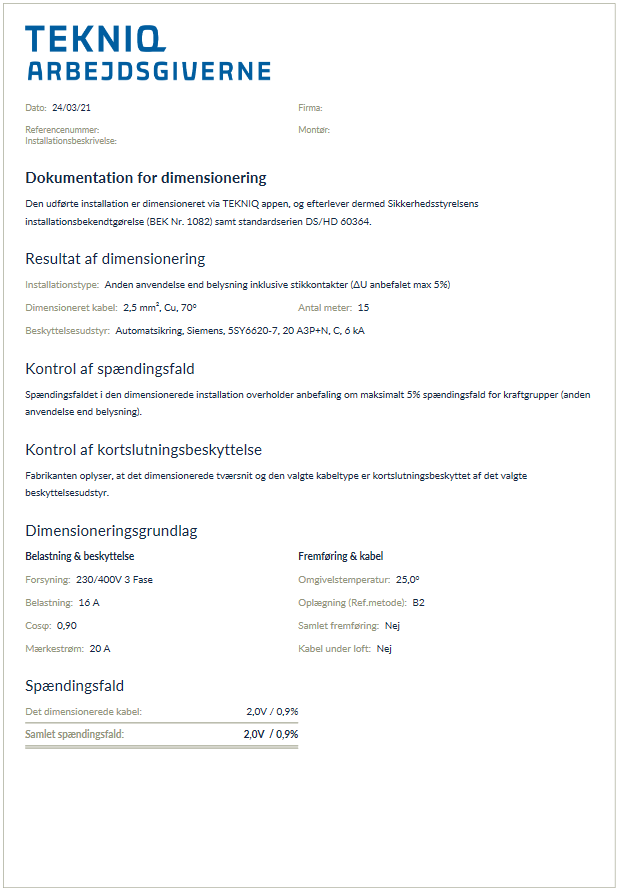

Ja det bliver nok meget teoretisk, og der skal der ikke meget til før det hedder min. 2,5 mm2. Regner jeg med belastningsstrøm 16 A, fremføring B2 ved 20 grader, 70 grader kobberkabel 1,5 mm2 på 15 meter, så er beregneren tilfreds. Spændingsfald på 3,3 V, dvs. ca. 1,4%. Retter jeg til fremføring B2 ved 25 grader, så hopper den til 2,5 mm2. Spændingsfaldet beregnes nu til 2,0 V.
Gad vide hvad cos phi er på en ladeboks? Nå pyt, jeg havde også bare trukket 4 eller 6 mm2 afhængig af hvad der er billigst.
Forummets indlæg er redigeret af jonsiii Mar 24 '21

Clever laderen har indbygget DC filtrering og derfor er der ikke krav om RCD-B relæ.
Det giver absolut ingen mening at spare nogle få kroner på et kabel. Det er slet ikke umagen værd at regne og tælle på fingre her. Og så låser man sig. Ingen mulighed for at skrue op for ladeeffekten senere. 5g6mm2 er som regel billigere end 5x4mm2 :)
Forummets indlæg er redigeret af DenseH Mar 24 '21
