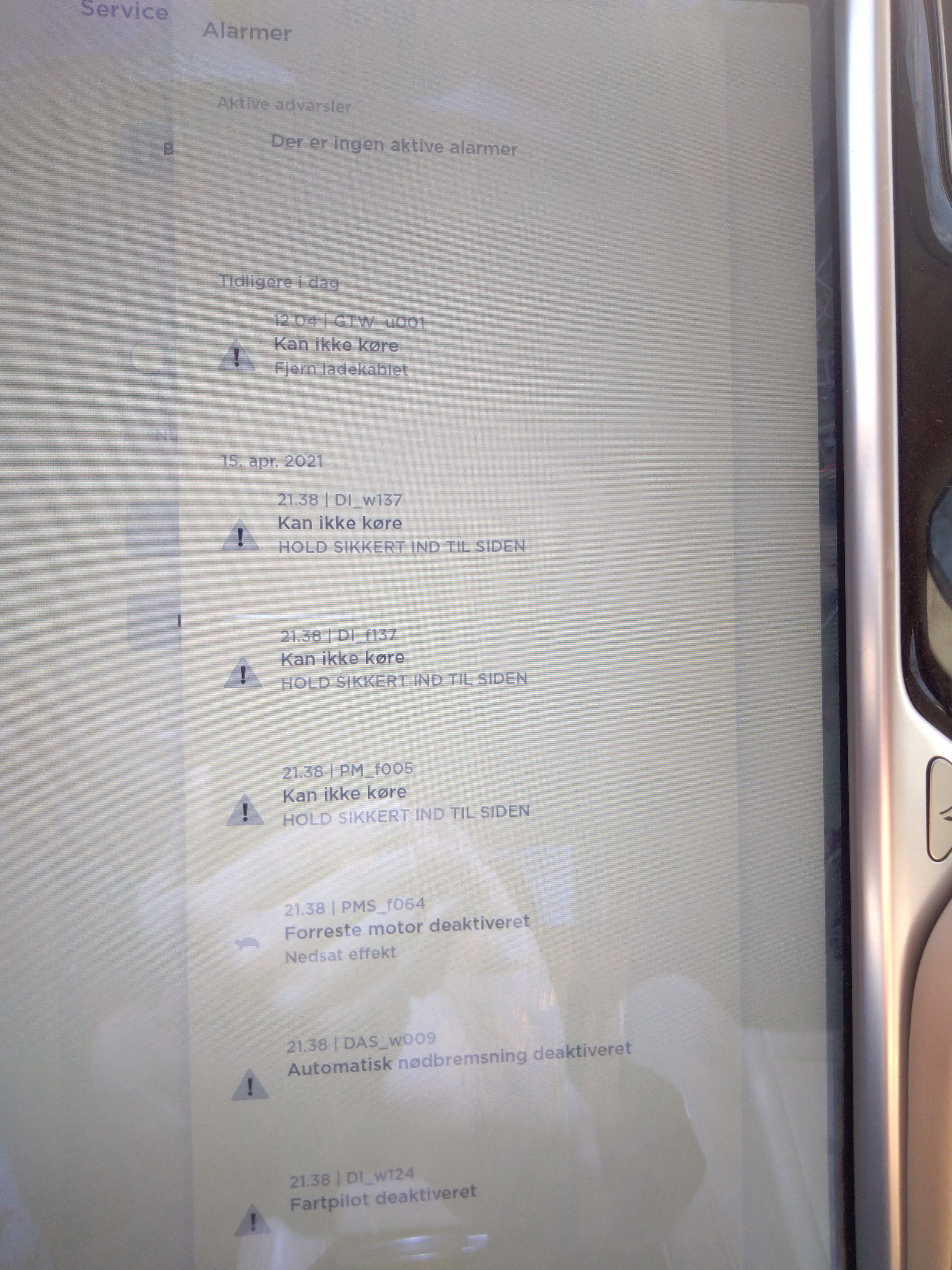

Torsdag aften gik min bil så i stå midt ude på landevejen. Bare sådan uden videre. Jeg kørte vel 50-60 km/h og pludselig kommer der et hav af fejlmeddelelser op på skærmen, gearindikatoren i instrument cluster viste "P R N D" med rød skrift og der skete ikke det mindste, selvom jeg trykkede klampen i bund. Jeg kunne blot lade bilen rulle, indtil den stod stille.
Jeg forsøgte at få den i gang igen, i første omgang uden held. Frustreret stod jeg ud af bilen og vidste ikke helt, hvad jeg skulle gøre. Men da jeg åbnede døren og satte mig ind igen, ville den pludselig godt køre. Jeg trillede forsigtigt de sidste par km hjem uden flere problemer.
Ud fra alarmerne ser det ud til, at det kan være noget med forreste motor (det er en Model S 85D). Så jeg tænkte, at den måske først lukkede helt ned pga. fejlen og så efterfølgende kunne starte op i en slags nødprogram, hvor den kan køre videre kun på bagmotoren. Det ville jeg teste. Så jeg tog en tur i går, hvor jeg gav den fuld pedal ned ad landevejen. Og jeg kan med 100% sikkerhed sige, at begge motorer trak fint, ellers ville den ikke kunne accelerere så kraftigt. Powermeteret viste op til ca. 300 kW. Så alt så ud til at virke fint.
Jeg har taget et billede af skærmen med alarmerne. Fejlen kom torsdag kl. 21.38, men er tilsyneladende forsvundet igen, for der er ingen aktive alarmer. Den seneste alarm fra i dag har ikke noget med sagen at gøre. Jeg kom bare til at trykke på bremsepedalen for at starte bilen op, mens ladestikket sidder i, så intet mærkeligt i det.

Jeg har for år tilbage (2016) oplevet noget lignenede med en masse fejlalarmer mv. Den gang var det en stelforbindelse der var dårlig. Den blev også transporteret til Tesla service.

Stelforbindelsen lyder som en meget sandsynlig forklaring. MOS prøv at tjekke dine stelforbindelser, så slipper du måske for en lang køretur, ventetid og en unødvendig værkstedsregning.

Så har jeg fået svar fra Tesla. Det er åbenbart et firmware issue. Løsning a la Microsoft: Luk lortet ned, genstart og så burde det virke igen... :-O
Vehicle remote inspection performed according to customer concern. Conclusion: Verified drive unit related errors. Issue investigated and narrowed down to a ongoing firmware issue. This is currently being investigated and will be resolved in a future update, once a fix is released. Currently work around when facing this issue is to leave and lock vehicle as a power cycle will clear the fault event.

Jeg har snakket med Tesla og de har klart afkræftet, at der skulle være et hardwareproblem. Det er et kendt problem med firmwaren, som kan løses vha. en opdatering.
