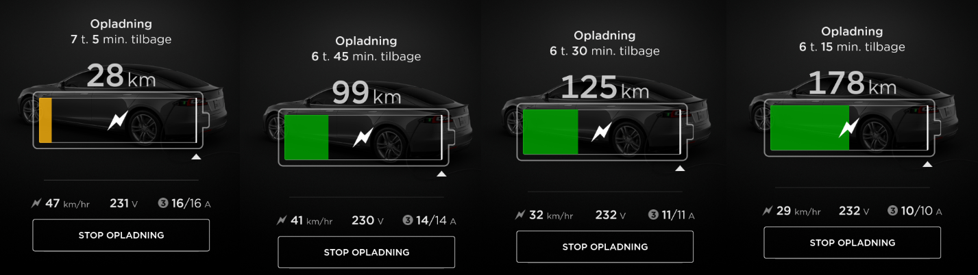

Når jeg lader min Tesla med 32A lader den fint med ca. 90-100 km pr. time.
Når jeg normalt lader den i et 16A 380volt 3 faset stik lader jeg som regel med 48 km pr. time og 16 A.
Men på det seneste falder Amp under opladning. Den går fra 16A til 14A til 11A til 10A. Jo længere tid jeg lader des mere falder det.
Jeg anvender UMC og har testet i forskellige stik med samme resultat. Tror I det er min UMC eller master charger i bilen der fejler?

Det kan vel også være elinstallationen. Lange, tynde ledninger, dårlige forbindelser osv. Bare en tanke.
Men ud fra spændingen ser det umiddelbart OK ud. Så ja, min mistanke ville nok også være enten UMC eller onboard laderen.
Bed en ven om at komme over med sin Tesla og sin egen UMC. Så kan I prøve forskellige kombinationer af bil og UMC for at lokalisere problemet. Du kan også prøve at lade et andet sted - enten med din UMC på en kraftstikkontakt eller på en offentlig 11 kW lader med et Type-2 kabel. På den måde kan du finde ud af, hvor problemet ligger.

Det er ikke bilen. Det er din lader som ændre maks hvad den kan give.

Mener der er en temperaturføler i UMC'ens stik. Bliver stikket varmt? Er der tegn på at slid i stikket? (Løse ben eller andet?)

Vi ved jo alle, at ladeeffekten falder, når den nærmer sig 100% (kommer vist under 11 kW, når den når op over ca. 97%). Men på de 4 billeder fra jonaslau kan man da tydeligt se, at den er langt fra både 90% og 100%. Den starter næsten tom på det første billede og er lige omring halvt ladet op på det sidste billede. Så hvad mener du egentlig?

@jonaslau - da den viser at den lader med det maksimale antal A som er tilgængelige så ville jeg også mistænke installationen alternativt UMC'en. Har du prøvet en anden installation?

når bilen melder 10/10, betyder det at den lader med 10A ud af 10 mulige.
så bilen får besked fra UMC at der kun kan lades med 10A.
det kan så skyldes flere fejl, men dårlige forbindelser, varme eller ir eller rust på ben i ladestik.
det kan også være en fejl på den ene fase.
hvis bilen havde fejlen ville den skrive 10A/16A

Har testet med andet kraftstik og der laver den samme melding. Lader hurtigst i starten og så falder.
Har for nyligt skiftet til en anden UMC, da den gamle gik i stykker. Undrer mig derfor over om den nye allerede er gået til.
Når jeg lader på en Clever kan jeg lade med 32A (har dobbelt lader) stabilt. Dette indikere vel også det ikke er bilen, men selve UMC der fejler.
Er der nogen der ligger inde med en UMC eller anden lader man evt. kan låne et par dage til at teste. Ville skulle være til rødt 380V stik.
