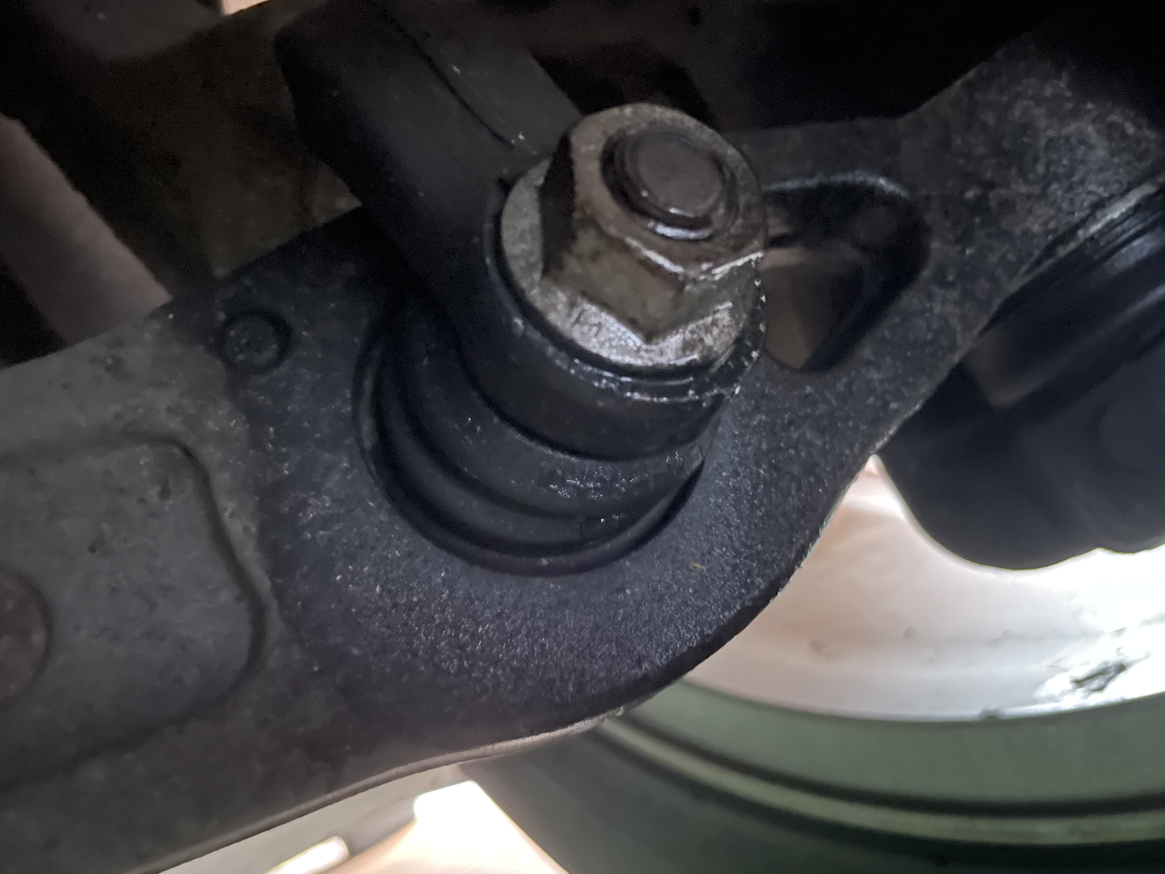

Min TMS er fra 15 og har kørt 325.000 km. Jeg har den seneste tid kunnet høre en knirke/knage lyd - typisk ved accelleration men også ved ujævnheder i vejen, men ikke når jeg drejer. Det synes at komme fra vennstre side foran. Det er meget udtalt i disse dage med meget høje temperaturer. Således er det næsten ikke til at høre tidligt på dagen, men lyder meget voldsomt midt på dagen. Jeg har checket hjulophæng og bøsninger og sprøjtet dem med silicone …. Men det larmer stadig. Kan det være selve støddæmperen der er slidt op? Eller noget helt andet?

Det lyder som dine knirkebøsninger - WD40 hjælper ikke :-)

Det lyder meget rigtigt - er det den bøsning der sidder på nederste bærearm?

Det var bøsningen på nederste bærearm vist på billedet den var gal med. Har fået skiftet i begge sider hos Autoskadestuen og gav ca 6.0000 (de skifter dem kun parvis og de koster ca 2K stykket)
