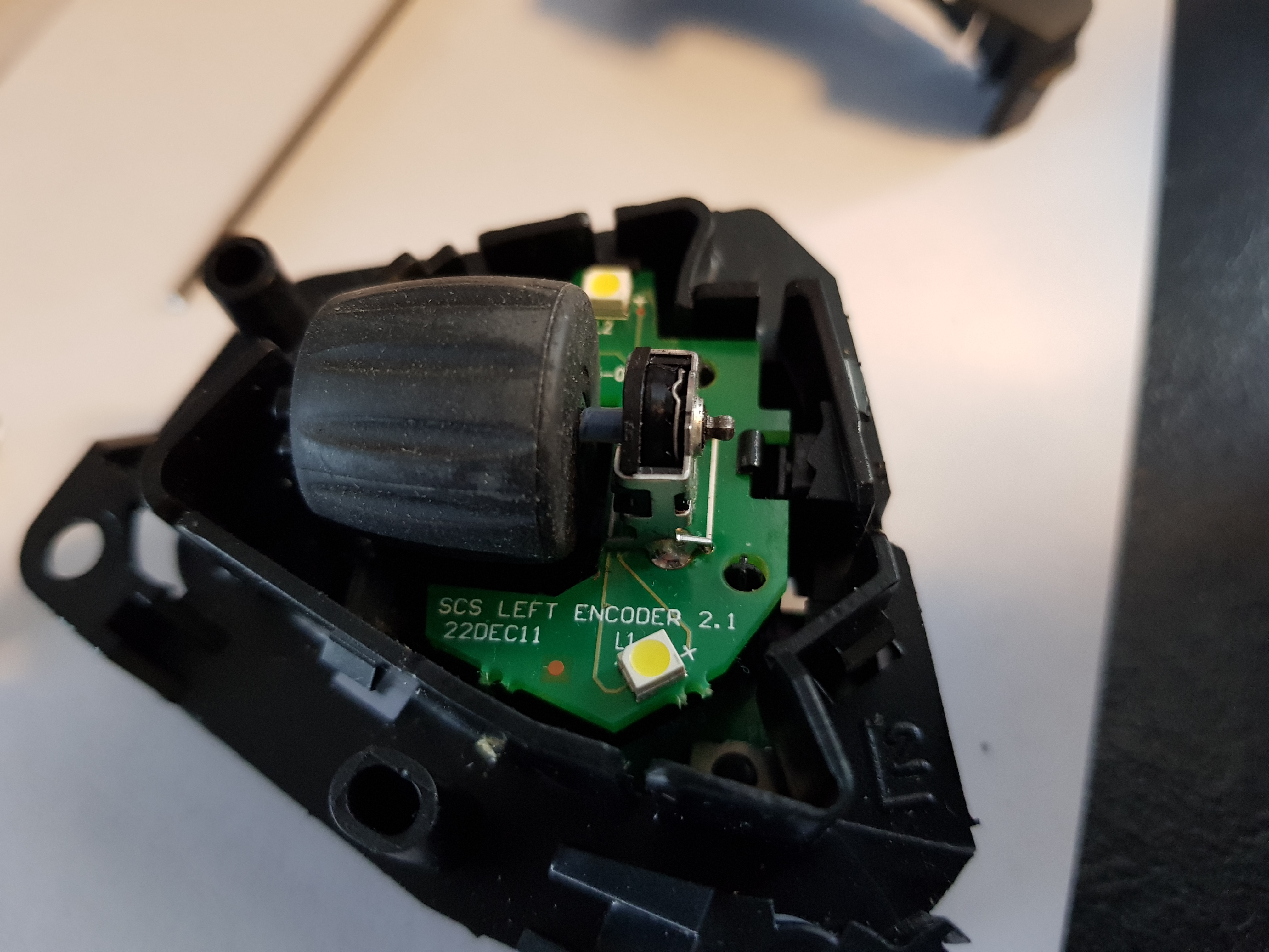

Hej alle.
"Scroll" hjulet på rattet af vores TMS er knækket.  Det er vist et kendt problem.  Jeg har fundet denne guide til en DIY reparation. Synes at det ser fornuftigt ud.  Er der nogen herinde der har prøvet nogen lignende?  Vh.

webercarbmann Aug 2 '21
Så fik jeg endelig kigget på det defekte Scroll hjul.  Indkøbte et sæt unbraco nøgler med 1/16 nøgle fra Biltema, der viste sig ikke at passe?? Ofrede så en stump af 1/16 nøglen fra et finere sæt og monterede stumpen som ny aksel i hjulet.  Borede hul med et 1,5mm bor. Skulle jeg lave det igen vil jeg få fat på et sæt bor med 0,1 mm spring.  1,5 mm er ikke stort nok, så hullet skulle have "massage" før akslen passede.  Ellers var det bare at montere det hele igen.
