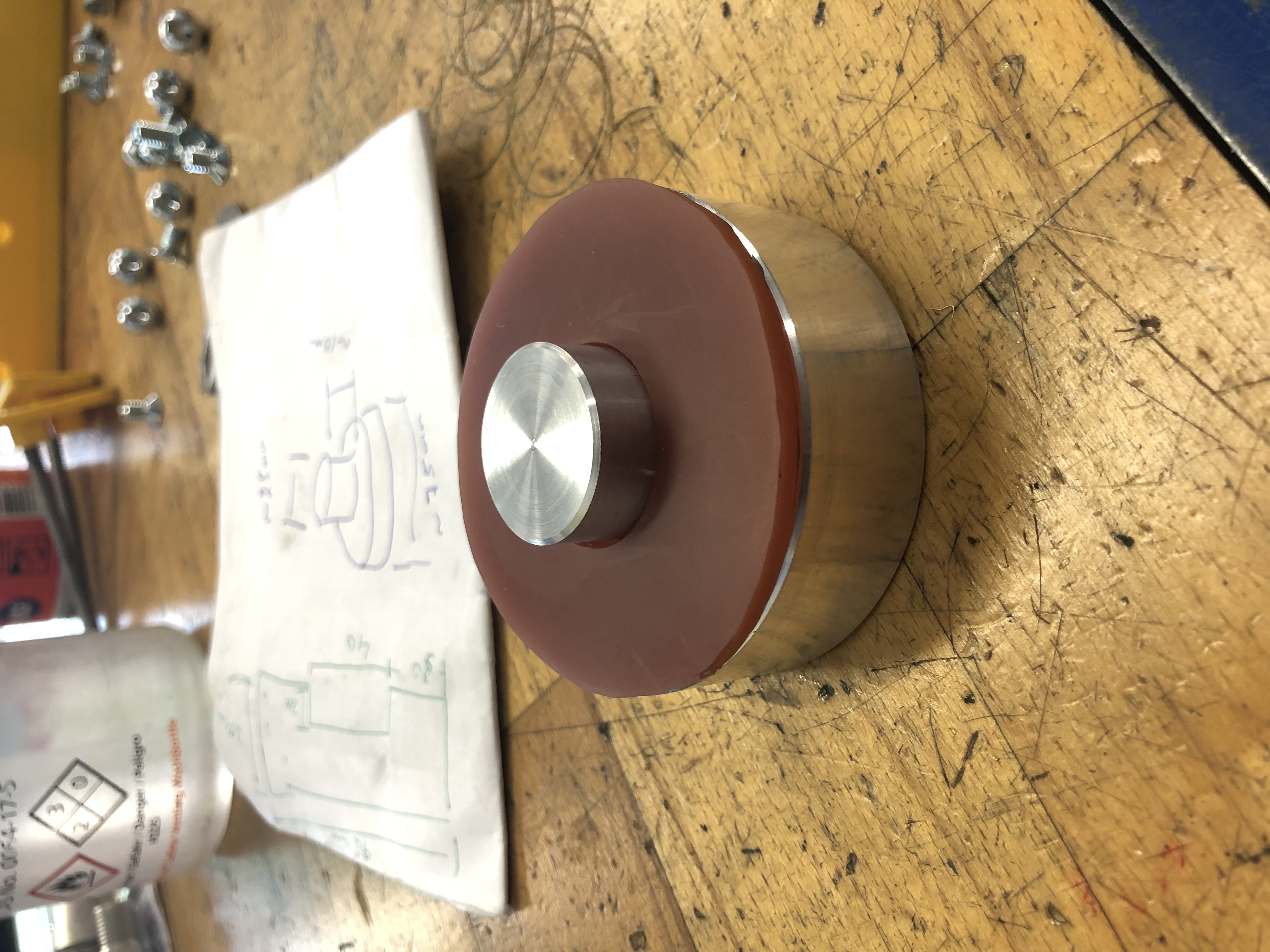

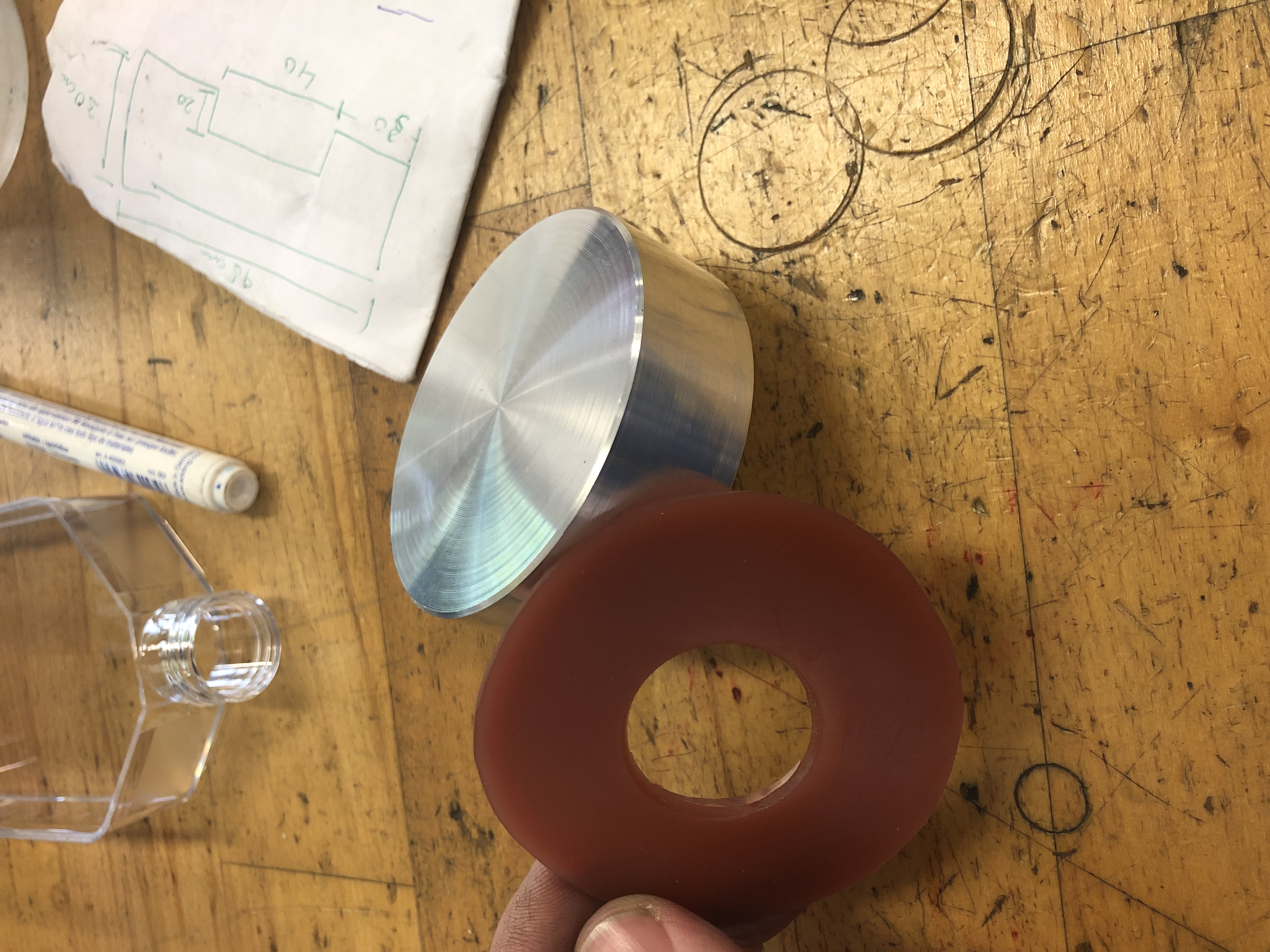

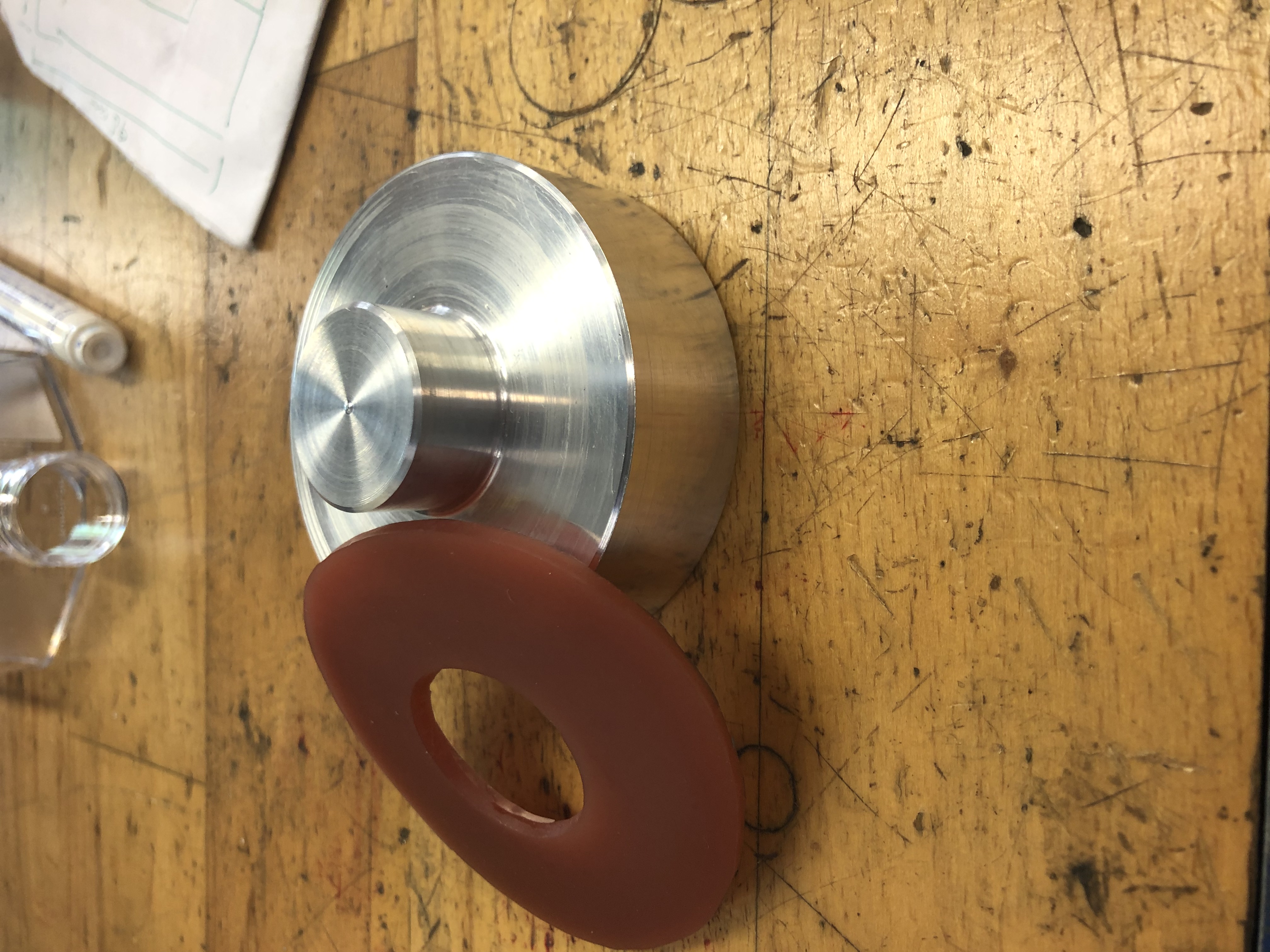

Til inspiration har jeg selv drejet en klods i alu (se fotos) på job og tilføjet en kraftig gummiring. Der er i forvejen en gummiplade på donkraftens løfteplade.
