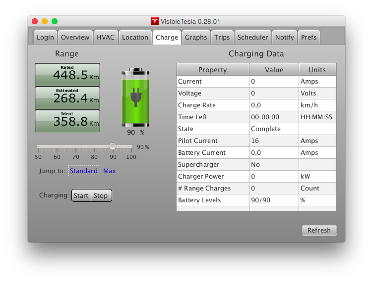

Hmm.. nu har jeg fået installeret dette fine program.. der tjekker jeg  lige ladning ved 90% hvad den giver.. men der må den skuffe mig.. den giver mig et estimated på markant færre kilometer end ideal.. hvordan regner den det? ud fra mine lidt vilde ture i weekenden eller?

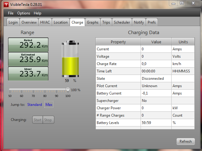

:) lige en update.. kørte til vejle i morges,, med et snit på lige omkring de 210 wh pr km.. de sidste 50 med 194.. det hav dette billede
