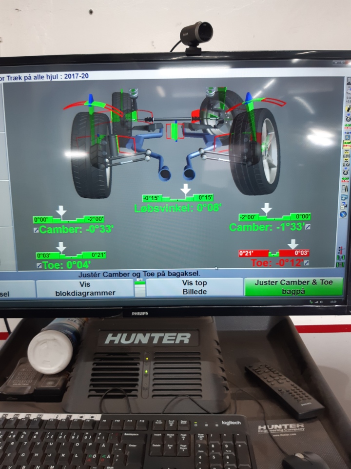

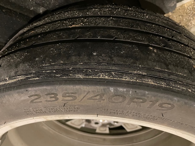

Bilen er blevet sporet. Årsagen var ujævn slitage på indre side af bag dækket.
Opdaget heldigvis i tide:
4 hjulsudmåling og sporing blev uført af Bo Reker Andersens auto i Holte. Bilmagasinet har skrevet om dem her:

Her vises måling, hvor man kan se problemet med sporing på mit baghjul. Det er så blevet rettet efter fabriks specifikationer.
