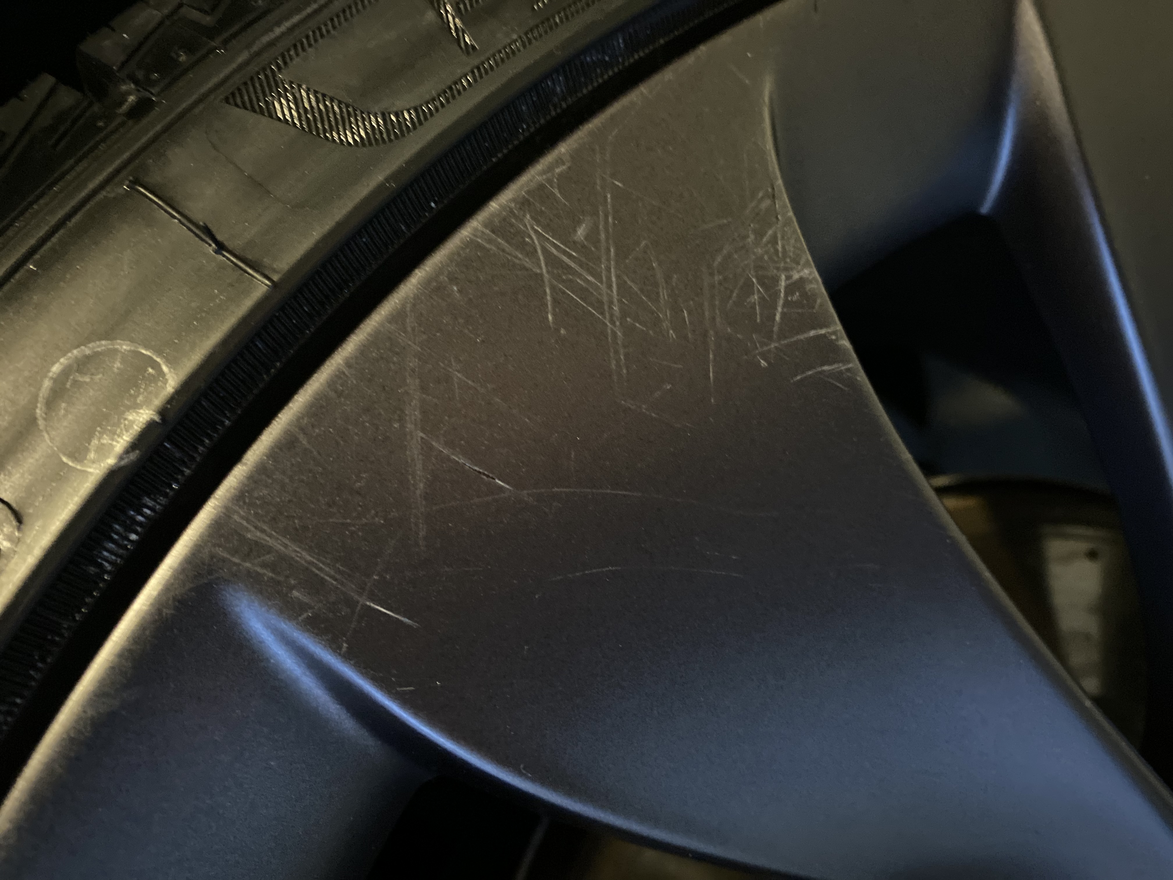

Har netop fået skiftet til vinterdæk på mine kun 2 dage gamle uberturbine fælge og klaphatten der gjorde det har skamridset 3 ud af 4 fælge :-(
er der nogen herinde der kender et firma i Odense eller omegn som kan reparere og lakere fælgene så de spiller 110% igen og med garanti på lakeringen. Øv øv øv!

Han har lagt dem oven på hinanden og dækket er ikke bredt nok til at fælgene ikke rører ved hinanden.
Det ser heldigvis ikke så alvorligt ud, så spørgsmålet er hvem der skal betale?
Hvis du selv skal betale, så kan det 100% poleres væk

Han vil bruge sin egen autolakerer. Vil blot have at det er 100% i orden da de er helt nye. Hvad med holdbarhed og garanti på omlakering? Kan det holde?
P85DK Dec 30 '21
Lavet ordentligt kan det selvfølgelig holde
Jeg vil tro at maleren forsøger med en polering først og så måske en gang klarlak eller matlak alt efter hvad der er på i dag. Jeg tror ikke de maler dem om.

Ok tak for svar. Du mener altså ar det kan poleres væk? Hvad så med modstandsdygtigheden for skidt snavs og korrosion på sigt?
P85DK Dec 30 '21
Ud fra billedet ser det ikke ud til at være gået igennem klarlakken, men bare små overflade ridser. Selvfølgelig surt på fælge uden nogen ridser, men det er absolut intet i forhold til fx et mindre kantkys.

Den ene fælg ser sådan ud hele vejen rundt. De andre har et par småridser og enkelte hak i kanten. Jeg må se om det ender med en polering eller lakering. I øvrigt kan tesla ikke oplyse om farvekoden på fælgene. Meget mærkeligt.
