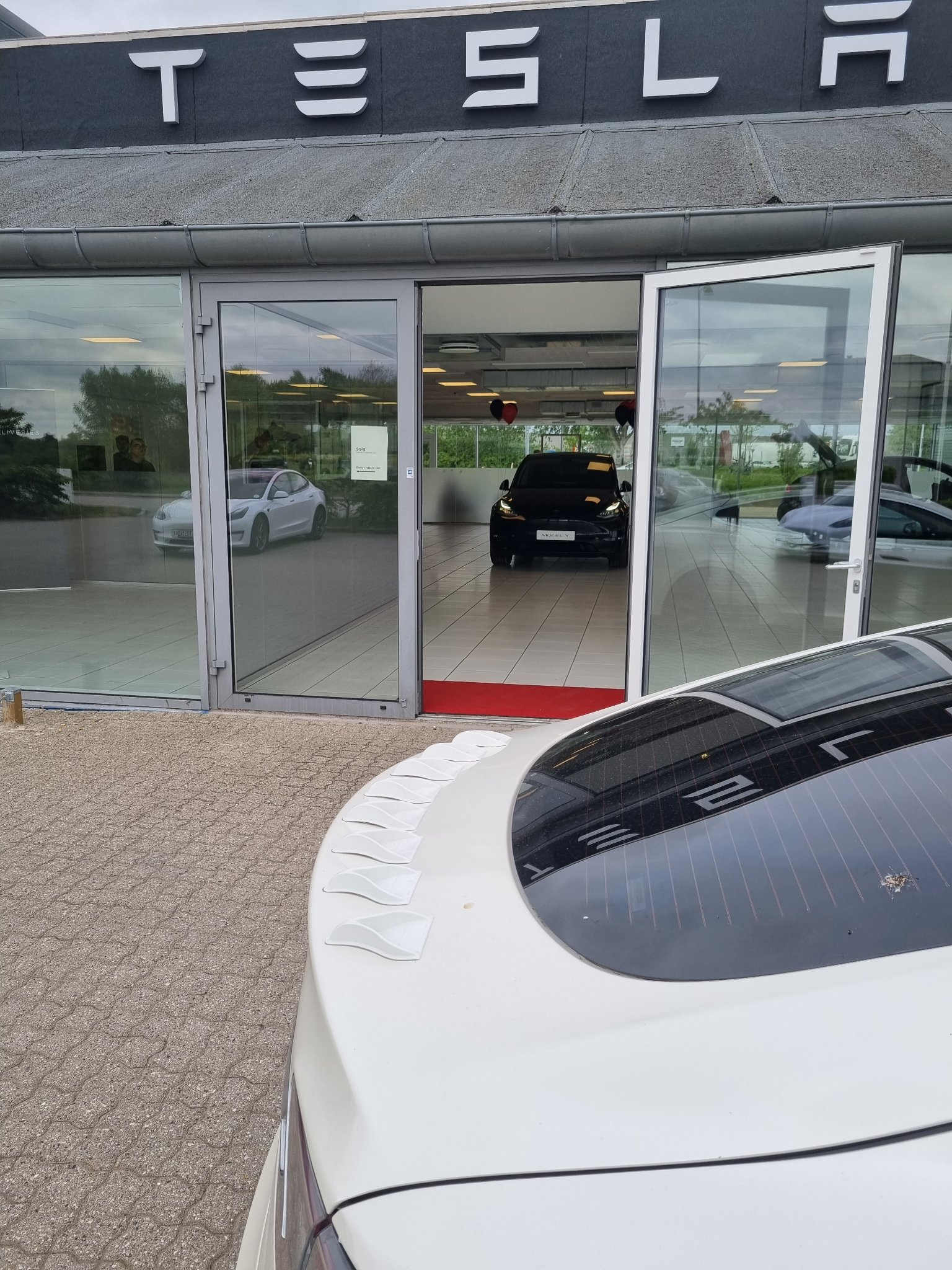

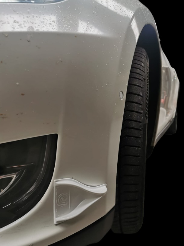

Der er en gut på Facebook som har sat en V-spoiler (dansk producent) på sin S90 og skriver at hvor han før kørte 329 km på en 100% opladning, så kører han nu 431 km på en 100% opladning.
Det er jo ganske imponerende, hvis det kan lade sig gøre. Så skifter jeg gerne 'performance' spoileren - der skal måske lige arbejdes på finishen.
@MOS - du er jo nok den med mest dokumenteret forbrug, det kunne være du skulle på banen som vores testperson så vi kan få verificeret påstanden. Du ville jo kunne køre små 3.000 km på en opladning så

Det må siges at være en ret ekstrem opgradering hvis det virkelig er rigtigt - jeg betvivler ikke at de virker, men at det skulle være så effektivt synes jeg lyder helt vildt!
Gustavsfar May 24 '22
Mon ikke han ved et uheld har skiftet mellem typical og rated? Det er vist en and. 5% ok men en tredjedel længere….. Bob Bob Bob
MOS May 24 '22
Enig med Kristian. Hvis noget lyder for godt til at være sandt, så er det nok heller ikke sandt - eller i bedste fald vildledende eller groft overdrevent.
Jeg kender godt teknologien, som er meget brugt på vindmøllevinger og flyvinger. Og det virker. Men man skal nok ikke forvente en reduktion i aerodynamisk drag på mere end et par procent.
En betydelig del af en bils forbrug går til at overvinde rullemodstand og den del er i hvert fald ikke påvirket. Så et kvalificeret gæt er, at disse V-dimser kan spare i omegnen af ~1% på energiforbruget. Hvilket naturligvis også har ret. Men det er altså på ingen måde i nærheden af 1/3. For almindelige folk vil forskellen næppe være mærkbar.
En anekdote på et meget lidt troværdigt medie om, at en tilfældig person har kørt så og så langt på en opladning giver jeg ikke meget for. Jeg har selv kørt længere på en opladning i min 85D. Og jeg har også kørt en del kortere. Så det siger ingenting, hvis man ikke kender testbetingelserne. Der skal laves test under rimeligt kontrollerede forhold for at kunne fastslå forskellen.
Hvis nogen vil sponsere et par V-dimser, så skal jeg gerne teste dem. Det kunne da være ganske interessant. Men forvent ingen mirakler.

Har en Model S ikke en tunnel til forhjulet ligesom Model 3 har? I så fald ville den oprindelige luftstrøm skabe surface drag. Og endnu værre er mere snavs bliver smidt langs siden af bilen.
MOS May 25 '22
Jeg tror kun, det er den helt nye Model S, der har det. Den oprindelige, gamle model samt den lidt nyere raven opdatering uden nose cone har vist ikke, men kun indtag til køling.
