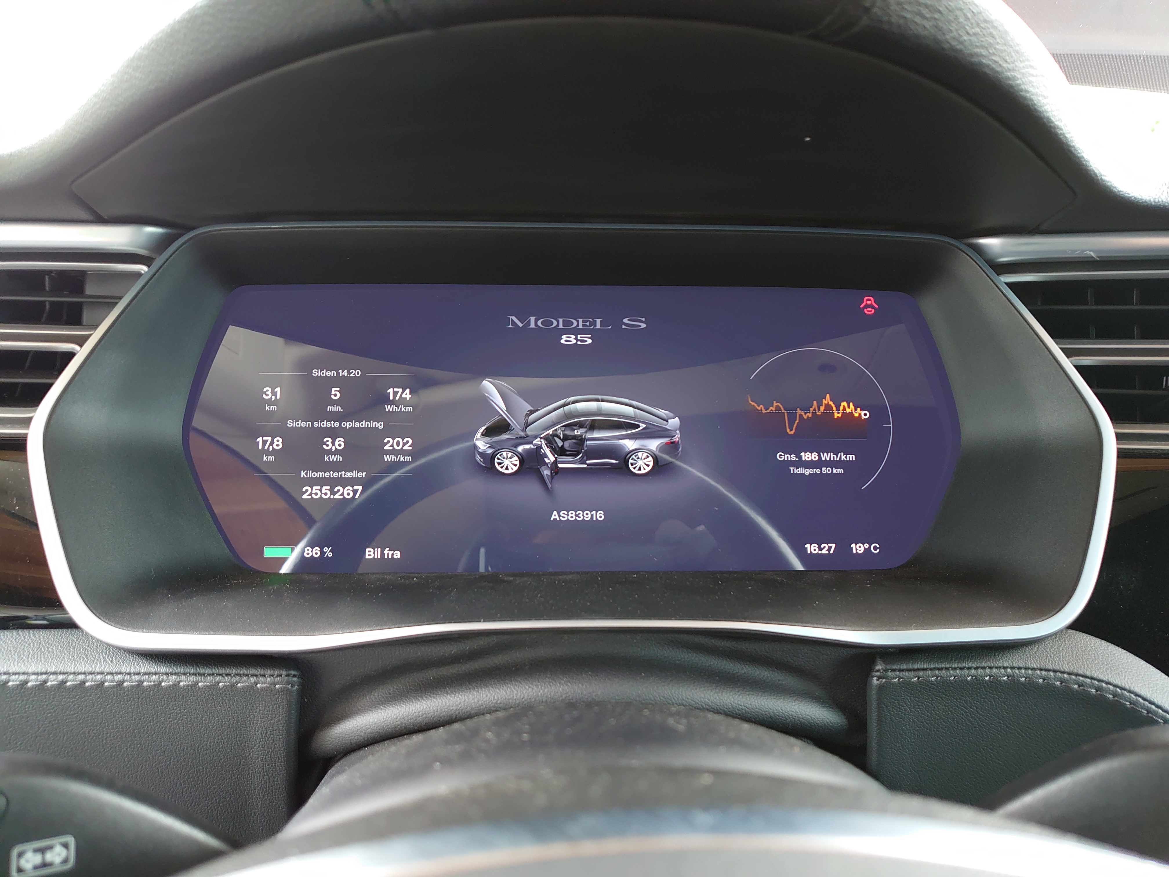

Jeg har i 1,5 år haft en lille boble i det ene hjørne af mit display/skærm bag rattet. 5x5 mm.
Henover sommeren er denne udvidet kraftigt og er nu en kant på 8 mm hele vejen rundt i display på nær af bunden.
Det ser ud til at det er et display/lcd skærm der er limet på plastik plade.
Med den hastighed det har bevæget sig i sommeren og tanke på at varme og lim det allerede er i gang med at løsne sig. Ja så bliver det nok værre.
Hvad er løsningen ? En 2015 model har naturligt ingen garanti så hvad kan man gøre hos værksted/tesla og erfaring og for prisleje?
Er der mulighed og erfaring for at skulle skiftet ad og lime selv ?

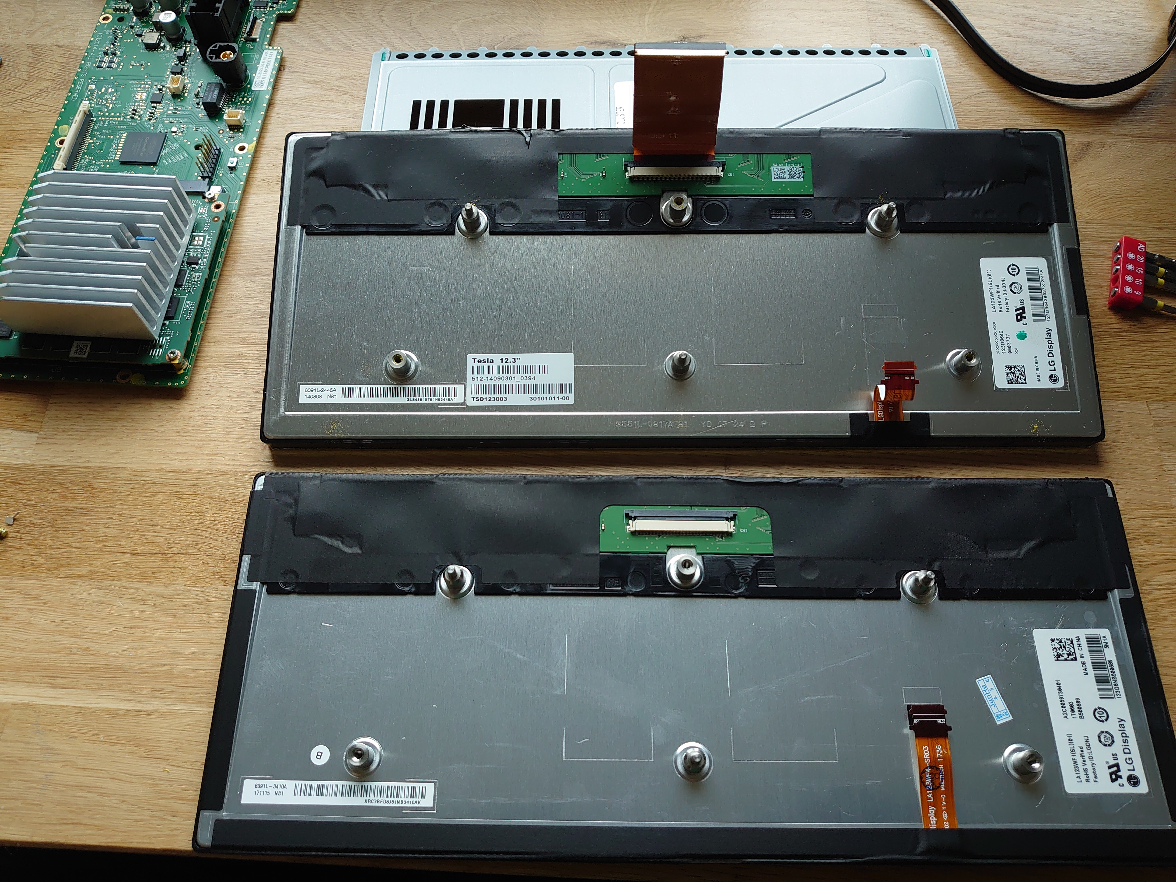

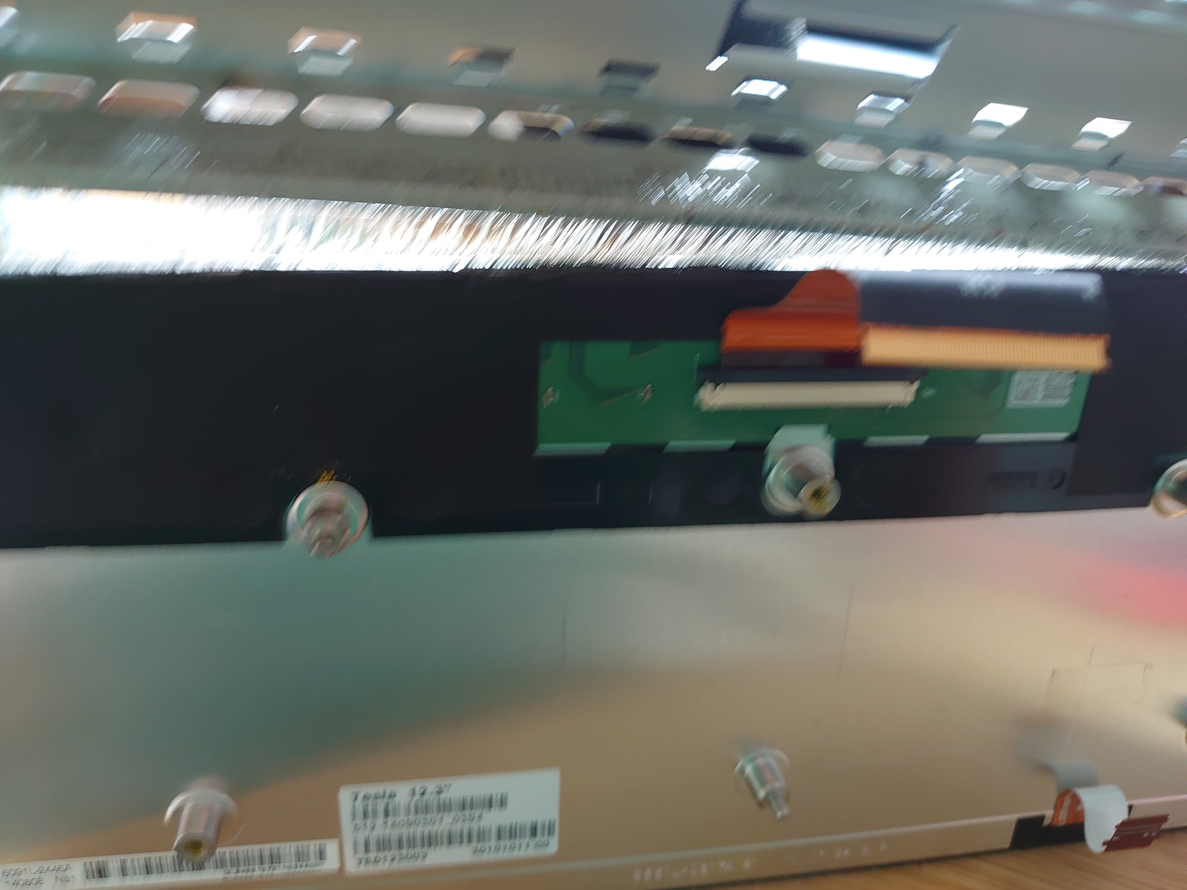

Jeg læste et sted at skærmen er en standard LG produceret skærm, og efter lidt kort research fik jeg partnr på den.
1200kr og 10 dage senere, et flot kasse med kinesisk skrifttegn arriveret.
Jeg så video fra realdealev linket i #2 igennem og fik skiftet skærmen på 2½ time.
Lækker tykt silikone agtig udflåd.
Så god som ny.

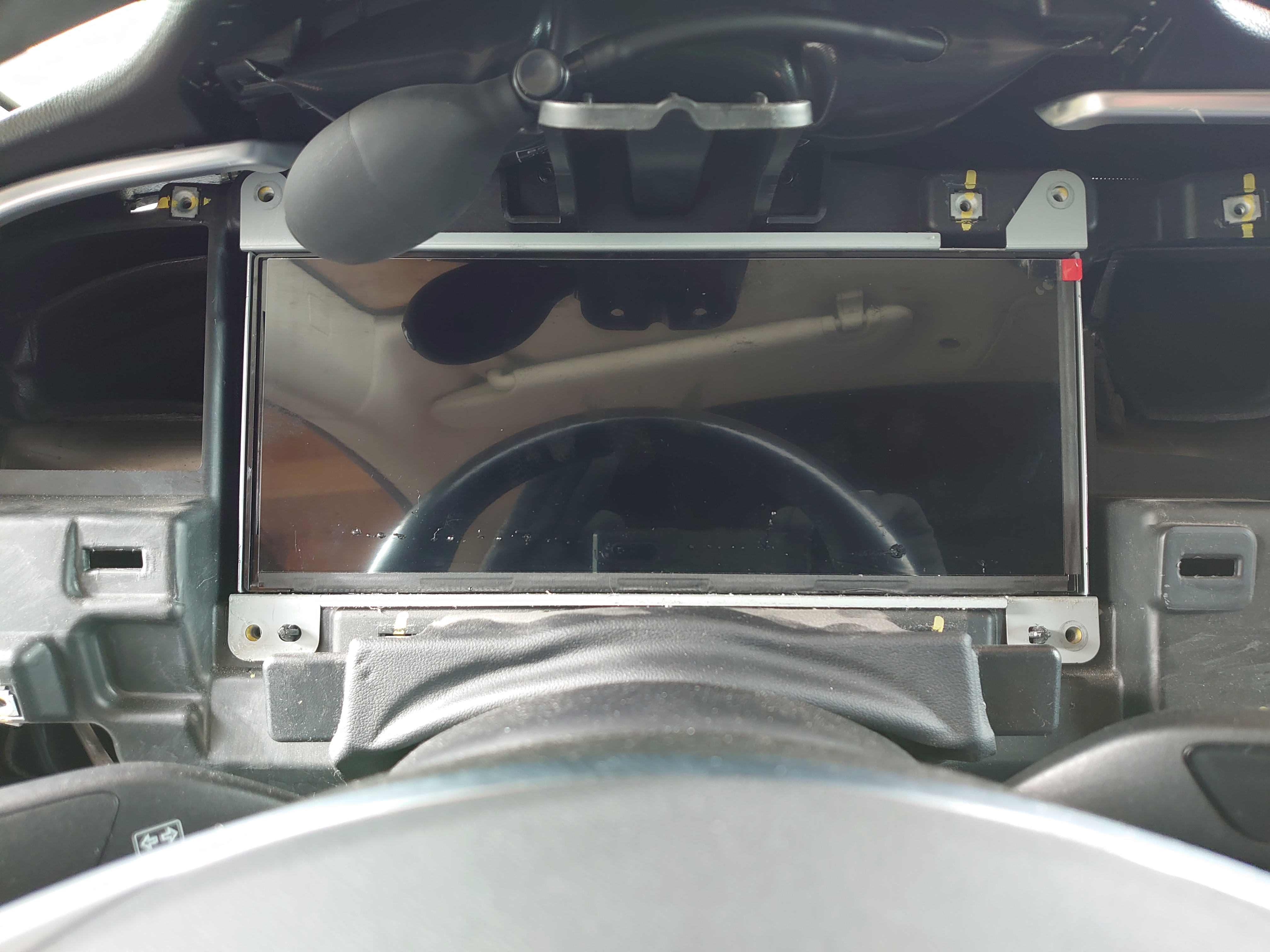

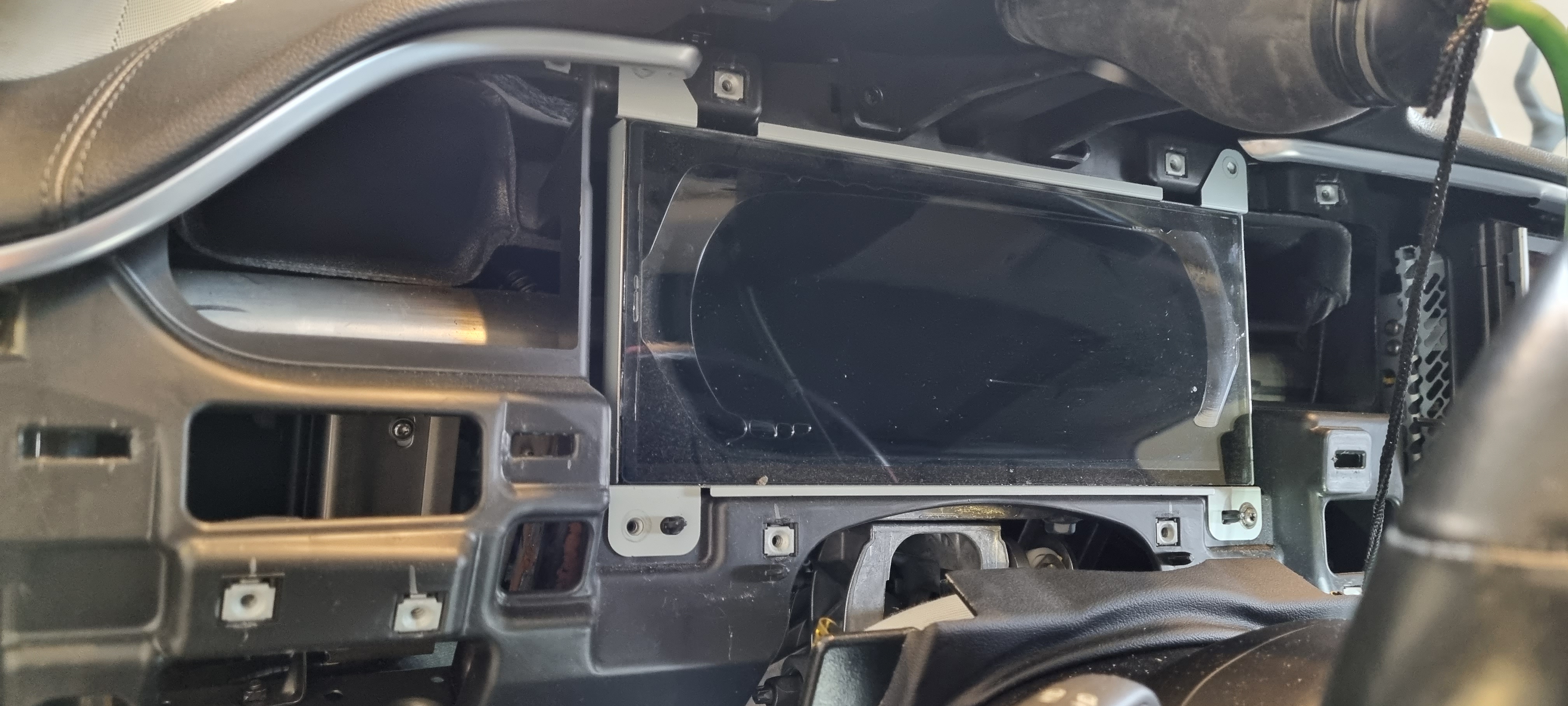

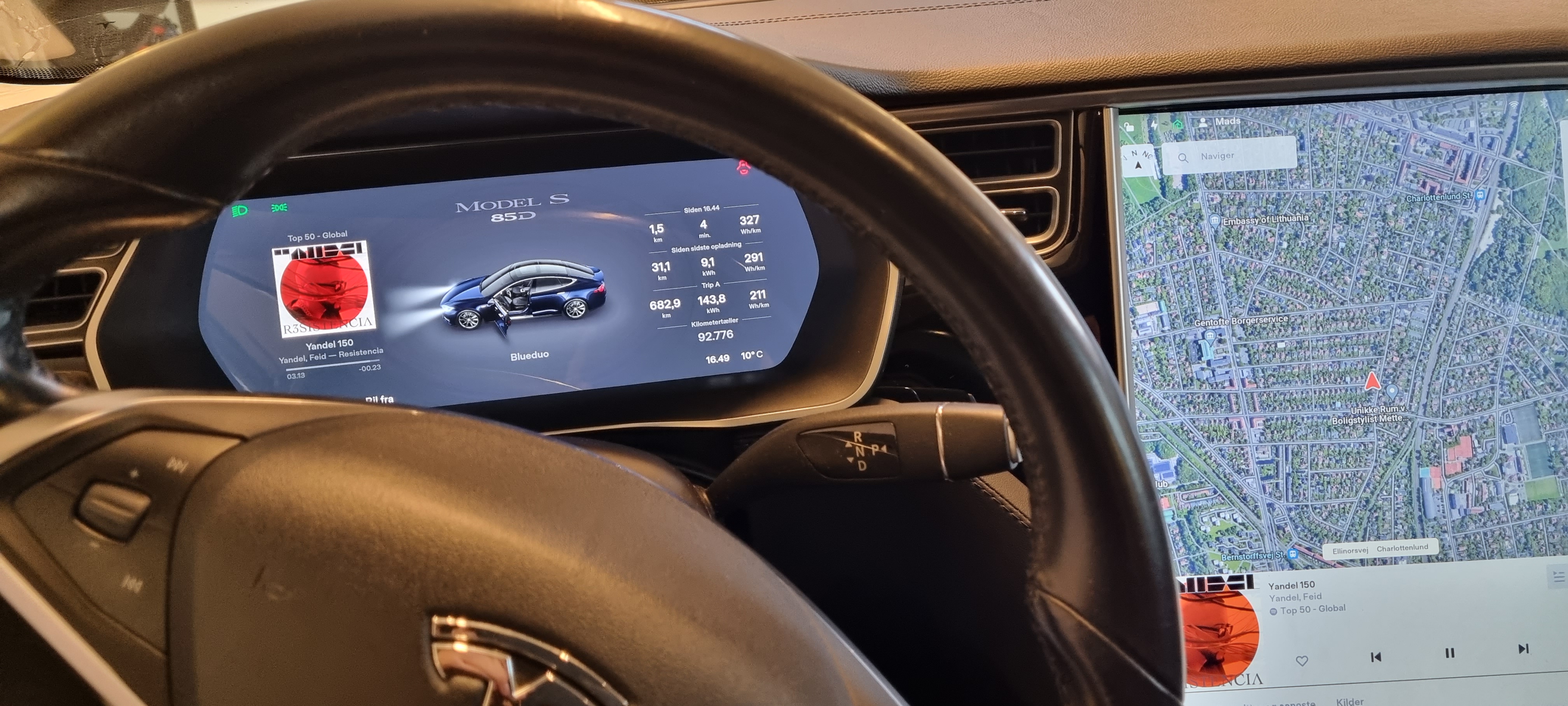

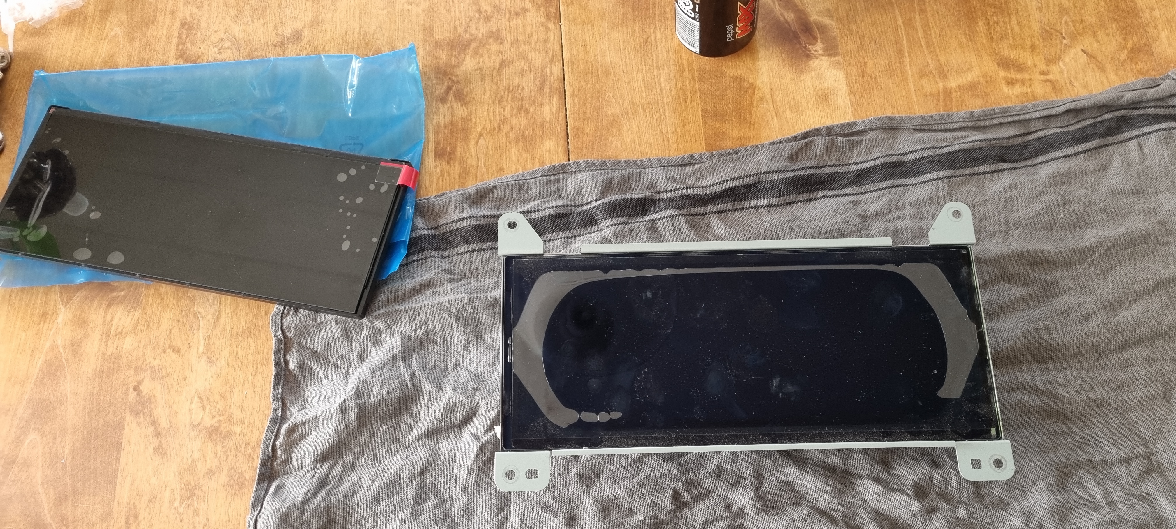

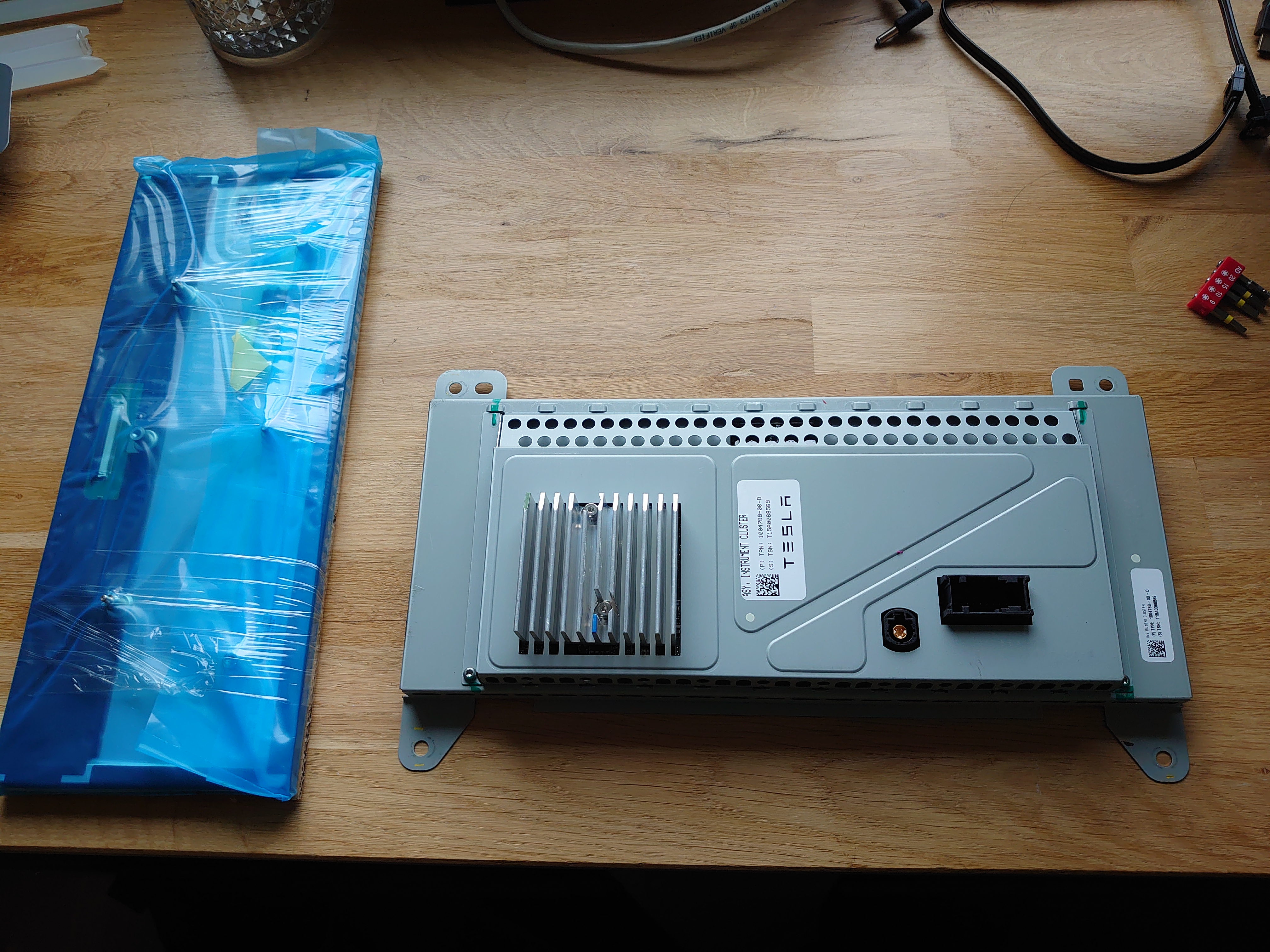

Har netop skiftet den lille skærm (Cluster) i vores TM85D fra 2015, efter instruktionsvideoen fra ReelDealEV og køb af hans skærm fra LG. Arbejdet tog ca 4 timer og kan gøres af alle DYI'er. Eneste lidt grænseoverskridende var afkobling af højvoltage batteriet, selvom uhyre enkelt greb.
Boblerne havde bredt sig rundt hele yderkanten og selvom det flydende silikoneklister lignende stof endnu ikke var løbet ud i bilen, var det løbet ud på skærmens bagside. Glad for at det ikke var løbet ind i elektronikken og at jeg tog mig sammen til selv at skifte det. Total pris ca. 3.000 kr (skærm, forsendelse, told og moms)
