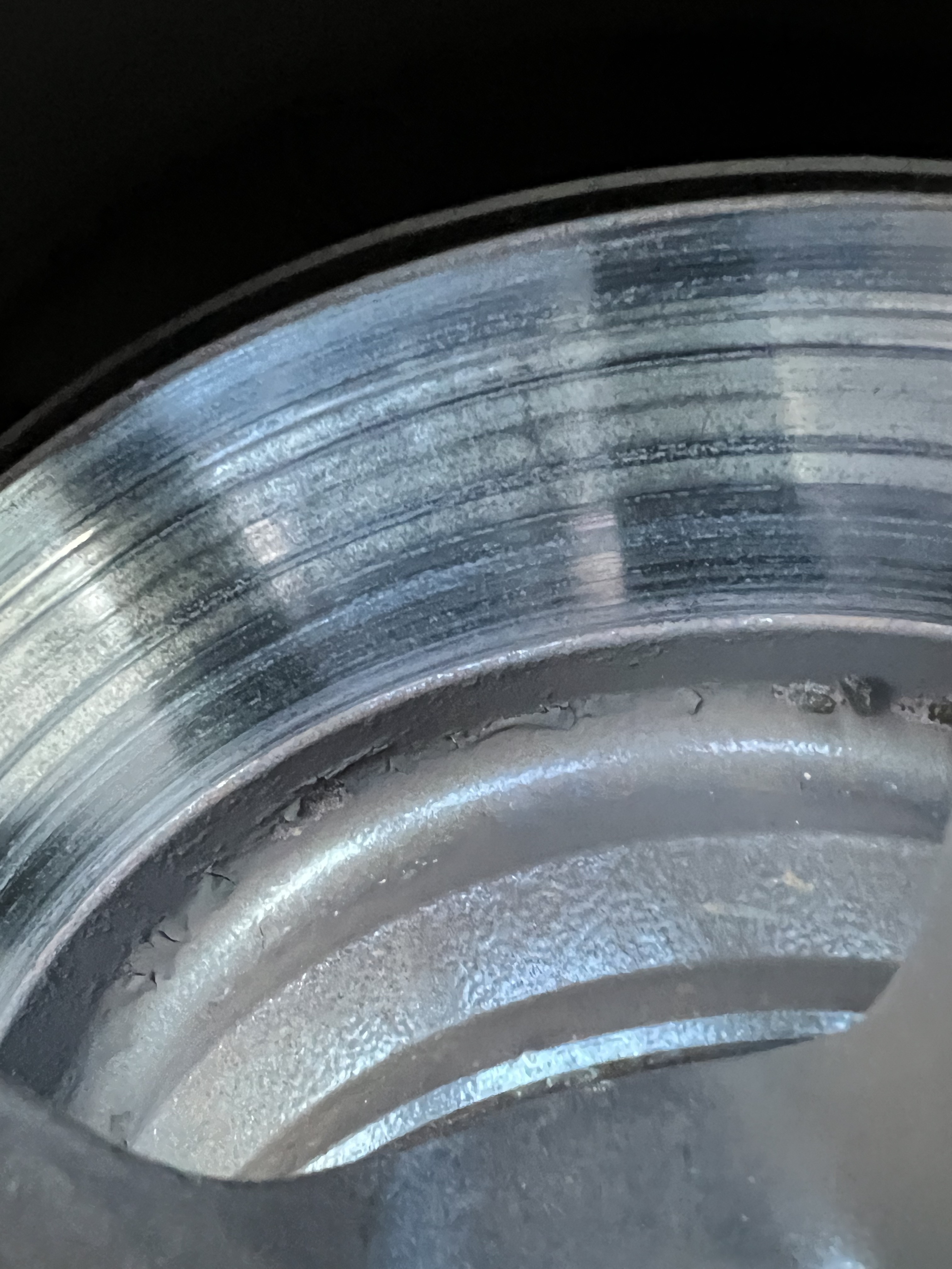

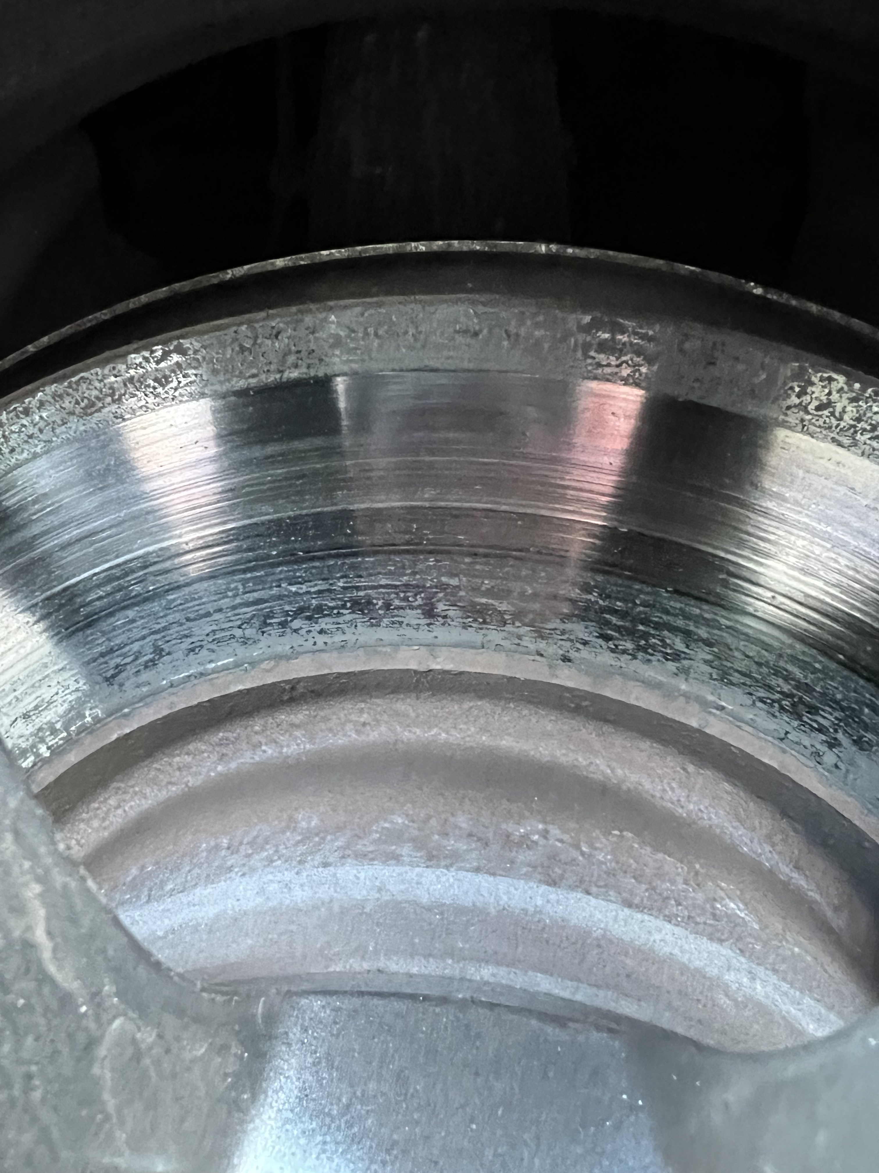

jramskov Mar 6 '23
Her er billeder af bremserne på den ene side - det er fra for en uges tid siden, efter at jeg havde lavet en række kraftige opbremsninger med regen slået fra.

P85DK Mar 6 '23
Citat fra jramskov
Jep, de er done og det er klodserne også. Jeg kan ikke helt forstå at din mekaniker mener at din synsmand har været hård der?

P85DK Mar 7 '23
Du kan se det øverste billede, der har skiven en +1cm ramme hvor overfladen er meget ru, den får du aldrig glat ved at bremse. MEN, hvis du alligevel skal have nye skiver og klodser, så er det da bare at komme ud på motorvejen og så bremse hårdt ned på en afkørsel fra +110 km/t og så ned på motorvejen igen og en ny afkørsel og så gøre det 5-6 gange. De skulle gerne nå at køle af inden du kommer til næste afkørsel.
