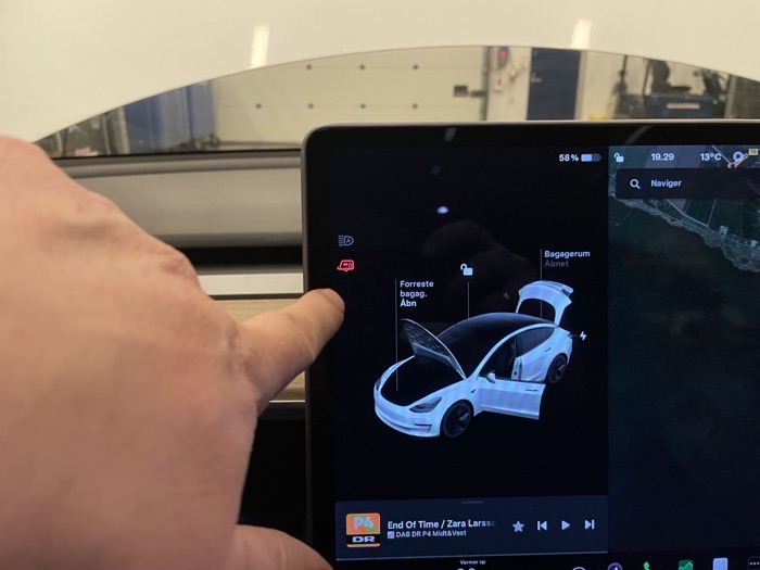

Har i dag for anden gang fået fejl på blink lys frekvens
den blinker med dobbelt frekvens og der er rød trailer ikon på skærmen som ikke kan slukkes. Første gang blev det fikset på garanti. Her blev lednings harness til træk skiftet.

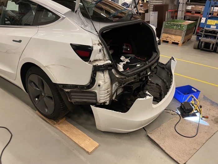

kofanger skal af.
så kan anhænger harness nemt demonteres.

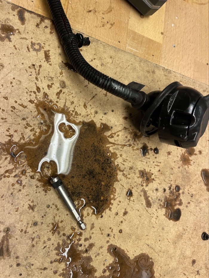

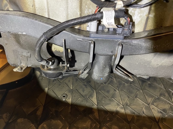

kablet er beskyttet af et flexrør som er slidset op, og dermed ikke vandtæt, det resulterer så i at stikket løber fuld af vand.

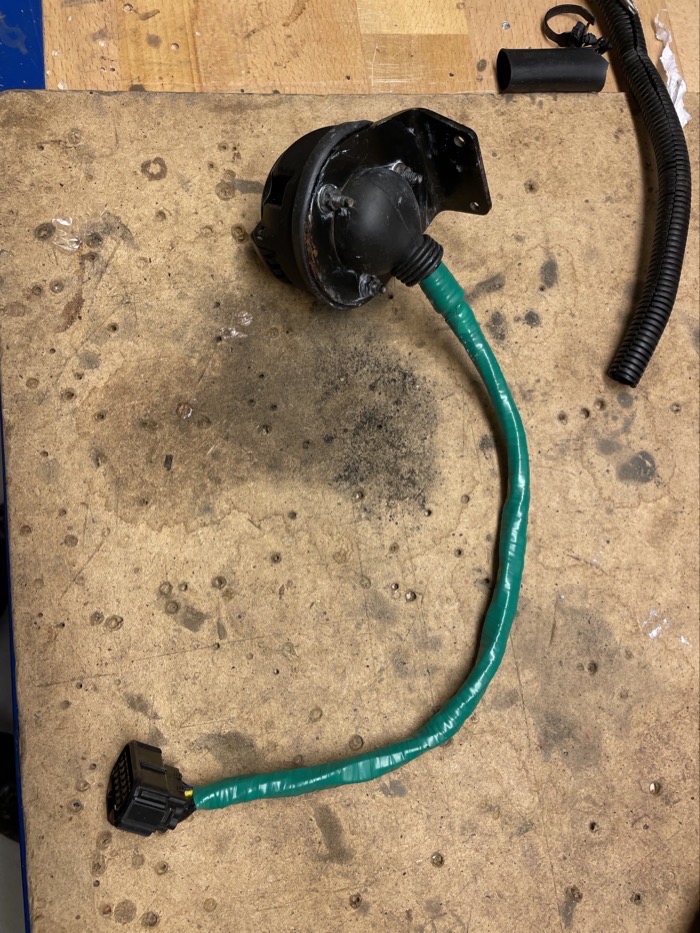

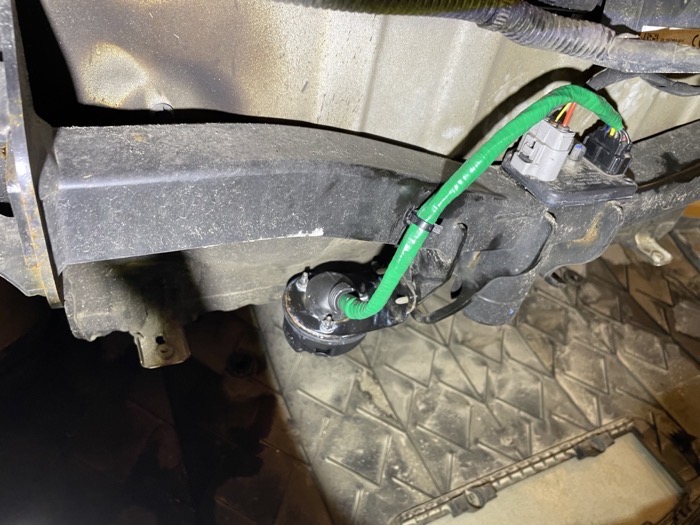

så flexrør er fjernet og alt vand og skidt vasket af med WD40, så er ledninger tapet op nu i vandtæt udførsel og monteret igen. Og så virker det igen.

Jeg syntes ikke det var svært at demontere kofanger, jeg gjorde alene både af og på, men det er nok en del nemmere med en hjælper. Jeg kørte baghjulene op på et par træ klodser ellers er det ikke nemt at nå de bolte længst inde under bilen.

Samme situation, da jeg fik åbnet det gamle: Der kom cirka en halv deciliter vand ud!

Så i stedet for at bøvle med at rense stikket, så er det måske de par hundrede værd at købt et helt nyt, og så pakke det ind i tape.

Strømstikket sidder fast på et vinkelbeslag. Beslaget kan tages af med en 8mm nøgle/topnøgle.
Når beslaget er fri, man kan skrue trailerstikket af beslaget med 8mm nøgle og torx25. Der er tre skruer.
Så er det muligt at få trailerstikket af beslaget. Når det er taget fra hinanden er det muligt at krænge gummi-kraven af stikket, og så burde vandet vælte ud.
Så kan det nok rengøres, renses og tørres med varm luft.
Det hele foregår oppe i hullet til anhængertrækket, så der er måske noget svært at komme til. Men kofangeren behøver ikke komme af. Det så i hvert fald ud til at kunne lade sig gøre, da jeg havde kofangeren af i går.
Vil man skifte stikket eller pakke ledningen ind i tape, så skal kofangeren af.

Tak for fin vejledning. Min 3er med 210.000km kørt begyndte på det hen over vinteren. Relativt nemt at komme igennem det fix, bortset fra bagklap stop over baglygterne var rustet fast. Alt klaret på 2 timer. Wrappede den eksisterende kabelføring op med gaffa, tænker det holder.
