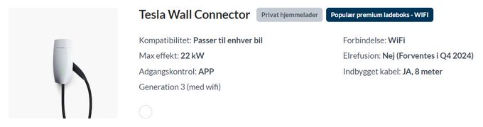

Nogen der kender mere til Zapp mobility, de hævder nu at der fra Q4 kan fås refusion på en Tesla ladeboks?

Det er en betingelse for at for få refusion af elafgiften, at ladeboksen har indbygget, MID-godkendt elmåler. Jeg har selv været interesseret i Teslas lader, men Tesla har ikke kunnet bekræfte, at den har en indbygget MID-godkendt elmåler eller om det vil komme i en senere version. Men måske ved Zapp mobility noget, som vi andre ikke ved?

Undersøgte engang det med MID-godkendt måler og teksten på tidspunktet var at den skal opfylde kravene til nøjagtighed som en MID-godkendt måler, men den behøver ikke at være godkendt som sådan. Så man kræver f.eks ikke display til aflæsning osv., så kan godt være digital aflæsning alene som Easee ladere, hvor de opgiver en nøjagtighed indenfor 2%, som vist er MID klasse A niveau.
Edit, fandt linket jeg har det fra:
https://info.skat.dk/data.aspx?oid=2397603
Quote:
Det fremgår af Skattestyrelsens Juridiske Vejledning, at elmålerne skal opfylde kravene i MI-003 i BEK. 774 af 01/06-2022, herunder krav om nøjagtighed. Det fremgår desuden af Skattestyrelsens Juridiske Vejledning, at det ikke er en betingelse, at selve måleren i ladeboksen er MID-godkendt, så længe blot kravene er opfyldt, og at virksomheden skal kunne godtgøre, at måleren overholder kravene.
