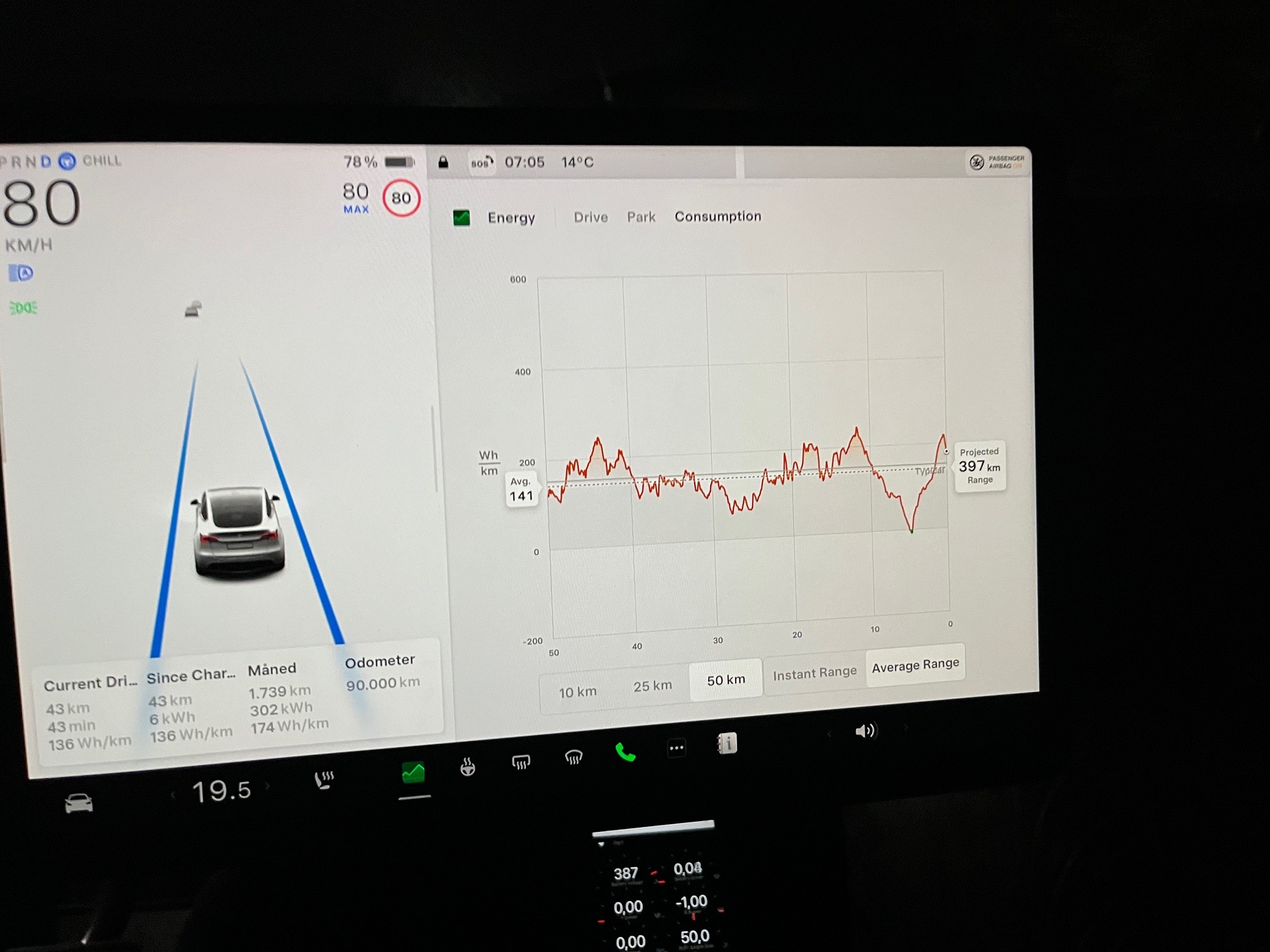

Jeg vil gerne finde frem hvorfor får jeg 10 forskelige værdier selvom jeg kører på det samme fælge/dæk sæt og med samme hastighed.
Dvs. det her er ikke et øjeblikkelige forburg?Image

Jeg er ret sikker på, at det, du har rammet ind med rødt, er det gennemsnitlige forbrug på din aktuelle køretur (som i dette tilfælde er de sidste 29 km).

Det tror jeg ikke, da det tal (rammet ind med rødt) ændrer sig hele tiden under kørsel.

Det virker jo på samme måde som i en benzin. Den samler løbende op hvad du bruger. Tallet i Rødt er det gns. forbrug for den aktuelle tur.
Du kan jo bare gå ind i energy app'en og vise grafen for forbrug. Den er så godt nok pr. de sidste 10/25/50km

Som KimT skriver, kan du sammenligne med energy appen. Indstil den til f.eks. at vise for de sidste 10 km. Når du har kørt præcis 10 km hjemmefra (eller hvor du har startet din tur), så burde det gennemsnitsforbrug, der vises helt ude til venstre i energy appen være det samme, som det, du har indrammet i rødt.
Når du har kørt lidt længere eller kortere, kan gennemsnittet have ændret sig, da den løbende opsamler data for dit forbrug og beregner et nyt gennemsnit. Når du har kørt præcis 25 eller 50 km, så kan du indstille energy appen til at vise for de sidste 25 km eller 50 km, og så burde gennemsnittet igen passe med, hvad du ser i din røde, indrammede firkant.
I praksis kan der være en ganske lille afvigelse, hvis den f.eks. ikke får opdateret skærmbilledet i samme splitsekund, som du har kørt præcis 10 km.
