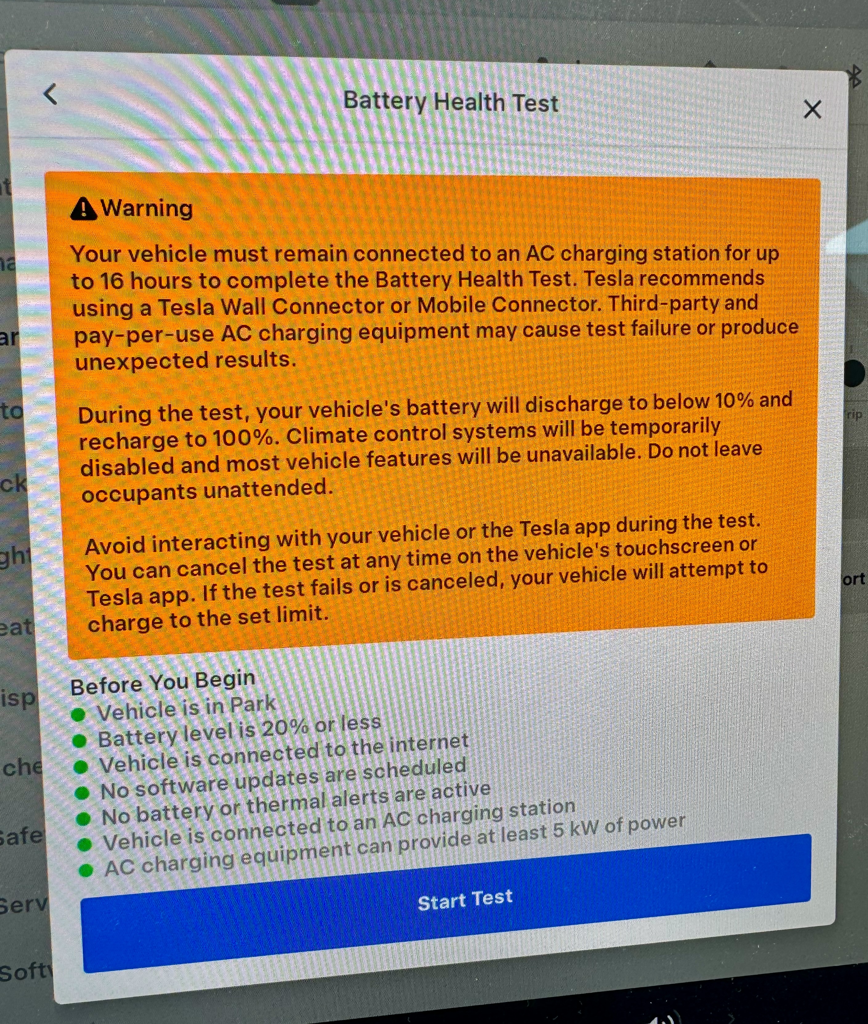

jramskov Apr 3 '25
Ja, tjekkede det tidligere i dag, kræver at bilen er ladet op til Max 20% for at kunne starte testen.
KimT Apr 4 '25
Citat fra cth
Hvor foregår det...i service menuen?
Denne funktion har lagt under service menuen i laaaaang tid. Det nye er at den bliver lagt ud i den alm. menu i 2025.8.4
Men det er nok en fordel at starte denne funktion når batteri er så tæt på 0% som muligt, da bilen starter med at brænde energien af (aircon mm.) inden den starter en opladning til 100%

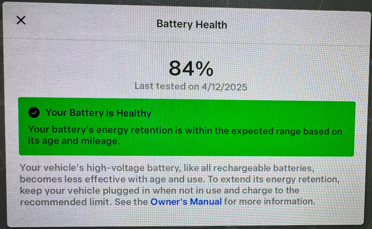

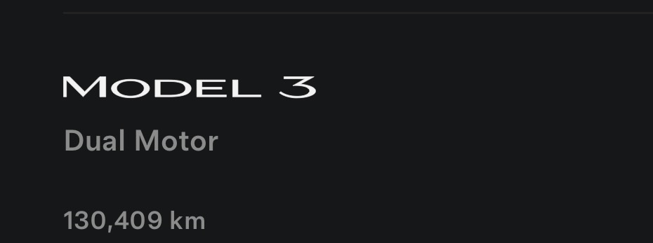

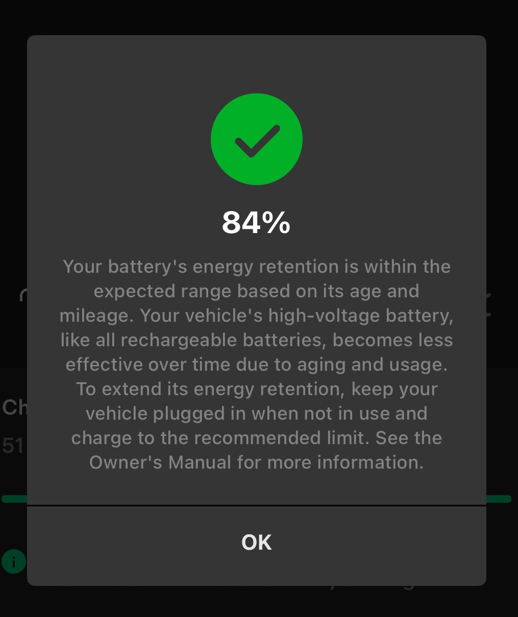

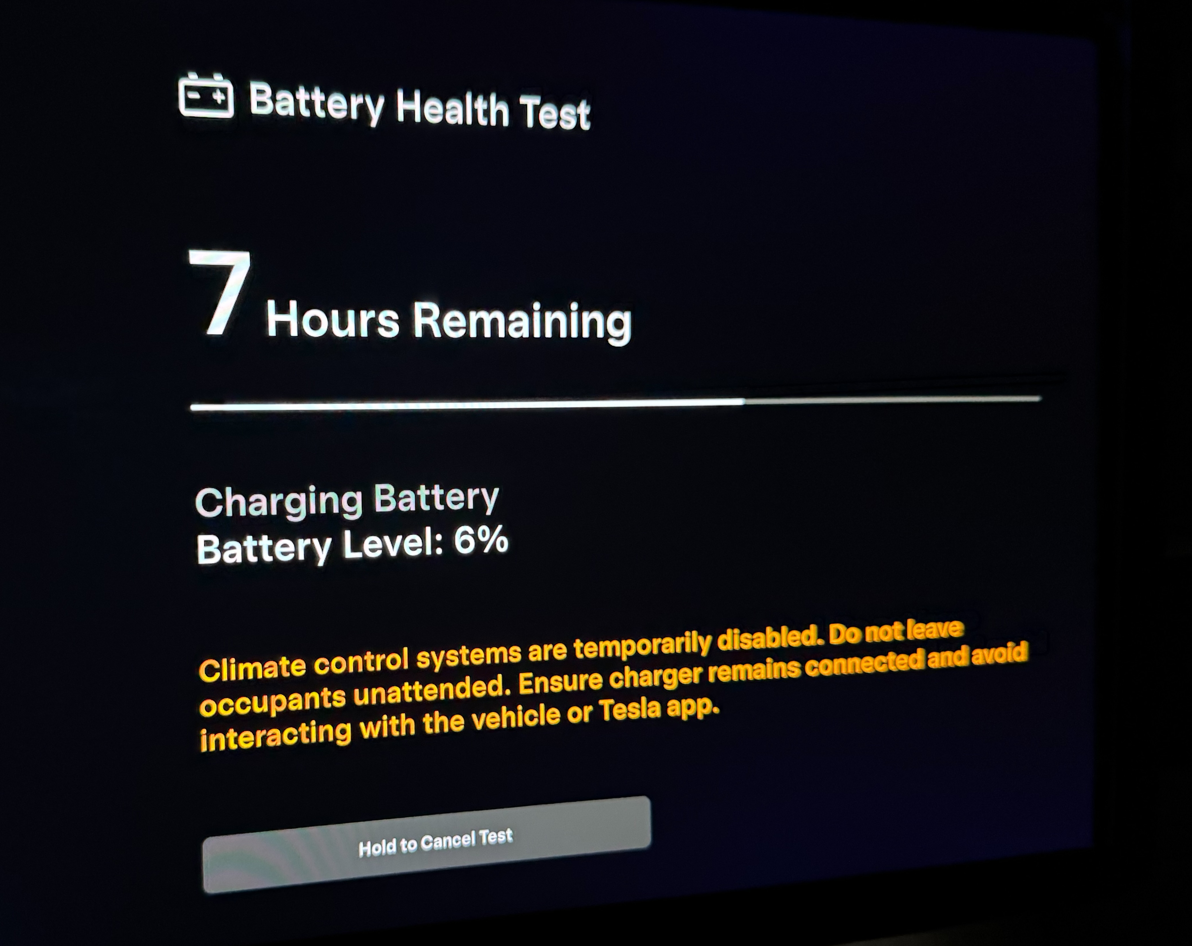

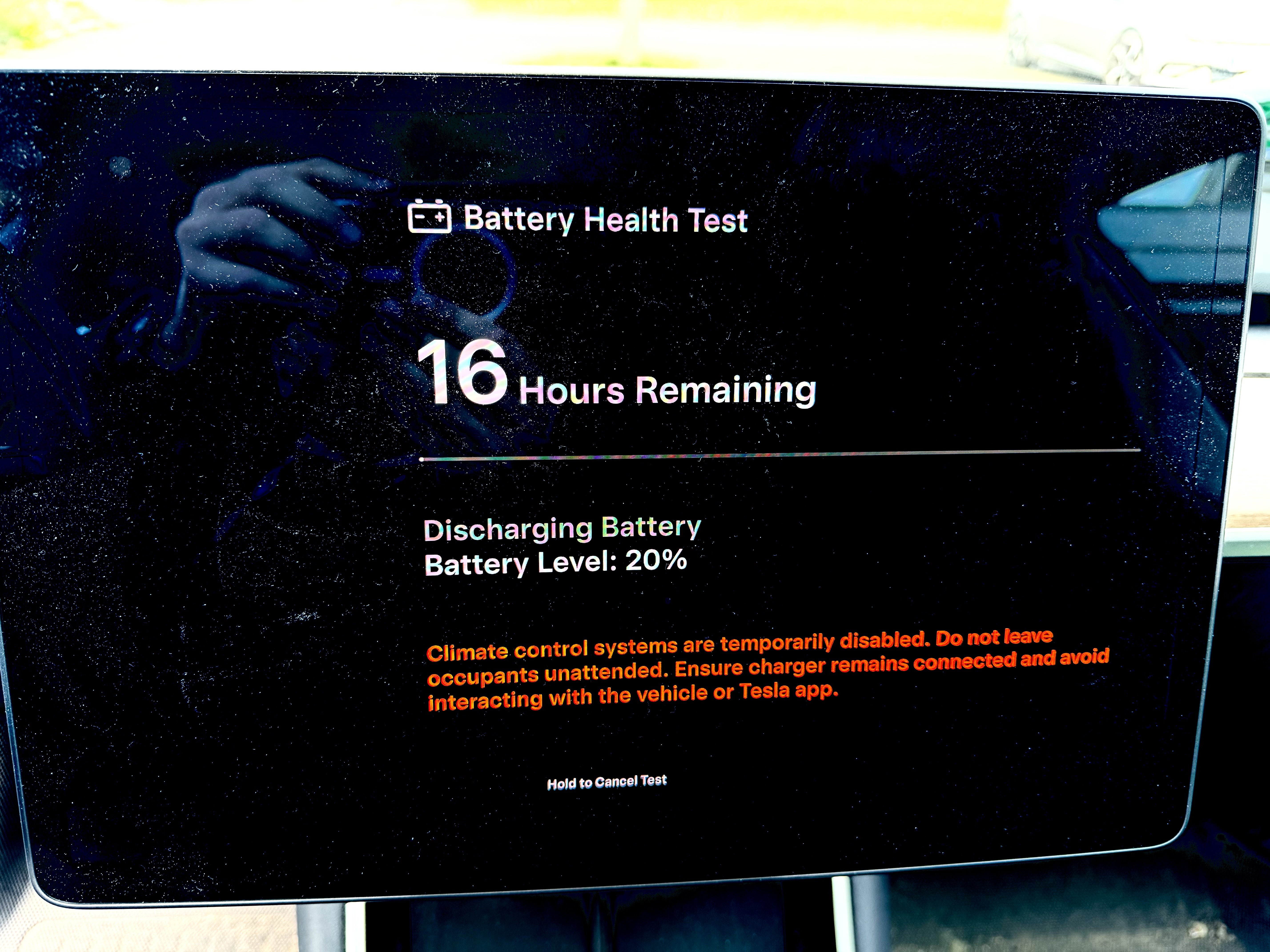

jramskov Apr 12 '25
Har lige gennemført test på vores TM3 fra 2019. Har kørt 130k km.
jramskov Apr 12 '25
Resultat:
Nu står bilen opladt til 100% så må hellere lige køre en tur...
Forummets indlæg er redigeret af jramskov Apr 12 '25

jramskov Apr 22 '25
95% er noget bedre vores, så jeg vil gerne bytte :D
Ice2EV Apr 22 '25
Den er jo også 3 år nyere.
jramskov Apr 22 '25
Korrekt, men ikke kørt så meget mindre.
