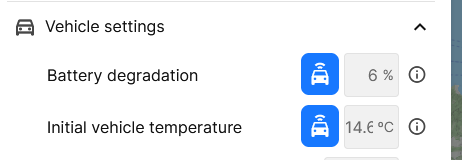

Er der nogen som ved om man kan stole på ABRP's live data for batteridegradering i en Model S fra 2015? Den fortæller at mit batteri er degraderet med 6%.
ABRP er logget ind på tesla's API via mit Tesla login. Den læser korrekt ud at bilens opladningsniveau er p.t. 69%.

Jeg har nu brugt MOS' fine regnemetode, og kan konkludere at Abetterrouteplanner ikke viser korrekt batteridegradering i dens online-udlæsning på min bil. Jeg læste i en flere år gammel tråd at det var noget de opdaterede, hvis app'en var tændt under lynopladning, jeg troede bare det var bedre nu.
Abetterrouteplanner viser som nævnt 6% degradering for mit batteri i dens online udlæsning.
Min egen udregning viser 9,22% degradering på følgende grundlag:
