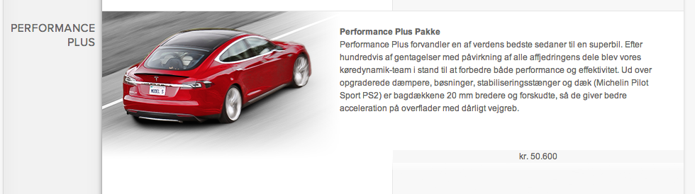

Som jeg husker det kostede en P85+ 50.000 kr. mere end en alm. P85. Hvad for man for de 50.000 kr?
KS Feb 13 '15
Bredere bagdæk og lidt hårdere undervogn - så man kan ikke rotere dækkene foran/bag. Ellers identisk.
PerPower
PerPower Feb 14 '15
Jeg har gemt beskrivelsen fra webside.
